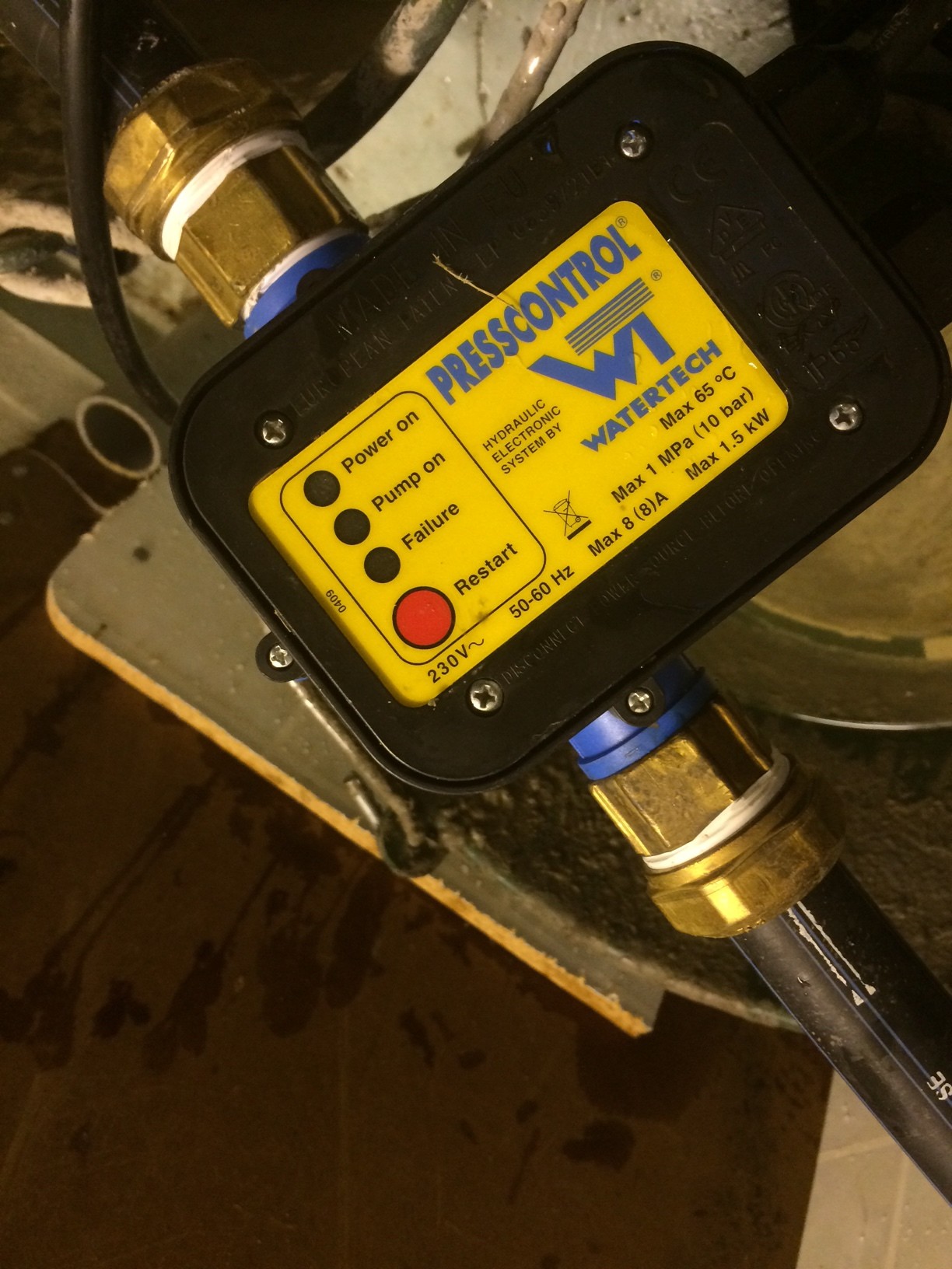

Har en slags tryckströmbrytare på en PEM-slang, som är kopplad till pump i djupborrad brunn.
Den fungerade bra i början men nu slår den inte längre ifrån strömmen.
Pumpen fortsätter att gå (jag hör surret) tills jag manuellt slår från strömmen.
Öppnade tryckströmbrytaren och hittade ett tiotal småstenar som i något obevakat läge kommit in i systemet. Skakade och tog ut allt jag fick fram men det hjälpte inte.
Vad kan det mer vara som stör den?

Vet inget om just denna modell, men går det inte att på något motionera manuellt? Det låter ju som att den kärvat.
Hur menar du "motionera manuellt"?
Tryckkärlet visar 4,5 bar och det är lika mycket som när den fungerade i början.
Samma sak hände ett år efter installation, men då räckte det med att jag "knackade" på den några gånger.
Kanske finns något tryckmembran som fått skit på sig? Frågan är hur man kommer åt det om man vill rengöra.

Tack för manualen, Demmpa.
Det som står om att "pumpen inte slås av" är att "tryckkärlet är trasigt" eller "pumpen levererar inte rätt tryck".
Men 4,5 bar måste ju räcka. Kan inte hitta något minsta värde för trycket i specifikationerna, men är säker på att det var c:a 4,5 bar då den fungerade. Får väl plocka loss det helt och spola rent.
