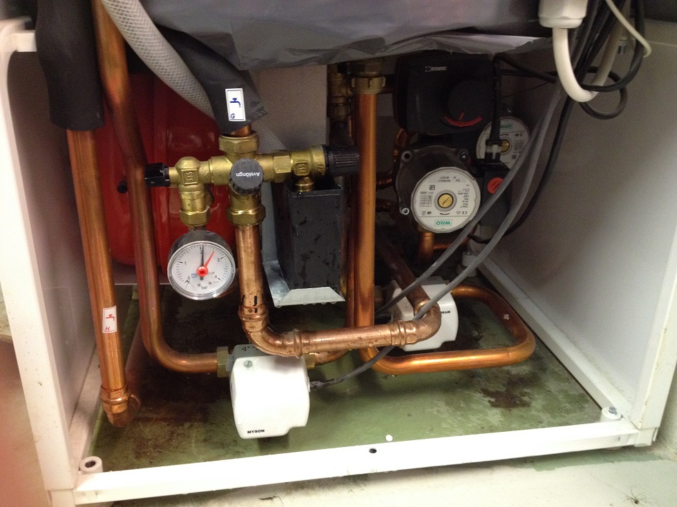

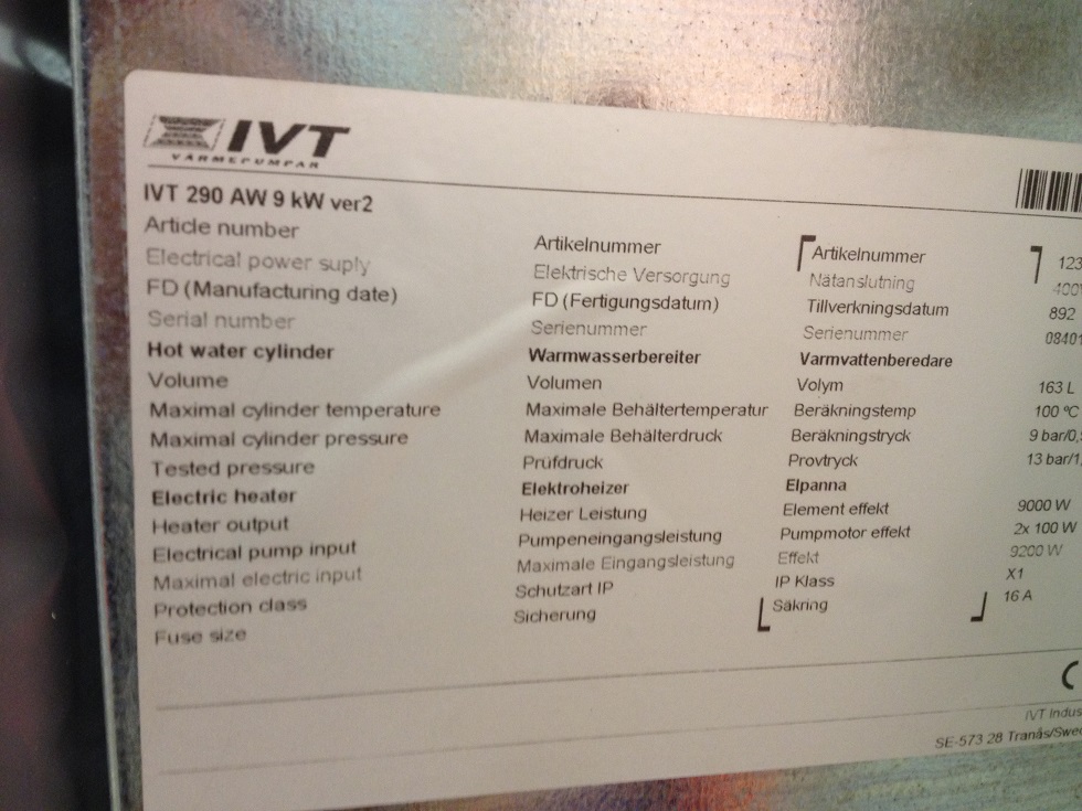

På bild 1 står det vad det är för pump.
På bild 2 ser man ett guldigt kors, till höger på den finns det en ratt som släpper ut vatten i en behållare som sedan rinner ut på golvet. Till vänster på korset sitter tryckmätarn och sen ratten för att fylla på. Sen en ratt som det står avstängd på, vet inte vad den gör heller.

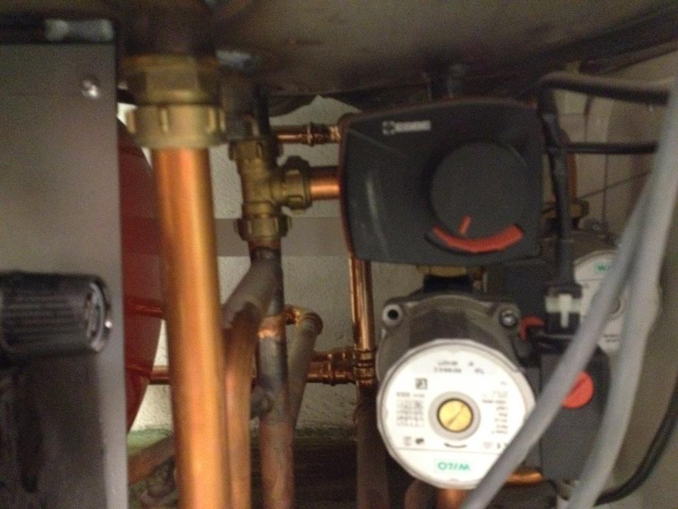

På bild 3 ser man en ratt med en lägesvisare på, ser ut som man kan ställa upp värme med den, frågan är vilken värme? I radiatorkretsen eller på tappvattnet?

Bild 2. Ratten man kan vrida på är säkerhetsventil för vattnet. Den bör man motionera någon gång om året. tryckmätaren bör stå på 1bar, finns ingen anledning att ha 2bar om du inte har 25m högt hus. På bild 2 ser du också exp.kärlet och en liten nippel (som på bildäcket), där kan man kolla så att den har rätt förtryck.

Bild 2 visar också en slang som försvinner upp. Följer du den ska det finnas en annan säkerhetsventil, ( om det är samma som jag har), på den står det förmodligen 2,5bar om den inte är utbytt för att passa ett höghus. Att du tappar vatten kan vara så enkelt som att den fungerar.
Bild 3, du menar nog shunten, den ska man kunna manövrera manuellt men behöver för det mesta inte röra den.
