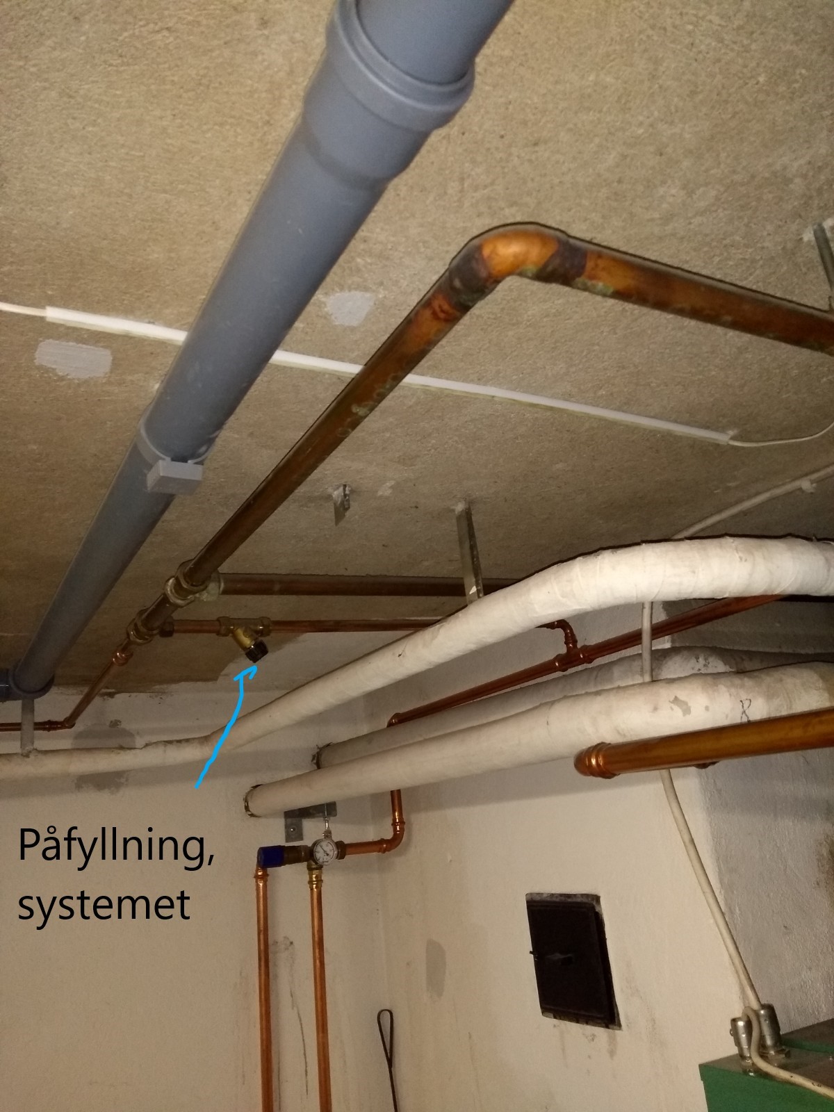

blir inte klok hur värmesystememt fungerar. Jag har en gammal CTC ElCombi från 1980-talet och har kört på el i många år, men
1) i går
- alla element kalla på morgonen (antar att elpatron(er?) har pajat), pannas temp 13C
- stängde av vattnet till huset (pga kommunens åtgärder i ledningar)
- under dagen eldade med ved pannan till ca 40C på kvällen, samma temp i ackumulatortanken, trycket i expasionstank ökades inte nämnvärt, lite under 0.5 -> lite över 0.5 bar
- slutade elda
- satte på vattnet till huset => det blev ganska fort övertryck (över 1.5 bar) i expansionstanken så länge vattnet var på, testade detta kanske en halv timme och lättade då och då trycket med säkerhetsventilen => till slut stängde av vattnet
2) i dag
- inte överraskande alla element kalla i morse, pannas temp 13C, ackumulatortanken 40, tryck ca 0.5
- satte vattnet till huset på => det blir fortfarande övertryck i expansionstanken så länge vattnet är på
Som frågan kanske avslöjar, vet jag inte mycket om VVS. Kan någon på enkelt sätt förklara, vad händer?
/T ack på förhand.

Bästa svaret
Övertryck i exspansion, du sätter på vatten utifrån, påfyllningskranen är den öppen , då blir det som du säger, kolla den.
Det med att pannan ( EL-patron ) inte går . kolla så inte överhettningsskyddet på elen löst ut , sitter nog en återeställning på framsidan, ska tryckas hårt och höras ett klick

Kanske får jag lite mer avancerad kunskap också: hur förhindrar systemet övertrycket under normalt bruk - påfyllningskranen ska ju vara öppen normalt sett? Just före pannas kallvattenintag syns en återkopplingsrör till en ventil som också varmvattnet från pannan går in i. På ventilen finns en regleringsknapp för temp - kanske har den något att göra med saken?
/T
/T
Du har nog rört ihop några kranar. Påfyllningskranen ska inte vara öppen, såvida du inte har en automatisk påfyllare (ovanligt i villor).
Det andra du beskriver låter som en blandningsventil för att du inte ska få för varmt vatten till dina tappställen, den har inte med saken att göra. Låt den vara.

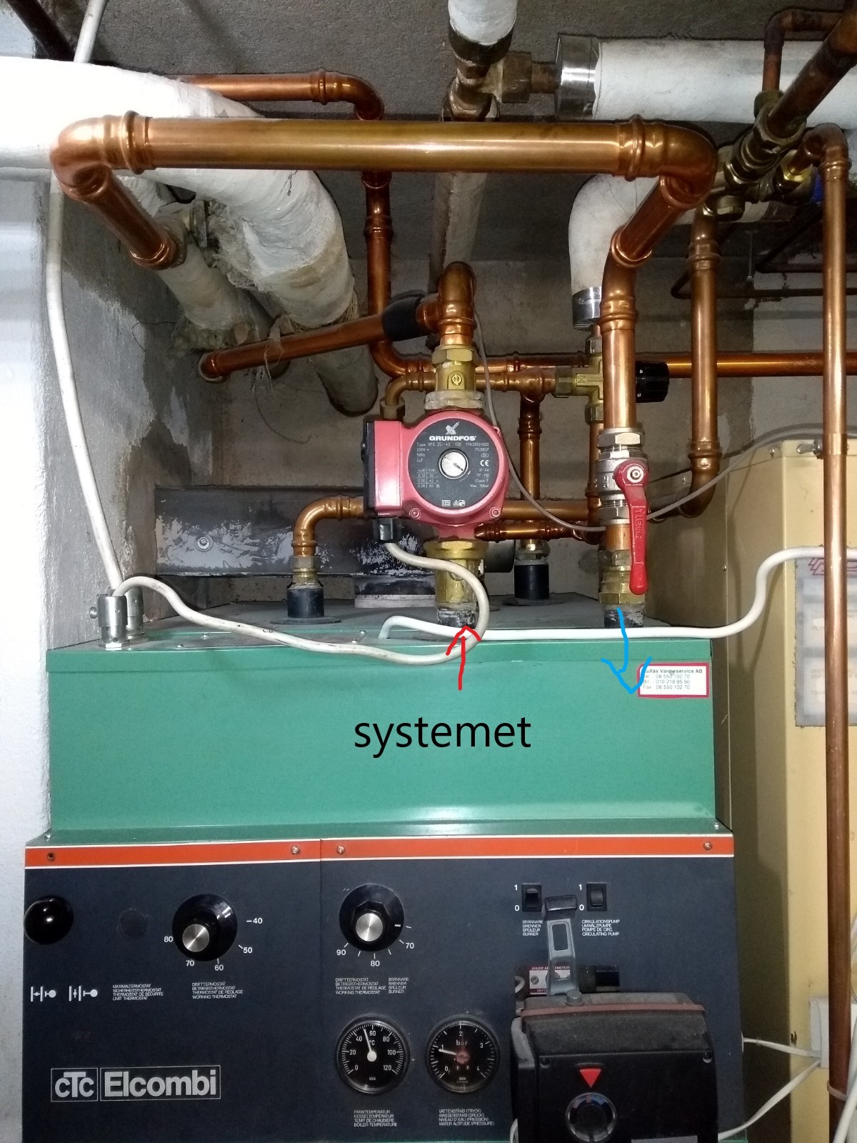

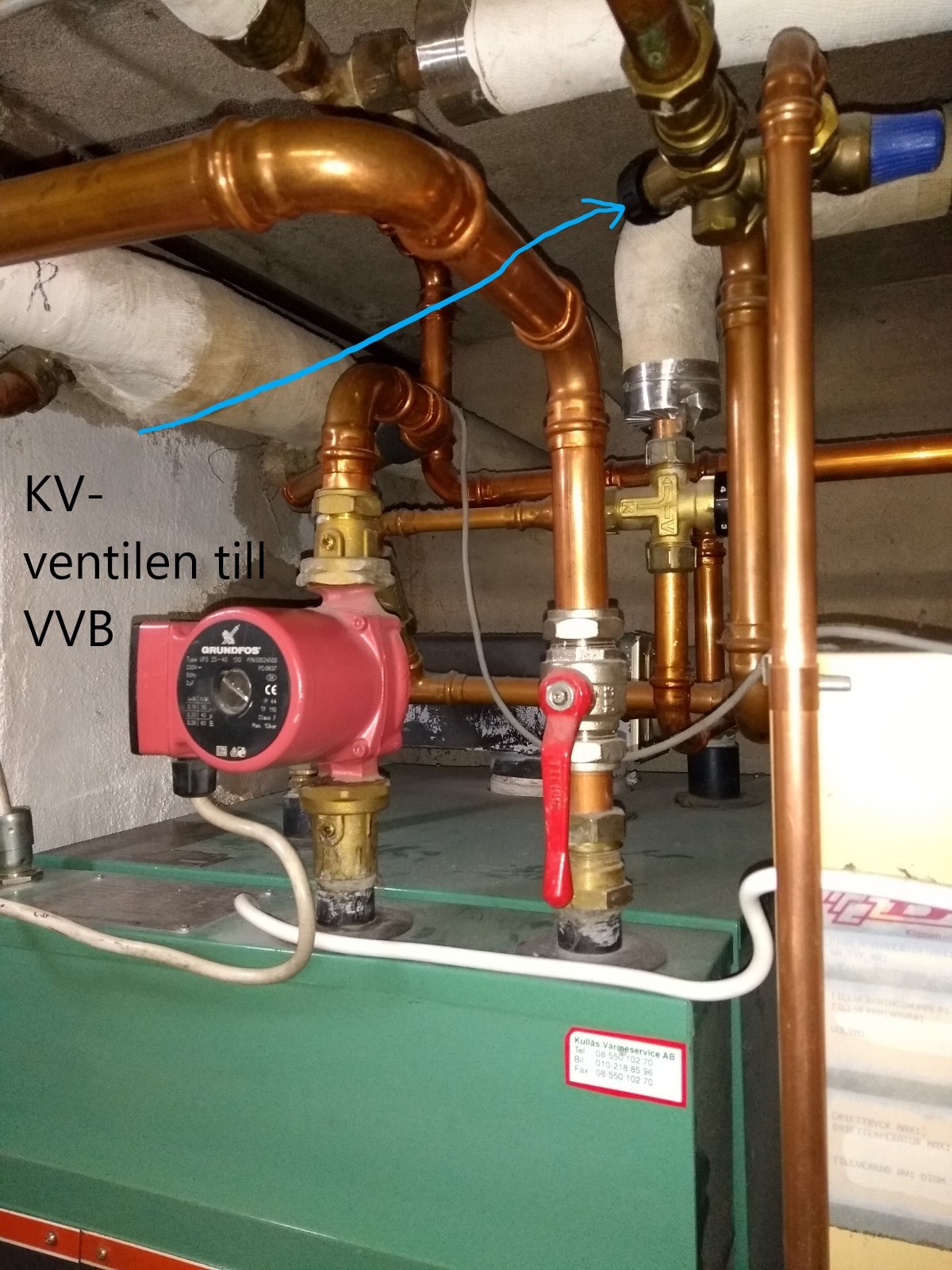

Jag fortsätter med att be om ursäkt: jag ha glömt berätta att bara vedeldning utförs med ackumulatortanken, eldrift gäller bara pannan.
Att (till slut) fatta betydelsen med denna skillnad ledde till lite testande och mycket riktigt finns det uppenbarligen en mekanism i pannan som blockerar kallvattenintaget när vattenmängden är tillräcklig (man kan höra "plopp" och vattenbruset i ledningen slutar). Så expasionskärlet fylls nog via ackutanken.

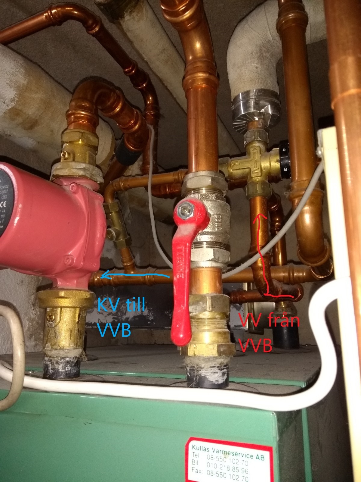

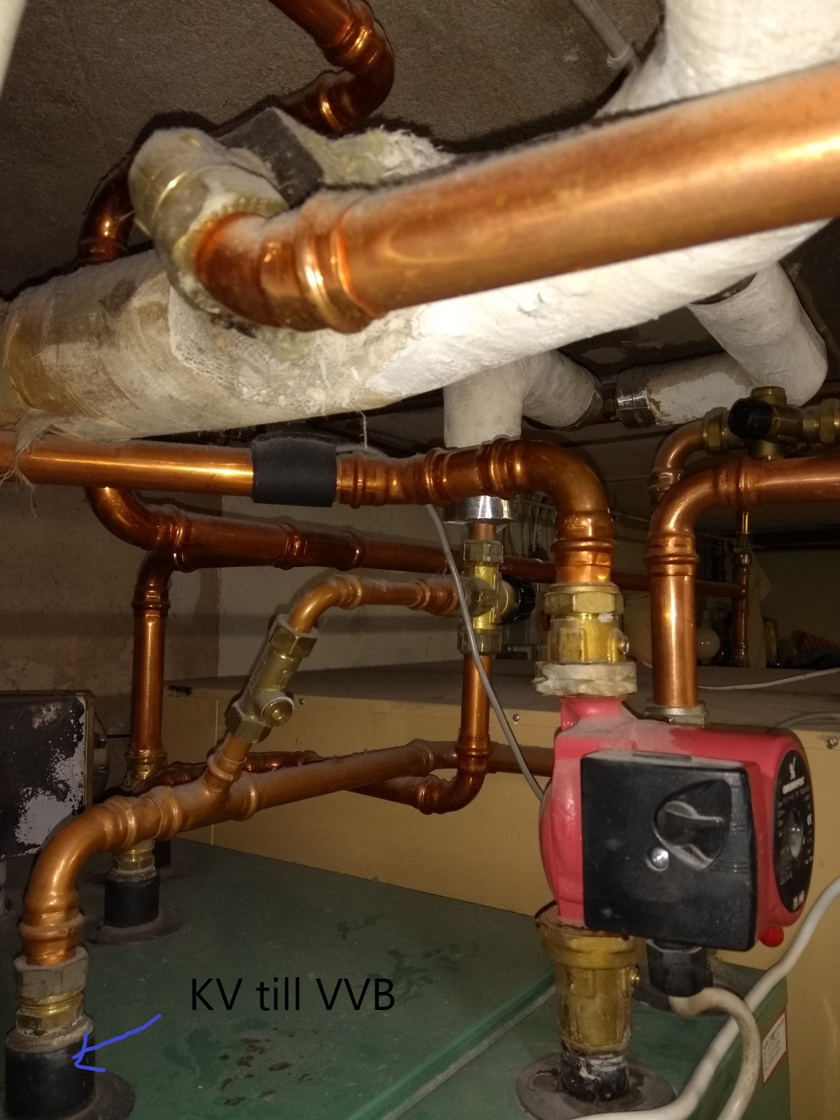

Jag blev illa tvungen att fråga vidare, något är fel i pannan (ackumulatortank är nu bortkopplad från systemet).
Trycket på varmvatten är väldigt dåligt, så jag kollade tryckkärlets funktion (tömt helt, ställt förtrycket och kopplat tillbaka till systemet). Membranet verkar helt, det tycks handla trycket konsekvent.
Men för att inte orsaka övertryck i tryckkärlet, måste jag ha pannas tappvattenintaget jämt stängt och öppna det bara för att fylla på efter att ha använt varmvatten via blandare. Alla förändringar i tappvattenmängden syns dramatiskt på tryckkärls manometer (t.ex. tappade 3 liter varmvatten > -0.12 bar). Jag gissar att något (nån koppling ?) har gått sönder i pannan och tappvatten och radiatorvatten blandas i pannan. Låter detta sannolikt?
