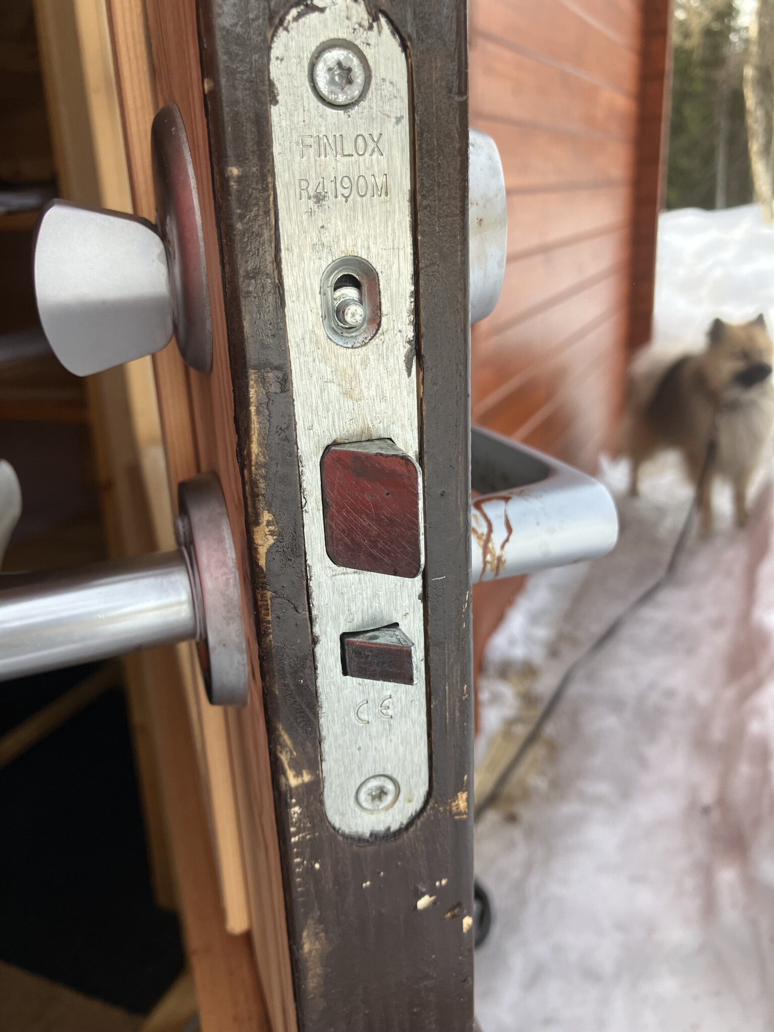

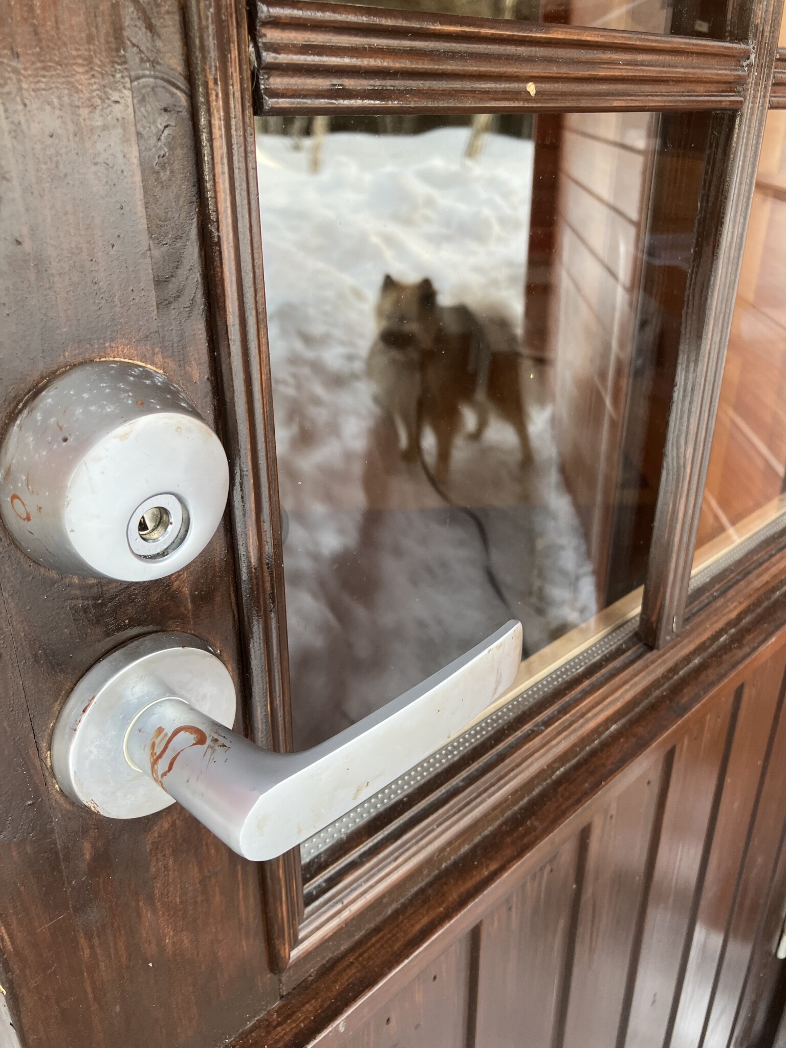

Tryckesfall stendött på två ytterdörrar som monterades 2021. De öppnades senast i oktober. Konstigt med samma fel på båda samtidigt?
Det händer alltså ingenting när jag trycker ner handtaget. Går att öppna med smal metallbit utifrån, så kan komma in i huset.
Båda reglarna kanska kan kallas tryckesfall. Det är den nedre som är trasig.
Vad göra? Går det att fixa?
Finns en annan tråd med nästan samma namn, men den fokuserar på hur få upp dörr alls, inte hur fixa problem. I den verkar det vara ett assa2002. Mitt är finlox r1490m enligt bleck (men hittar inte när jag googlar)

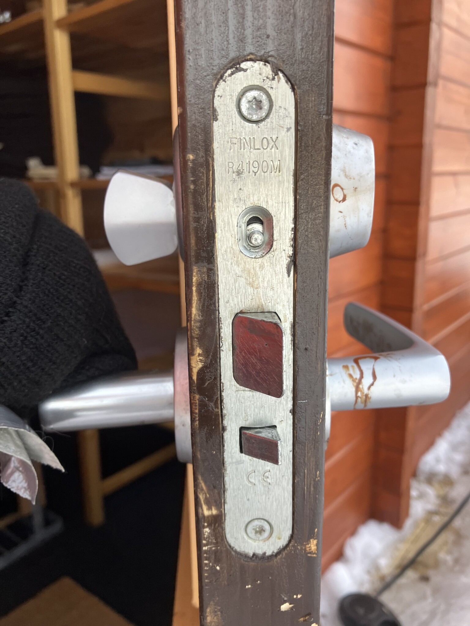

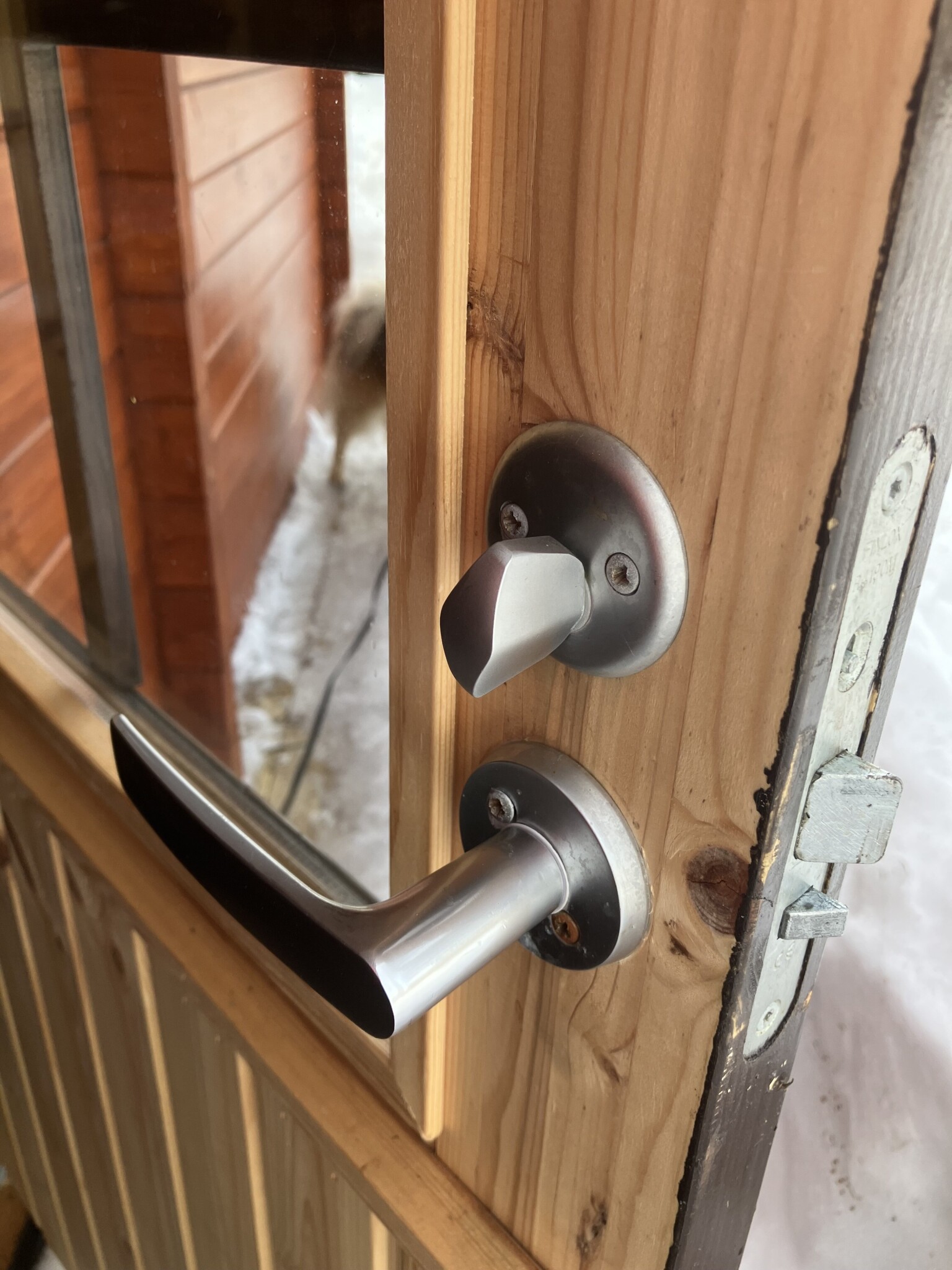

Missade bilderna. Skruvat isär låset. Humpty dumpty. Går aldrig ihop igen. Hittar bara låset på en blocket sajt i Finland. Märkligt. Ingenting om tillverkare. Gissar på att byggsatstillverkaren köpt upp ett konkurslager av nån skutt firma. Blir mekigt byta detta, såga om dörr
Det är ett Finskt låshus men du kan beställa hos en låssmed eller köpa på internet.
Jag har inte så stor koll på de låshusen men enklast är att byta låshuset.

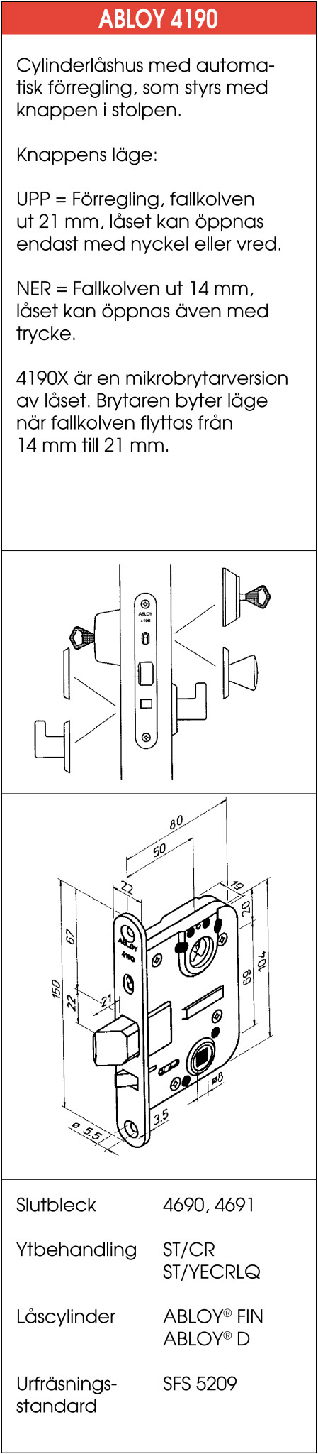

Det är lika Abloy 4190 som kanske är enklare att finna i Sverige.
Funderar lite på felbeskrivningen då fallkolven ofta åker ut reglas när dörren stängs och då kan man normalt inte trycka in kolven igen.

Öppnade låset, såg ut som hej kom och hjälp mig inuti.
Har köpt ett Millers 111 / 4117h-sb istället, borde funka för nu.

Bifogar information om låshus Boda/Abloy 4190
