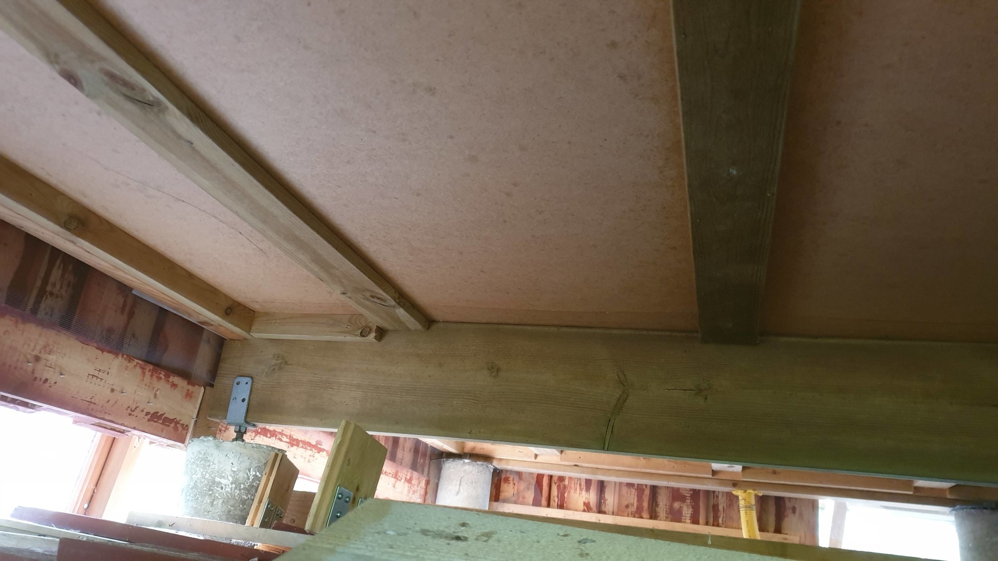

ClasseClas
En bonusbild från min friggebod 15m2 med plintgrund byggd 2013. Det är vaxade trossbottenskivor i som synes perfekt skick. Interiör av friggebod med vaxade trossbottenskivor och synliga träbjälkar i taket.
