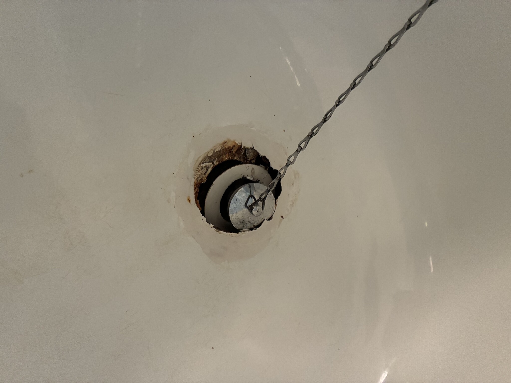

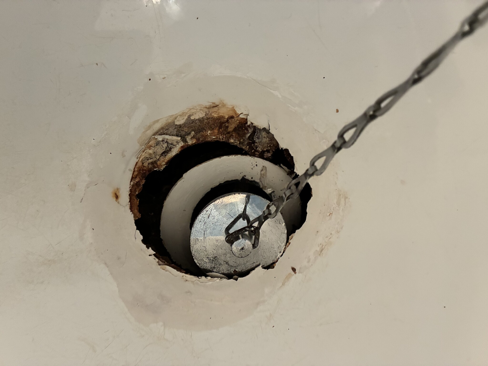

Hej! Jag hade stamspolning i mitt BRF-radhus och mitt badkar i emalj gick sönder i samband med detta. Föreningen lämnade ett mail där de sa att de inte ersätter något och att ”ni skulle väl ändå renovera?”. Nej det skulle vi faktiskt inte göra på ett tag. Vi har precis flyttat in i ett dödsbo där allt behövs fixas, så småningom.
Till saken hör att badkaret är riktigt gammalt och redan hade en lagning, precis där skadan skett.
Vad tror ni, kan man lappa ihop detta igen? Om inte, finns det någon möjlighet att ta ur ett inkaklat badkar och byta mot ett nytt?
Badkaret i sig är lite skitsamma men det är av största vikt att man ska kunna tvätta sig där då vi skulle ha det som badrum under tiden som vi renoverar duschrummet som även det är väldigt gammalt och slitet.

Hur gjordes stamspolningen?
Flyttade dom på badkaret?
Vad var badkaret tidigare lagat med?
Det kan eventuellt gå att sätta dit en bottenventil för diskho istället, kan behöva jämna till hålet och/eller göra hålet lite större.

Jag har inte pratat med hantverkarna men tror de spolade ovanifrån. Badkaret sitter inkaklat men har stor inspektionslucka.Demmpa skrev:
Bottenventil för diskho är nog inte en dålig idé, tack för det!
Ville bara säga att idén med bottenventil för diskho funkade suveränt. Min morfar fick komma och hjälpa mig men nu är det lagat och bättre än innan till och medDemmpa skrev:
