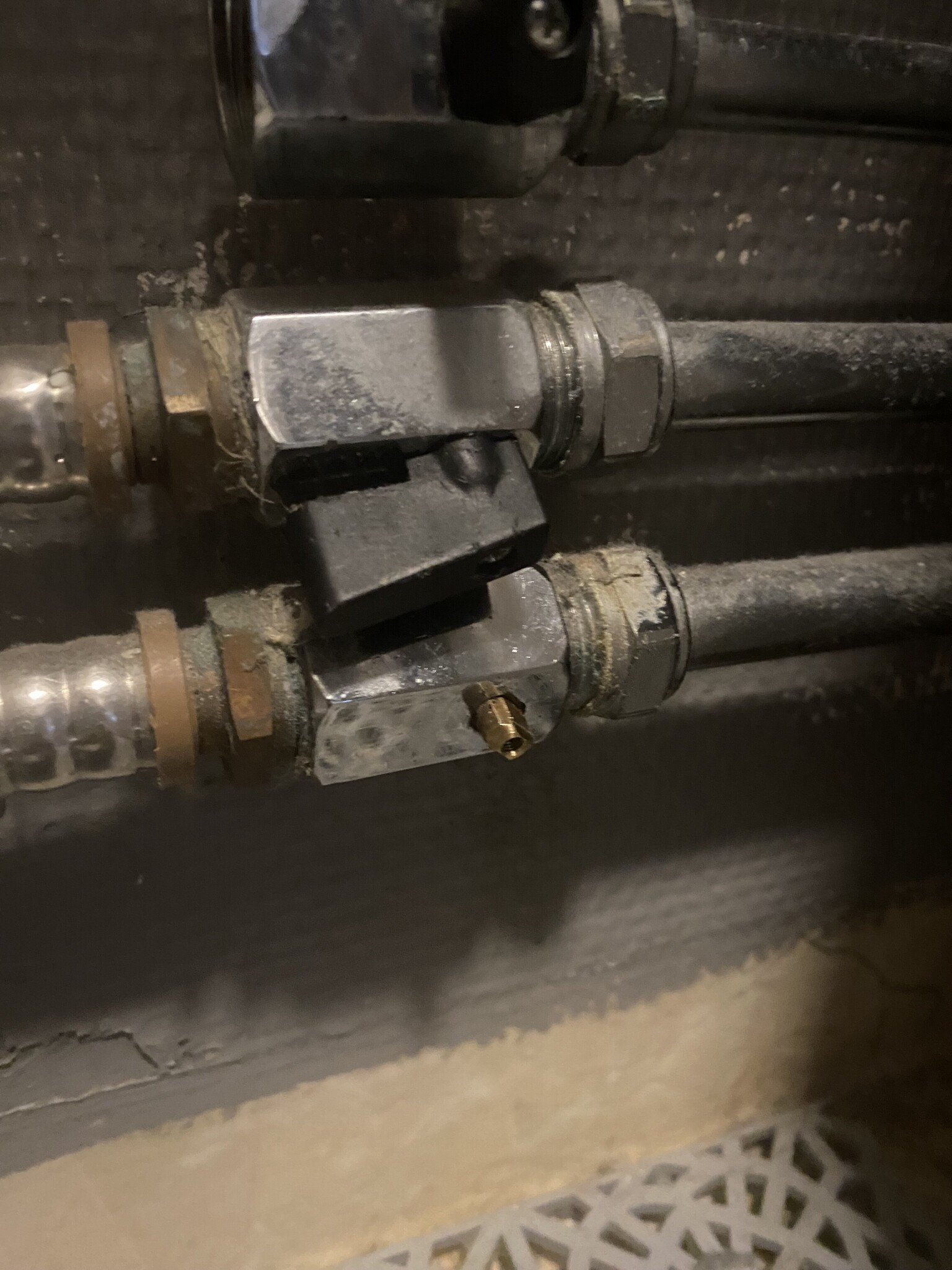

Jag ska byta kran i tvättstugan men när jag ska stänga av vattnet märker jag att plastvreden på ballofixerna inte ”tar” utan bara glider runt på själva vredet (mässingsfärgat). Jag kan inte heller rucka på vredet med en tång.
Hur gör jag? Behöver de bytas ut helt?

Jo men hade varit enklare om det gick att lösa med ballofixen.
Purre
Ja kan du inte stänga av med en tång så behöver du byta hela. Då måste inkommande vatten stängas av...

Skruva av plastvredet då det låter som att det är trasigt. Prova manövrera ventilen med en liten skiftnyckel.
