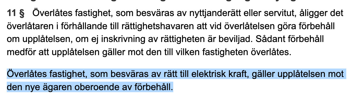

Det kan ju vara värt för TS att ta en titt i jordabalken 7 kap. Den reglerar upplåtelseavtal och inkluderar också rätt till elektrisk kraft. Just sådan rätt till elektrisk kraft som säkrats via upplåtelseavtal tycks ha en särskild ställning vid överlåtelse av fastigheten:
D v s finns det ett upplåtelseavtal mellan tidigare ägare av TS fastighet och kraftbolaget så är det fortfarande gällande även om TS inte har meddelats detta av säljaren vid fastighetsköpet. Det är alltså ett undantag till hur det annars fungerar.

Och I vanliga fall kan härskande fastigheten kräva skadestånd från avtalslagen om avtalet blir verkningslös. Här borde ts kunna kräva skadestånd för att säljaren inte upplyste om avtalet (om den nu finns)Claes Sörmland skrev:

En transformatorstation är inte elektrisk kraft. Det är teknisk infrastruktur ämnad för produktion/distribution av el.Claes Sörmland skrev:
Den regeln måste vara till för att de avtal om fri kraft som getts i samband med vattenkraftsbyggen inte ska kunna elimineras bara genom att ägandet av kraftverken förs över till nya bolag. (En del av de avtalen ger obegränsad mängd el i evighet och bolagen är rätt intresserade av minsta formalia som kan användas för att hävda att rättigheterna har förfallit.)
OK, så då gäller ett upplåtelseavtal för ledning med transformator under reglerna för "annan nyttjanderätt" enligt jordabalken? D v s att TS inte känner till någon sådan betyder att den inte kan gälla?R Räknenisse skrev:

Säger bara att det specialundantaget inte är tillämpligt.Claes Sörmland skrev:
