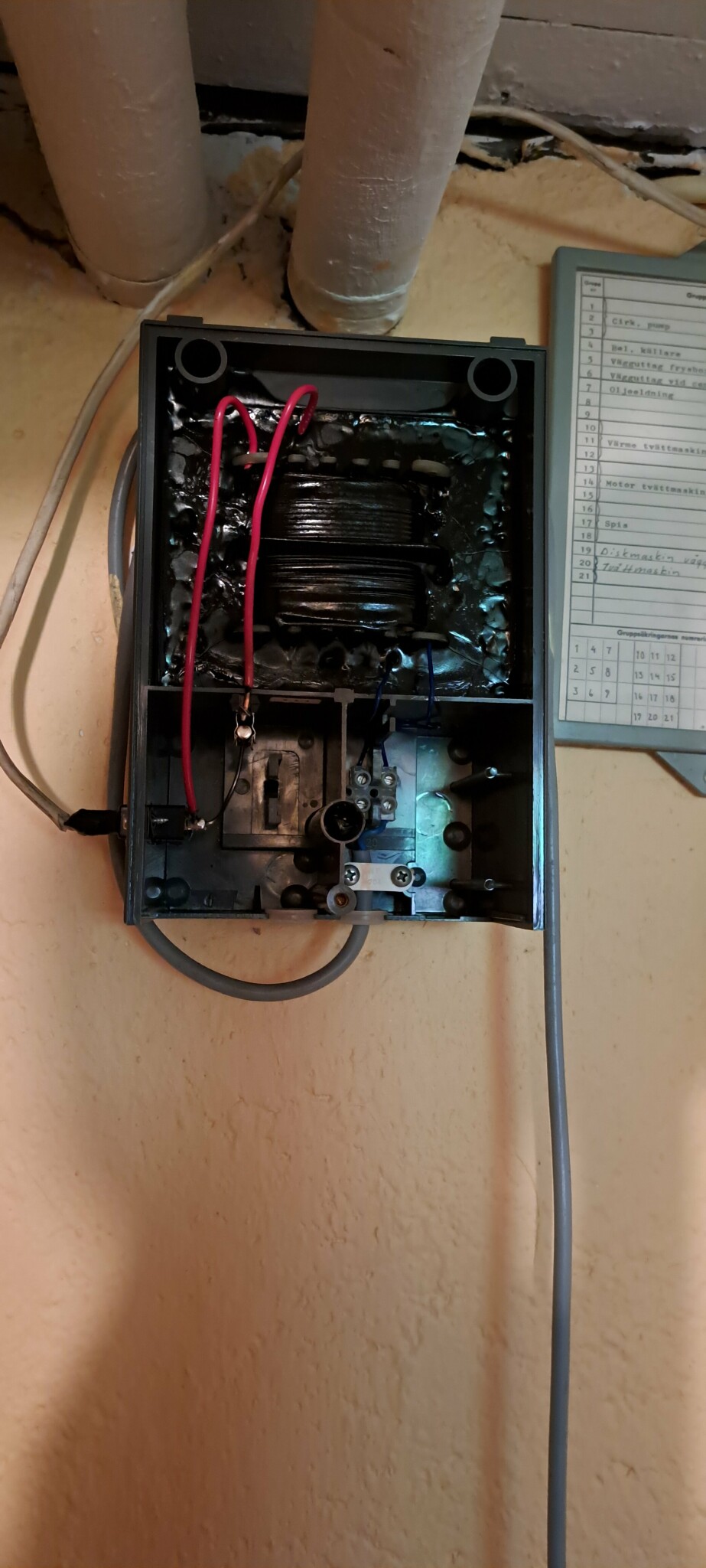

Vi har en stolpe ute på gården, nu har den slutat fungera .
Jag har kollat lampa . .hel .
Jag har kollat glassäkringen i transformatorn . .hel .
Men . .med penna ser jag att det går in ström från vägguttag men det går inte ut ström ? 🤨
Byta transformatorn ?
Tacksam för svar 👋
Mvh Börje70

Hur slutar en stolpe att fungera?
Det där ser inte roligt ut, om det verkligen är så svart som det ser ut är trafon helt förstörd och måste bytas ut.

Nja. .det var så att lampan i den slocknade !!
Den är så svart som på bilden .

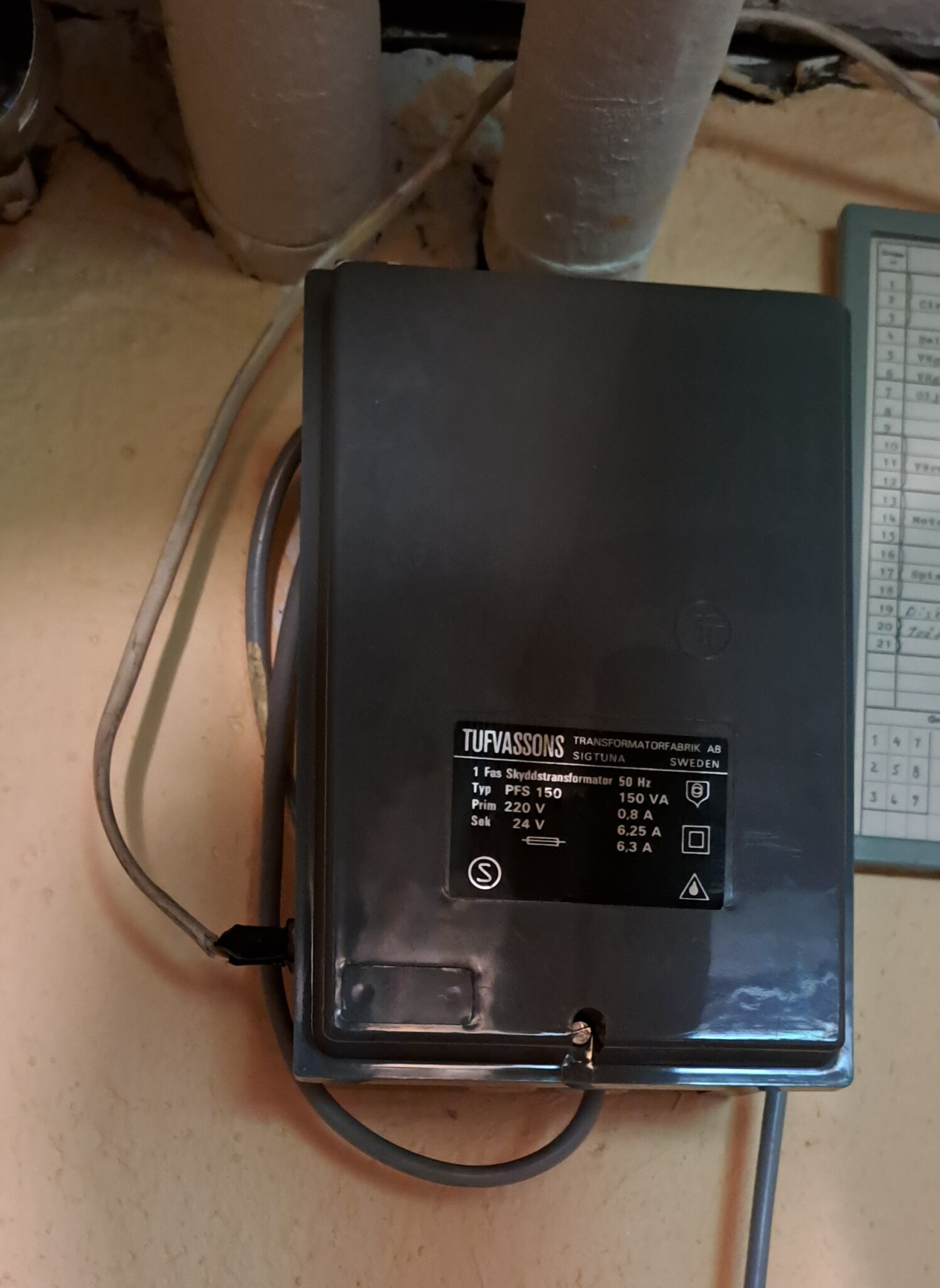

Vad köper jag för en ny istället?,
Den ska vara svart. Den är ingjuten i en svart gjutmassa.
Jag förutsätter att du inte mätt någon ström fast du skriver det. Vad har du kollat? Mätt spänningen på transformatorn?

Vad för modell köper jag som är lämplig istället??

Du har all information som behövs på locket. Trafon ska vara 150VA samt 24 Volt den kan även vara lite större tex 200VA.
Men eftersom den blivit överbelastad så bör du felsöka anläggningen innan du byter trafo
klaskarlsson och 1 till
Effekten ska klara aktuell last. Den behöver inte vara 150VA bara för att den nuvarande transformatorn klarar det. Du vet inte att det handlar om överlast.

Ok svart är bra , nej jag har inte mätt någon ström . .jag har använt en penna så jag ser om det "finns" ström .
Du råder till att mäta . .men det indikerar inte på någon ström ut med pennan skall det vara så ?
Vet inte hur länge transformatorn suttit här .

Du kan inte kontrollera sekundärsidan med en beröringsfri testpenna, för det behöver du en spänningsprovare eller multimeter.
Nej, det har du inte. Dessa ”testpennor” regerar på spänning. De har ingen aning om strömmen. De reagerar dessutom på spänningsfält i förhållande till dig.
Du behöver mäta spänningen på riktigt. Har du spänning in? Har du spänning ut?

Jag bytte säkringen. .så jag skulle vara säker på det 😟
