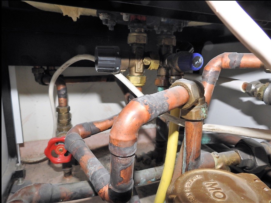

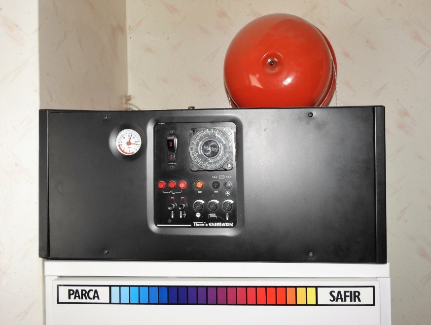

Hej, Jag ska byta ut alla element och rör och då måste jag tömma hela systemet på vatten. Har ej nån ritning till pannan heller. Jag hittar inte nån avtappningsventil. Någon som vet?
Kan den här manualen vara till hjälp
Lägsta punkten i pannrummet, alt lågt sittande ellement.

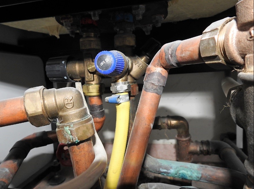

Tror den blåa ratten är en avtappningsventil. Om du snurrar den typ 1/10dels varv till höger som kommer det förmodligen smälla lite och vattnet kommer börja rinna ut.
Har en liknande ratt där det står 9Bar på. Men läs först manualen om du hittar den

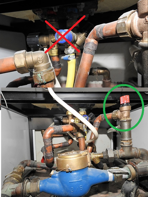

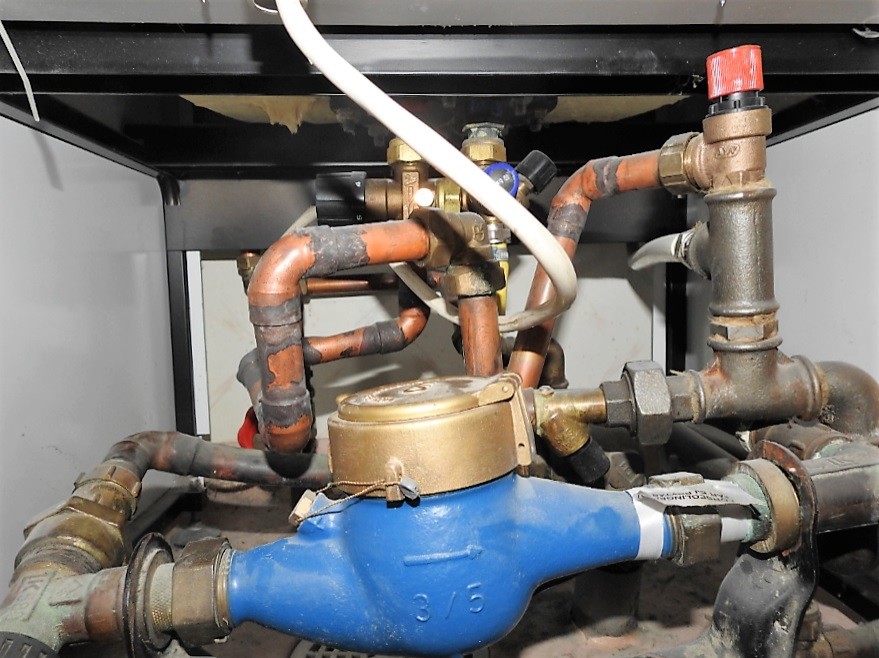

Nej den blåa ratten är säkerhtsventilen för vattnet. Den röda ratten är däremot säkerhetsventilen för värmesystemet.
Ställ den i öppet läge och öppna luftskruven på den högsta radiatorn så ska vattnet rinna ut!
