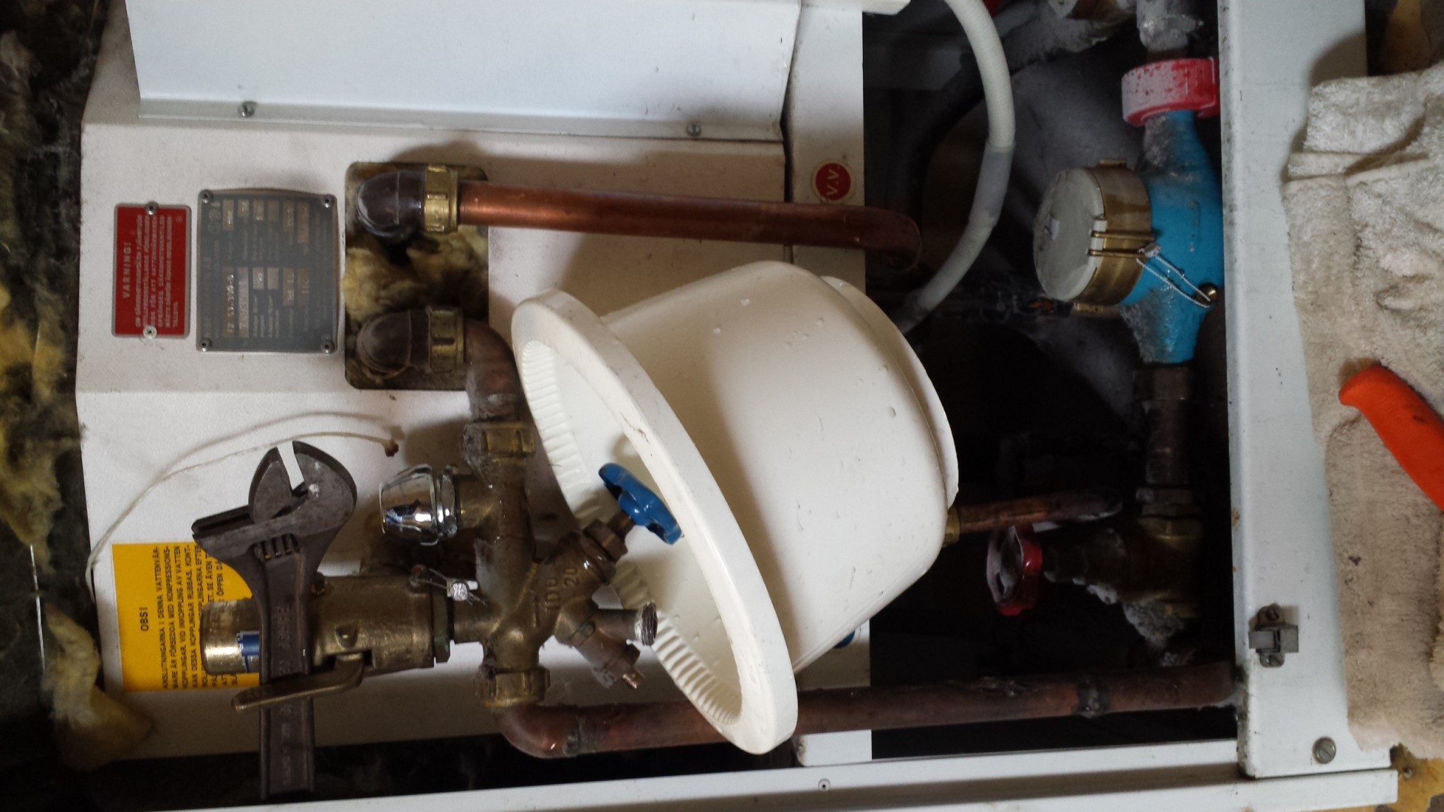

tacksam för svar innan min man hänger sig i garaget:confused:

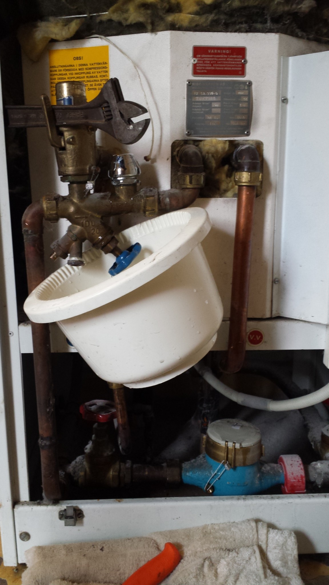

Stäng det blåa vredet. Det är inte säkert att detta tätar så om du vill vara på den säkra sidan så stäng av inkommande i huset. Och öppna avtappningen till vänster om det blåa vredet. För att få ut så mycket vatten som möjligt så öppnar du en blandare på varma sidan för att få i luft i beredaren.
Hur stor är beredaren??
Jag tog mig friheten att vrida på din bild. Tröttnade på att vrida på huvudet (eller för den delen skärmen :wow:)
H
Tack! Vi provade så, men det fungerade inte... dock löste det sig genom att pumpa in luft för att skapa ett tryck... nu är den ute och alla lever
