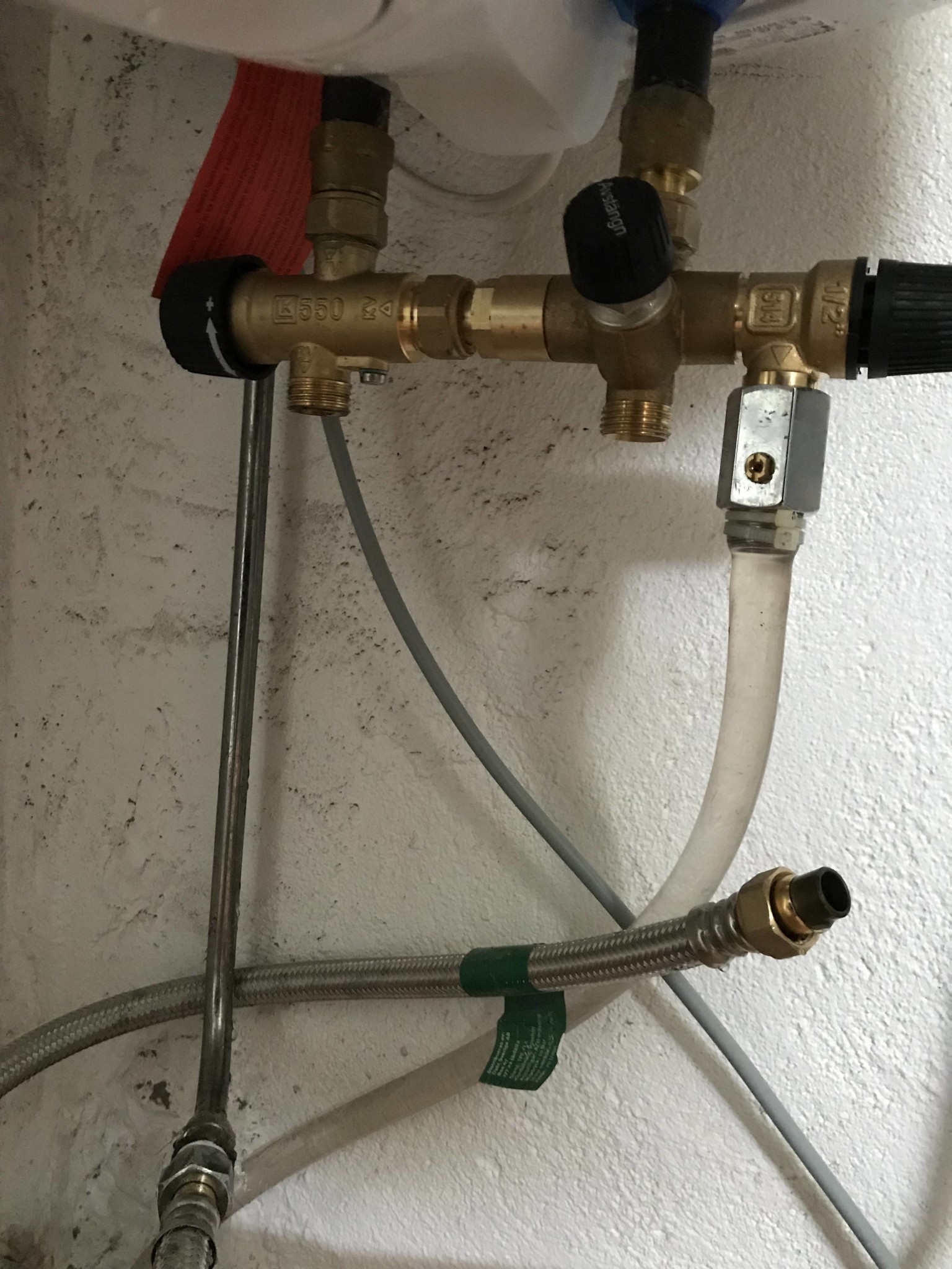

installerade en ny VVB i våras på landstället, Goronje, som vi nu stänger ner för säsongen, dvs ingen underhållsvärme. Jag hoppades att det skulle räcka med att vrida på övertrycksventilen och leda ner vattnet i ett avlopp. Dock verksr det bli baksug eller vad det heter så de kommer bara några droppar. Slutade med att jag fick ta bort rörkopplingarna för att få de att börja rinna ur. Hur ska man göra för att kunna tömma utan att lossa allt?
Jag hoppas att ballofixen på utloppet på säkerhetsventilen bara sitter där tillfälligt.
I fortsättningen så sätter du ingen ventil på säkerhetsventilens utlopp/ledning inte ens tillfälligt.
Den enda ventil som får sitta på säkerhetsledningen mellan beredaren och avloppet/”det fria” är själva säkerhetsventilen.

Det bör sitta ett rör kontinuerligt på sävens utlopp och som slutar ovanför ett avlopp tex en golvbrunn, röret bör/ska inte slute nere i avloppet utan man ska kunna se om säven börjar läcka, det ska även vara fall på röret hela vägen.R Rolle85 skrev:
För att vatten skall rinna ur måste luft komma in. Varmvatten uttaget sker på toppen i beredaren genom ett rör inne i den då varmt vatten stiger i den vid uppvämning och kallt vatten tillförs in in i botten för att det skall skikta sig.
Det betyder att luften skall tillföras på varmvatten sidan och avtappas på kallvatten när man lossar kopplet.
Annat blir det som när man lekte med vatten som barn tog ett glas fyllde det till toppen med vatten en papperslapp på vände på glaset och vattnet stannade i glaset pga atmosfästrycket.
Ingen patentare på det , du får lossa armerade slangen i andra ändan , lägga den vid avloppet , lossa den lilla luftskruven på undersidan och vänta någon eller några timmar för att tömma , det kommer att klucka ut , lite hjälp med luften går att få om
du öppnar säken , den stannar på ett snäpp , men vill gärna hoppa över ,

Öppna en/flera varmvattenkranar, termostatblandare fungerar inte pga att dessa innehåller backventiler på både kallvatten-/varmvattenanslutningarna, däremot brukar det fungera med engreppsblandare eftersom dessa oftast inne innehåller någon backventil.R Rolle85 skrev:
Öppna sedan säkerhetsventilen och låt den stå öppen, kan vara svårt att hitta läget där den står öppen utan att man håller i ratten.
Det går att montera en T-koppling mellan ”blandarblocket” och säkerhetsventilen, på ena anslutningen går det då att montera en ventil samt slanganslutning som används vid tömning.

Fast det gäller inte i detta fallet misstänker jag då @Rolle85 har köpt en lös ventilkombination också.R RoBo skrev:Nedan från Goronjes bruksanvisning.
Varmvattenberedaren töms genom
tillopsröret. Det är rekommendabelt att vid monteringen placera en t-koppling eller
tappningskran mellan säkerhetsventilen och tillopsröret. Varmvattenberedaren kan
också tömmas indirekt med hjälp av säkerhetsventilen genom att flytta handaget eller
skruva på ventilhatten i läge som vid funktionskontroll. Innan tömningen måste
varmvattenberedaren avskiljas från det elektriska nätet och sedan öppnas
varmvattekranen på vattenblandaren. Efter tömmningen blir mindre mängd vatten
kvar i behållaren, som kan tömmas genom att själva anslutningsmuffen för
kallvattenröret till behållaren avlägsnas och därmed kan behållaren tömmas på vatten
helt genom anslutningshålet.
Således gäller LK:s anvisning.
Öppna säkerhetsventilen så den fastnar i öppet läge och öppna därefter luftskruven.
https://www.lksystems.se/globalassets/inriver/resources/550.pdf
