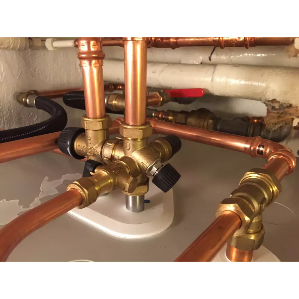

B BSOD skrev:
Finns det en blandningsventil efter värmepumpens vvb?
Det brukar sitta sånt här på toppen av Termia.
Ett komplext system av kopparör och mässingsventiler med vred för värmesystem eller VVS-installation.
Längst till vänster är blandningsventilen med Temp +/-
Mitten = Avtappning
Höger i bakkant = 9 Bar övertrycksventil.

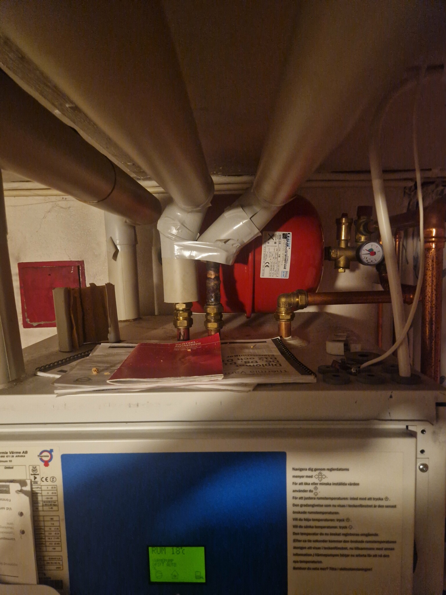

Anders Nylander Larsson
Tyvärr ser ut så här: Värmeväxlare, rör, teknisk utrustning, installationsmanualer, post-it med temperaturanteckning.
  • Ledsen

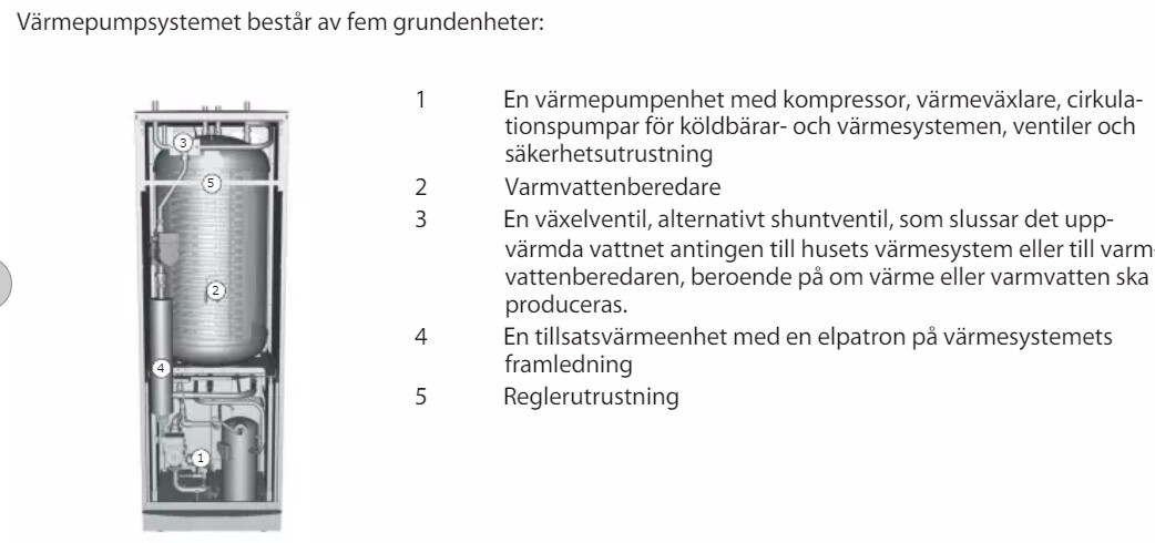

Har för mig, sitter de inte nån sorts ventil bakom displayen som kan fastna? För mig haft nåt sånt förut.
Du tänker på växelventilen.
Schematisk illustration av en värmepump med komponenter och beskrivande text på svenska.
Jo den var nog den jag tänkte på
