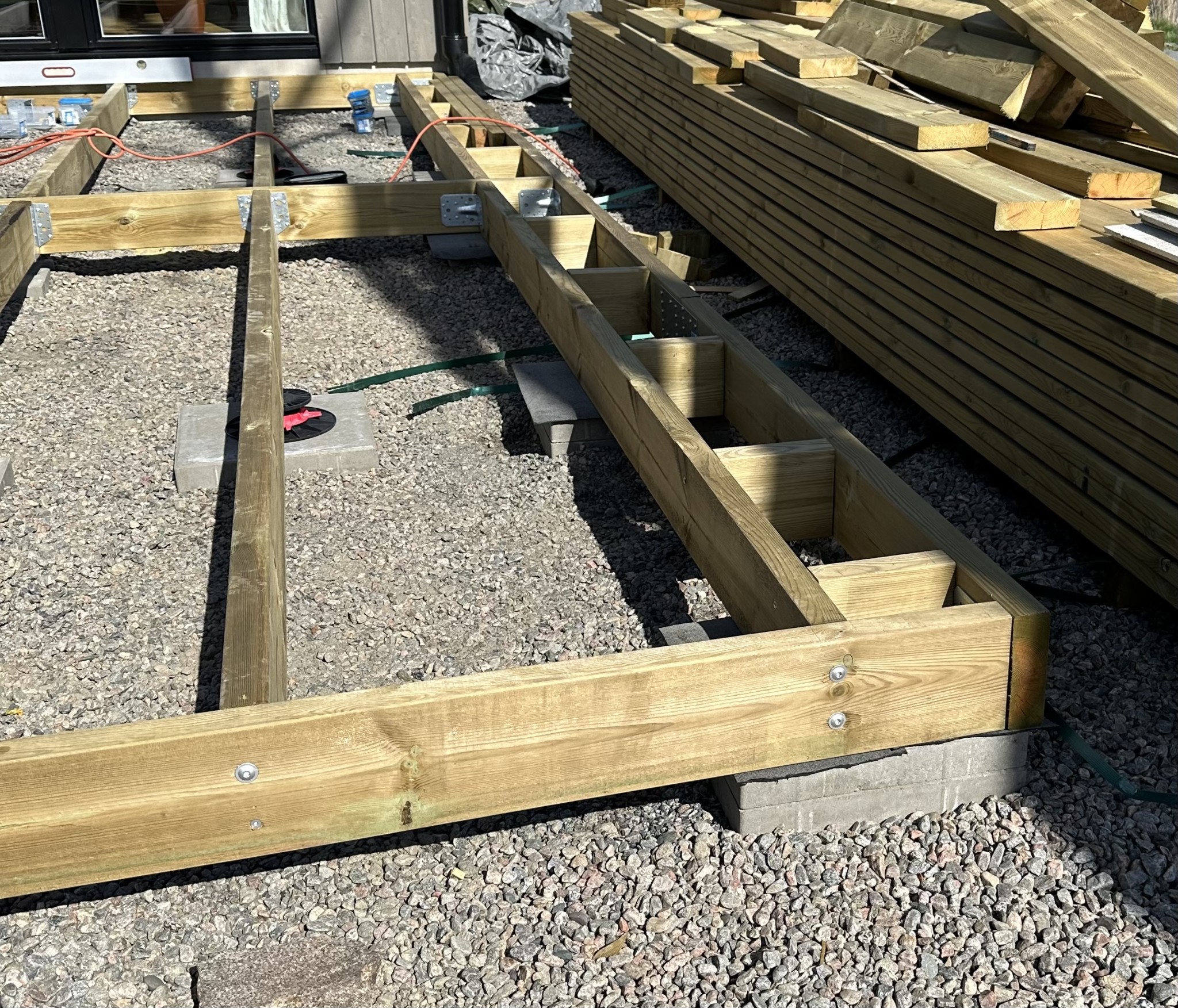

Pga att det blev 145 reglar istället för 95 (felbeställda) har situationen uppstått att jag behöver en annan täckbräda runt trallen än vad som var tänkt från början (145x38 trall). Som ni ser på fotot är det som mest 2x5cm marksten som behöver döljas, en sten kan nog hanteras med singel men den andra behöver få en bräda framför sig tänker jag. I andra änden ligger marknivån högre så där är det bara en marksten i höjd. Hittar dock bara 195x45 reglar vilket dels blir väldigt överdimensionerat/tungt med tanke på att det är en 11,2x6m trall, dels svårt att hitta fint kvistfritt virke. Någon som har ett tips på någon bättre lösning än reglel som täckbräda?
trallen är

2st 28x120 funkar fint. Så kan du klyva den nedersta om den blir för bred
Y
Smart, tack!
