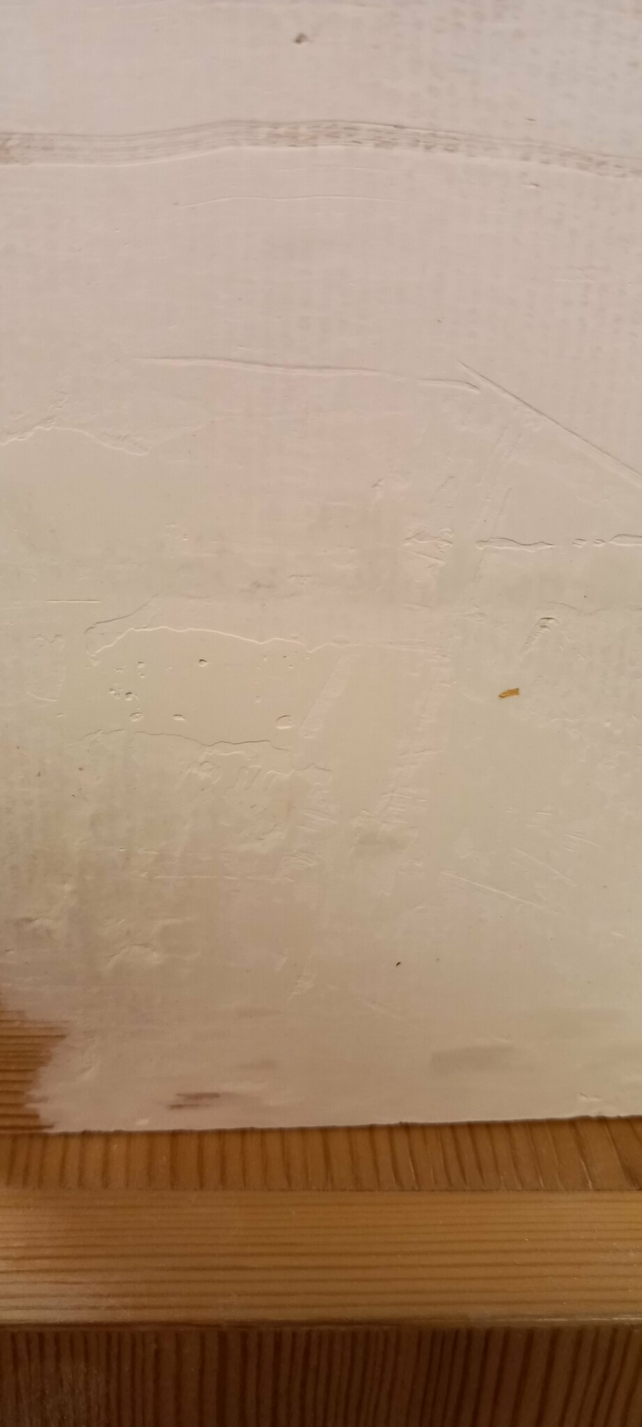

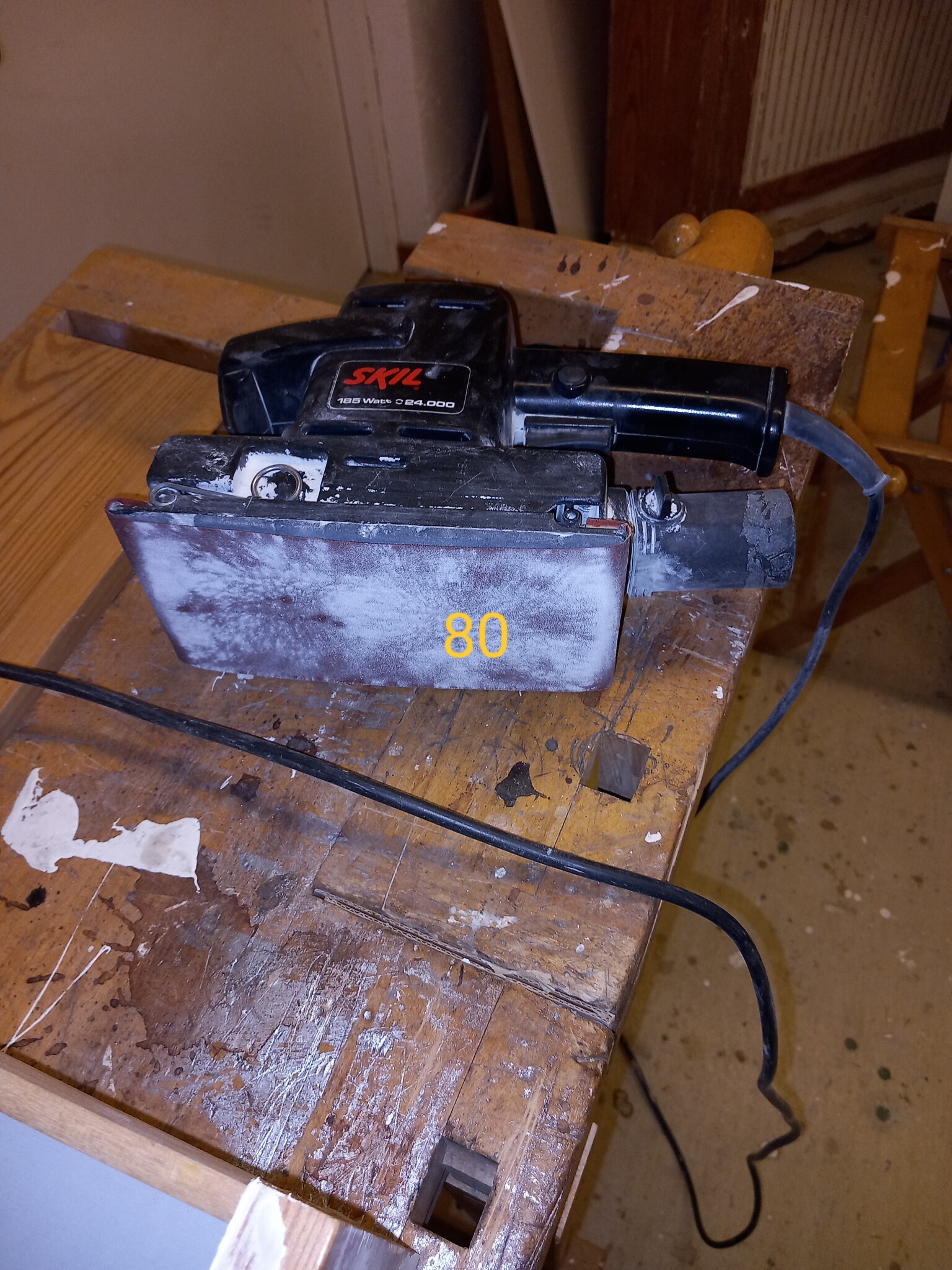

Jag skulle vilja ha tips på kornstorlek slippapper +ev köpa, hyra maskin.
Det jag använder nu är en enkel planslipmaskin (se bild) med slippapper 80.

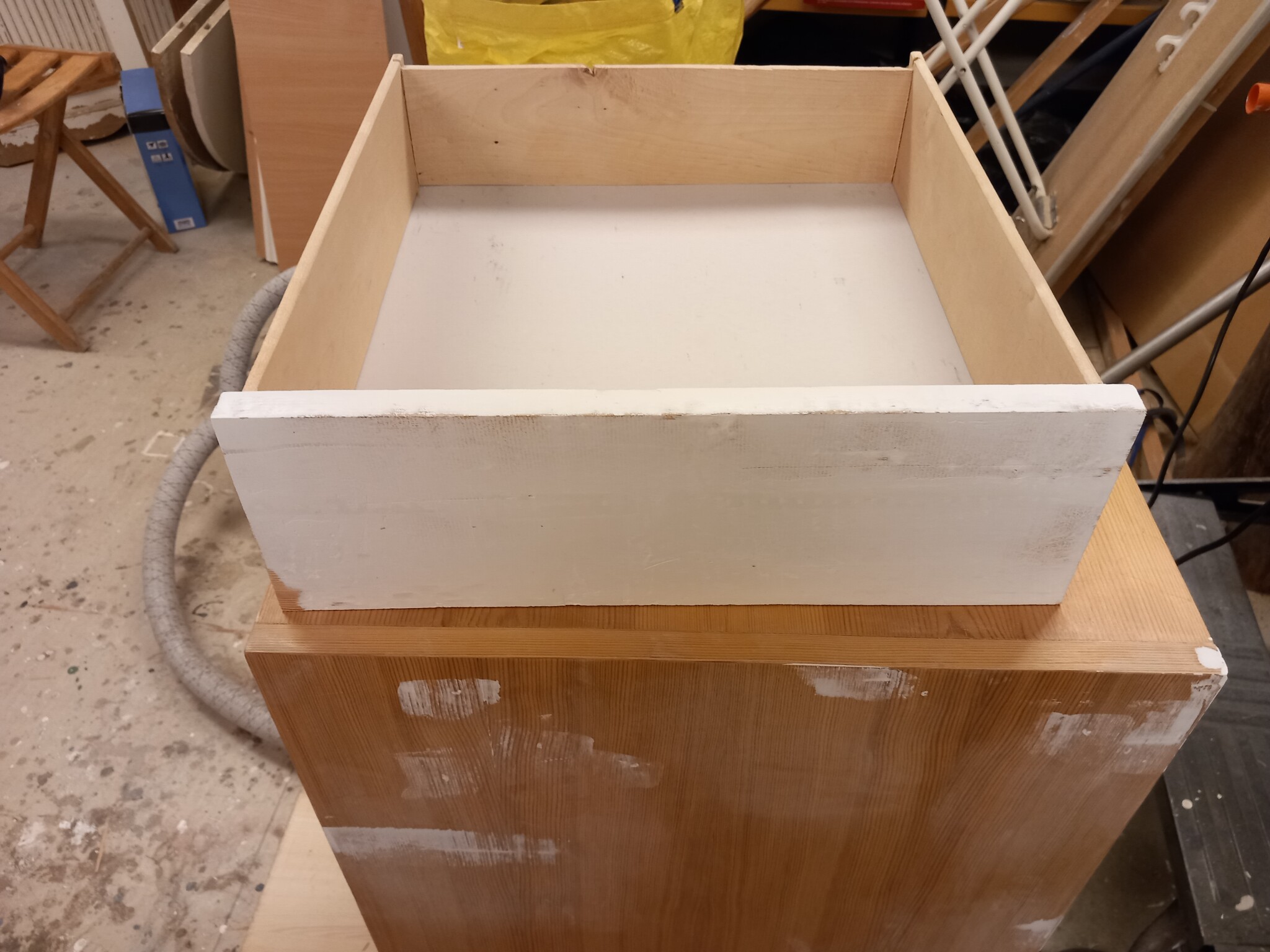

Pga ojämn spackling (snickerispackel) behöver jag slipa bort mer. (Se bild). Detta är resultatet jag får med nuvarande utrustning.
Är inte nöjd.
Räcker det att köpa grövre slippapper, vilken storlek?

Tjena!
En sk. excenterslip hade nog hjälpt dig.
Excenterslipar är roterande slipverktyg som roteras från mitten och inte bara runt sliphuvudets mittpunkt. Detta gör att du får en fin slipyta och god avverkning.
De kan oxå kallas oscillerande slipmaskiner.
Som det ser ut på bilden är det liksom ”revor” i spacklet. Är det så ytan sett ut eller har din slipning orsakat detta?

En bra excenterslip med kardborrefäste, hålat slippapper och dammsugare inkopplad gör susen.
Om det är ett engångsprojekt kan det vara värt att hyra, ofta får man en kvalitetetsmaskin då.
Skakmaskiner där man spänner fast slippappret tycker jag är nästan värdelösa. Pappret glappar så det följer inte med sliprörelsen speciellt mycket, sen ligger det bortslipade materialet kvar under och kletar igen pappret.
Är det inte så mycket som ska slipas kan det räcka med en slipkloss med nätslippapper typ en sån här från Mirka. Kopplar man en dammsugare till den är den effektiv. Den är också bra till kanterna, lätt att det blir lite rundat där med en maskin.
60 eller 80 korn skulle jag börja med och sen upp till 120 om det ska målas igen, kanske 220 om det ska vara någon typ av finare yta
