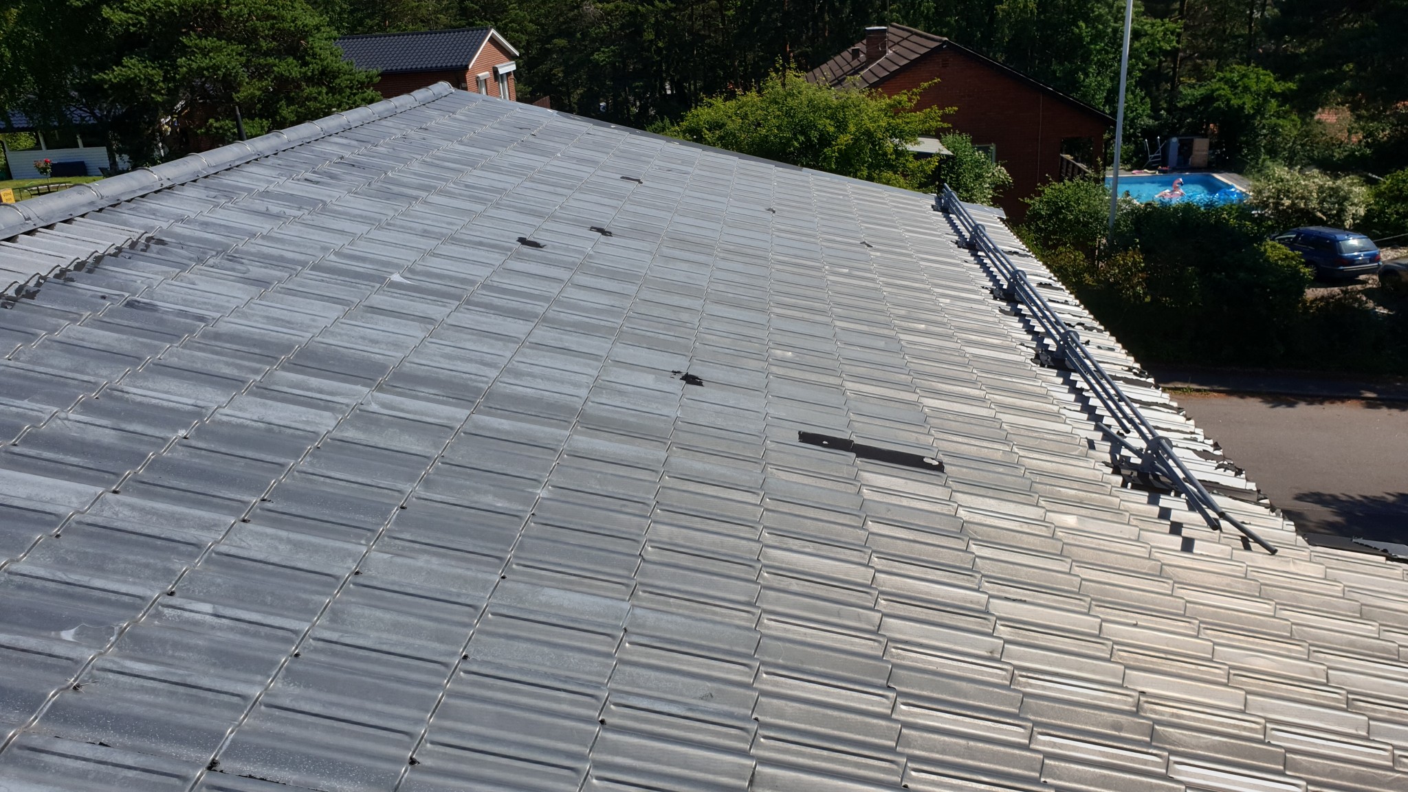

Står inför att renovera taket och lägga falsat eller falsprofil/klick tak.
Har svårt att få takfirmor att lämna pris o komma och kolla. Behöver ju budgetera detta...
Vesivek har varit och lämnat offert på deras klickfals i grått.
Bor i Eskilstuna, har någon erfarenhet av Vesivek eller tips på andra som kan vara intresserade av att byta.
Ca 155kvm Sadeltak. 3 genomföringar
Vad skall jag räkna med för pris spänn?

Håll mig gärna informerad hur det går. Vilken takmodell valde du? Har de bytt någon råspont eller dylikt? Bilder?
M
Valde Svea stark, allt ser bra ut hittills, det är ett rejält regelverk bakom det, så känns väldigt stabilt, ska upp snart när jag är barnledig o ta lite kort, dom bytte ca 5m2 råspont så det va inte så mycket ruttet
Råsponten som dom bytte, var det sånt dom sett innan eller nu när de började jobba? Samma tak som jag tänkt lägga, jag har även tänkt att klä skorsten samt ha snörasskydd runt hela huset.

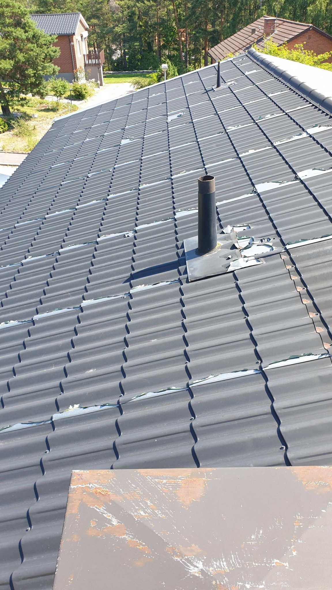

Råsponten dom bytte va det dom såg innan, dom sa att resten såg bra ut, hoppas det stämmer då jag inte kommer åt o kunna se (kallvind man inte kommer in i)
Dom har en del plåtjobb kvar som blir klart imorgon, försöker ladda upp bild men det funkar inte, provar igen imorgon, vad fick du för pris på taket?

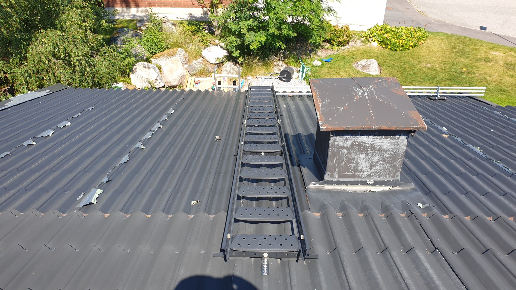

155m2 grå Svea stark, snörasskydd alla sidor landade på ca 193.000 före rot

Blir i mitt fall ca 153000 efter rot. Vad var det som du såg och påpekade? Jag håller helt med, heller något längre tid o rätt...

Att det samlades vatten på duken istället för att rinna av (dåligt spänd duk) och små hål på ett ställe, i mitt fall är det speciellt viktigt då jag bara har 6° lutning
Och jag ansåg att arbetarna va så pass stressade att dom inte tog till sig av det jag sa (mer typ jaja vi löser det) dom tyckte säker jag va jobbig för att jag uppehöll dom
