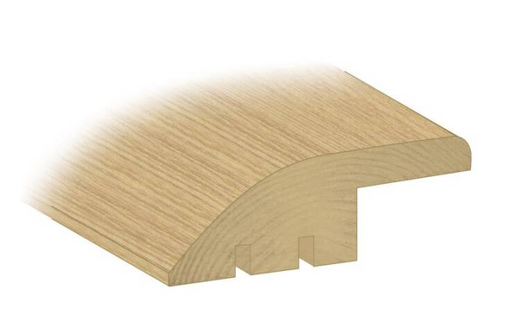

Hejsan, tips emotses!
Är på jakt efter nivålist för att täcka denna övergång mellan klinker och parkett i en hall. Nivåskillnaden är mellan 2-4mm. Listen behöver vara av ek, dvs ej metall eller träimitation. Tanken är att limma den på plats och inte montera den i någon form av skena. Har än så länge inte lyckats hitta någon lämplig prefabricerad list och snickeriet jag kontaktade skulle via 2500 kr utan behandling. Finns det någon kunnig person här som har tips hur detta kan lösas på ett snyggt sätt är jag hemskt tacksam!

Måste nästan vara uppåt en 10000 i timmen snickeriet ville ha för att göra listen om du inte hade några konstiga krav.
Nej inga specifika krav mer än de jag skrev överst. Lyckades bara få pris på ett ställe dock. Hade tänkt mig något i denna stil men med en lägre nivåskillnad. Att klyva ner den som @Jonatan79 sa tror jag blir svårt för mig att göra själv med befintliga verktyg men man kanske kan gå till ett snickeri och be dem göra det, borde ju iaf bli billigareB BosseHansson skrev:

Jag har en liknande situation hemma där jag hoppades att golven skulle liva helt, men det blev ~3 mm ändå efter flytspackling.
Den ursprungliga planen var att lägga en mjukfog mellan klinker och parkett, men det blir nog svårt nu. Har även varit lite osäker på om mjukfogen kommer kunna ta upp rörelsen från golvet också, rummet är 4m djupt och skarven kommer på långsidan av parketten.
