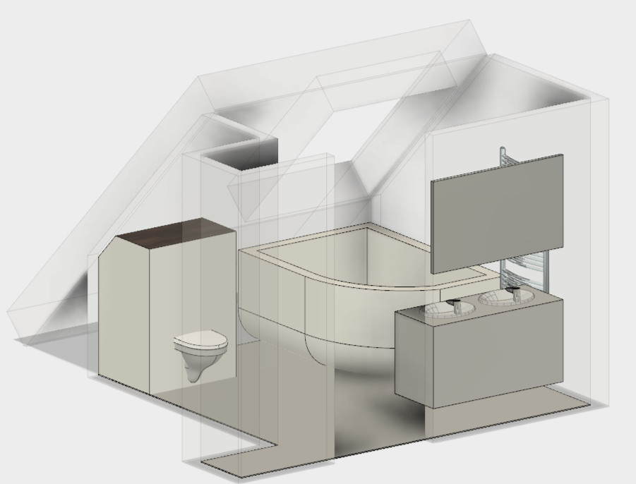

Vi planerar att köpa ett massagebadkar till ett nytt badrum och har spanat in Swedbad Smögen https://www.stonefactory.se/badrumsinredning/swebad-smogen-bubbelbadkar-t-2113b-1700x720x1200mm-350l då vi får plats två i det och att måtten passar bra i badrummet. Hittar dock inga reviews eller liknande om detta badkar och tänkte att någon här kanske har tips på bra alternativ eller erfarenhet av just det här karet/leverantören.
Här är som vi tänkt oss att det ska se ut då det är klart

Jag har inte svar på din egentliga fråga...
Men, du har inte övervägt att spara 10tusen på köpa ett ifrån exempelvis pm-hem med likvärdiga mått?
Jag körde många timmar för att se karen i det verkliga, vilket var tur för det är olika ting att se i katalog och verkligheten. Det är inte sådär superduper tipptopp kvalité dock.
Tänk på att fronten ska vara lätt att lossa, och karet vara högt upp nog att kunna sträcka in handen för att rensa golvbrunnen. Inte kul att knuffa runt ett badkar vid dessa tillfällen.
- och undersök om det är komplicerat att byta reservdelar till blandaren. pm-hem karets blandare gick sönder nu efter 4-5användningar så måste troligen dra ut karet från vägg och skruva isär rör och annat underifrån för lyckas byta insats.

Tror du skall kolla på badkaren på plats innan du bestämmer dig. Vi kör ett billigt kinesbadkar för ~14000 2007. Generellt känns alla vred mm lite plastiga, lite högt ljud men kan ju inte säga jag vet ett annat är tystare. Gissar vårat använda ca 30-40ggr om året. Aldrig haft några problem med de. Det jag noterade när vi kollade runt var att massor av visningsexemplar i butiker hängde fronten krokigt/snett. Kan inte butiken få de bra så... Därför blev det ett billigt, där satt fronten rakt Tror vi badar mer än vi trodde, inte 100 vi valt samma idag. Men de är nog mer för att få bättre o fler funktioner.
