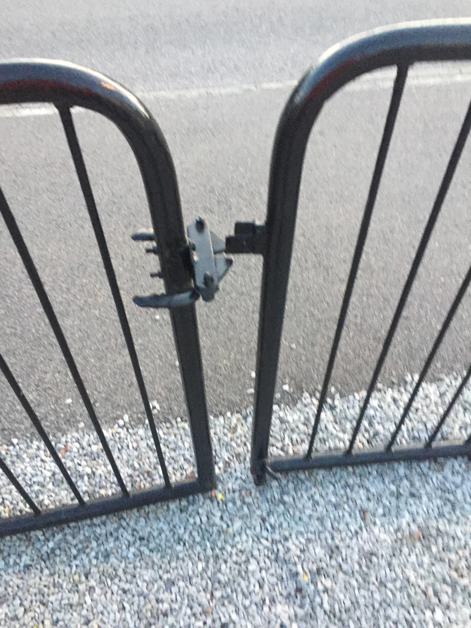

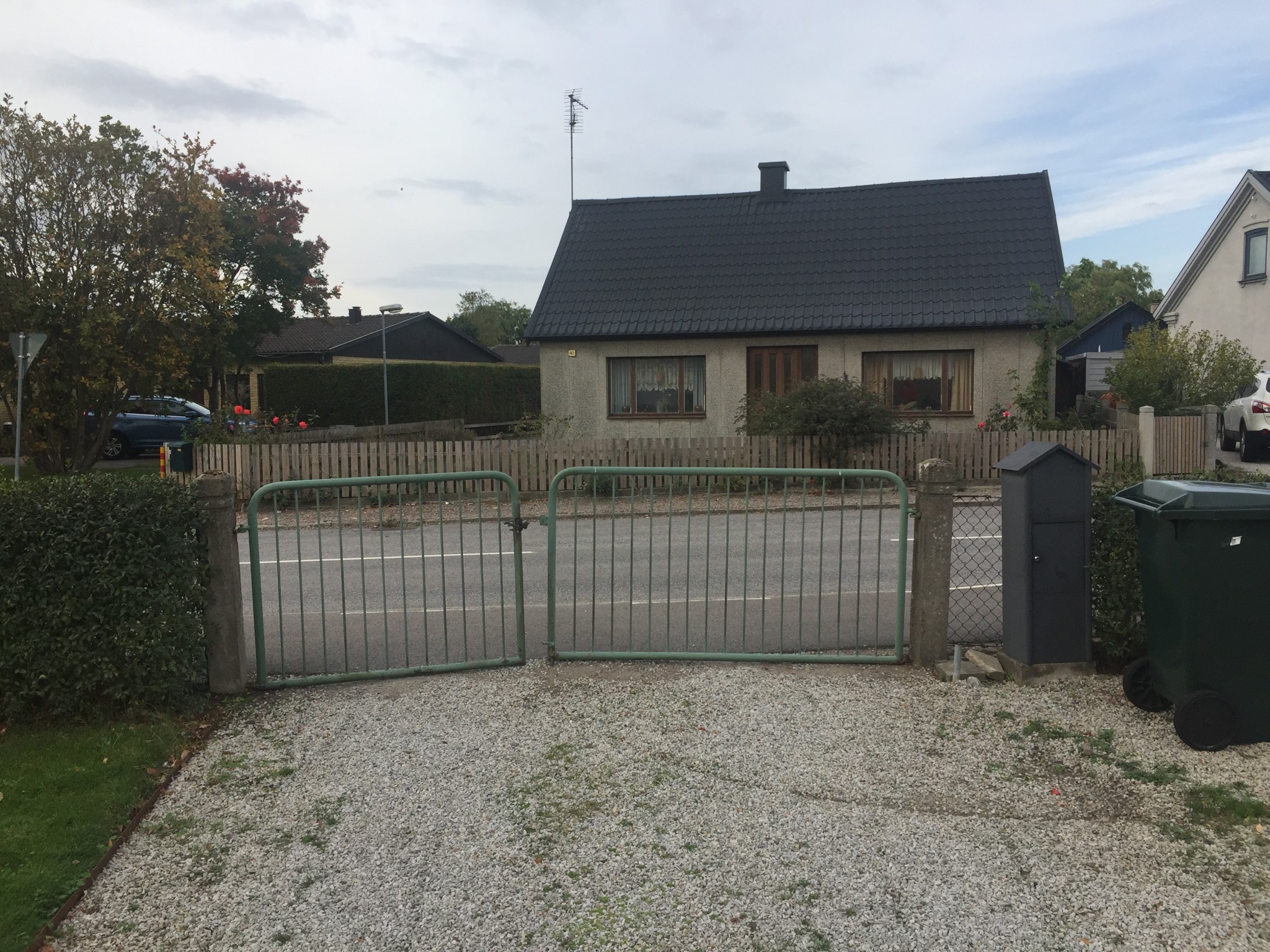

Vad kan vi sätta för snyggt låsanordning på vår grind?
Problemet är att vår treåring smiter ut på gatan annars. Det är en huvudled och folk kör som idioter.
Ska ej vara nyckel.
  • Dubbelgrind av metall framför villa med grusuppfart, söker barnsäkert lås utan nyckel.
  • Svart metallgrind med en enkel låsanordning, i fokus mot en grusbelagd mark.

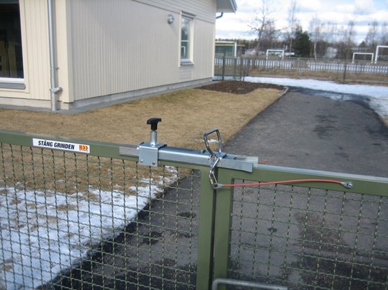

Har inget tips på någon produkt. men kolla runt på hur förskolor i krokarna gjort, de borde ju ha samma problem.
Den stora glipan mellan era grindar gör det svårt att hitta någon färdig produkt som bara är att installera. Men kolla t ex grindlåset i nedan länk, någon sådan lösning bör fungera. Kanske kan tillverkaren modifiera det vid tillverkning för att passa en rund profil i stället. Annars kanske du kan visa bilden för en lokal smed och be denne tillverka något enligt samma princip.
Är du lite händig och kreativ kan du säkert snickra ihop något liknande i trä med lite beslag m m.
http://borasentreprenad.se/menu.html

Vänd på handtagsdelen så att det öppnar när handtagen trycks uppåt?
Då blir det inte lika lätt för en liten att öppna.
Räcker inte det så sätt ett likadant handtag på andra grindhalvan, så får du tvåhandsfattning.
