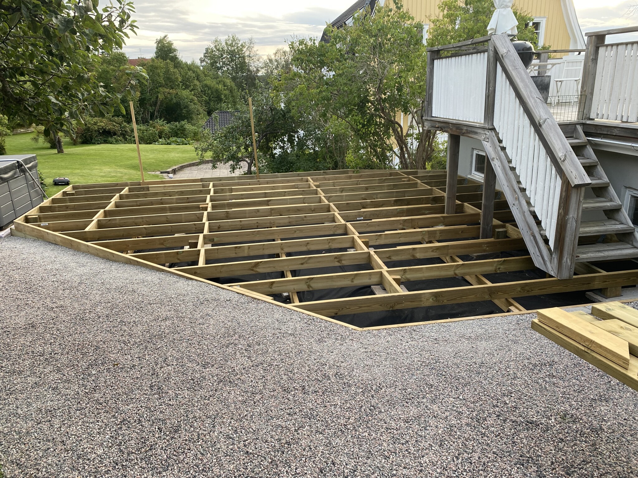

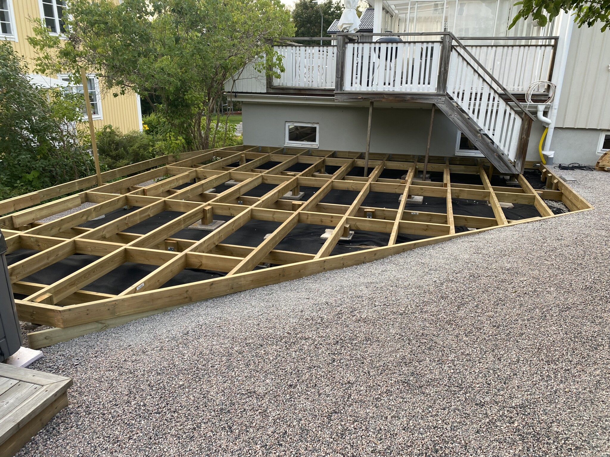

Jag önskar tips gällande kant och mitt fris på detta tralldäck. Skulle ni bygga dubbel fris eller enkel ?
Jag funderar på dubbel i kanterna men en enkel på mitten för att jag inte vill framhäva den så mycket på mitten.
Nästa fråga, skulle ni ha mitt frisen på mitten av tralldäcket eller skulle ni sätta den så man möter vinkeln och frångå att den sitter med lika stora delar på vardera sida av frisen ?
Hoppas på seriösa svar 🙏
  • Tralldäck under konstruktion med träbjälkar, inramat av grus, bredvid en vit trappa och en gräsbevuxen trädgård i bakgrunden.
  • Tralldäck under byggnation med träramverk och synlig grusträdgård, samt trappa upp till veranda.
Jag hade kört enkel fris både i mitten och den yttre.
Om du ska ha frisen i mitten eller där den möter vinkeln tycker jag får avgöras av vad som ger minst spill.
Jag skulle sätta den från hörnen av vinkeln och sen sätta trallen vinkelrätt mot den yttre frisen.
Om jag skulle krångla med fris så skulle jag göra något som bryter upp ytan.
Dela ytan på 3* med enkelfris i en dim större än trallen.. dvs trall 120 och fris 145..
* ett udda antal ser bättre ut än delat på två i mina ögon
