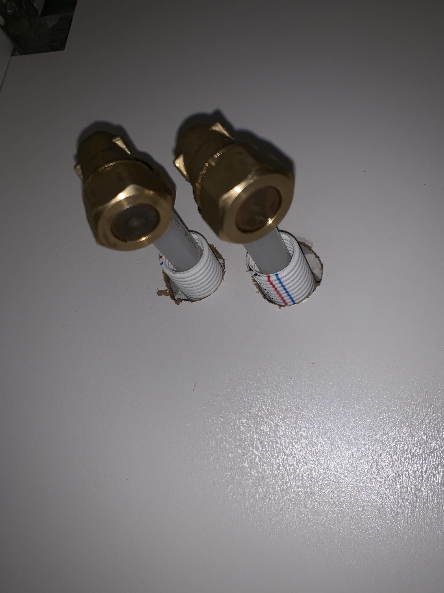

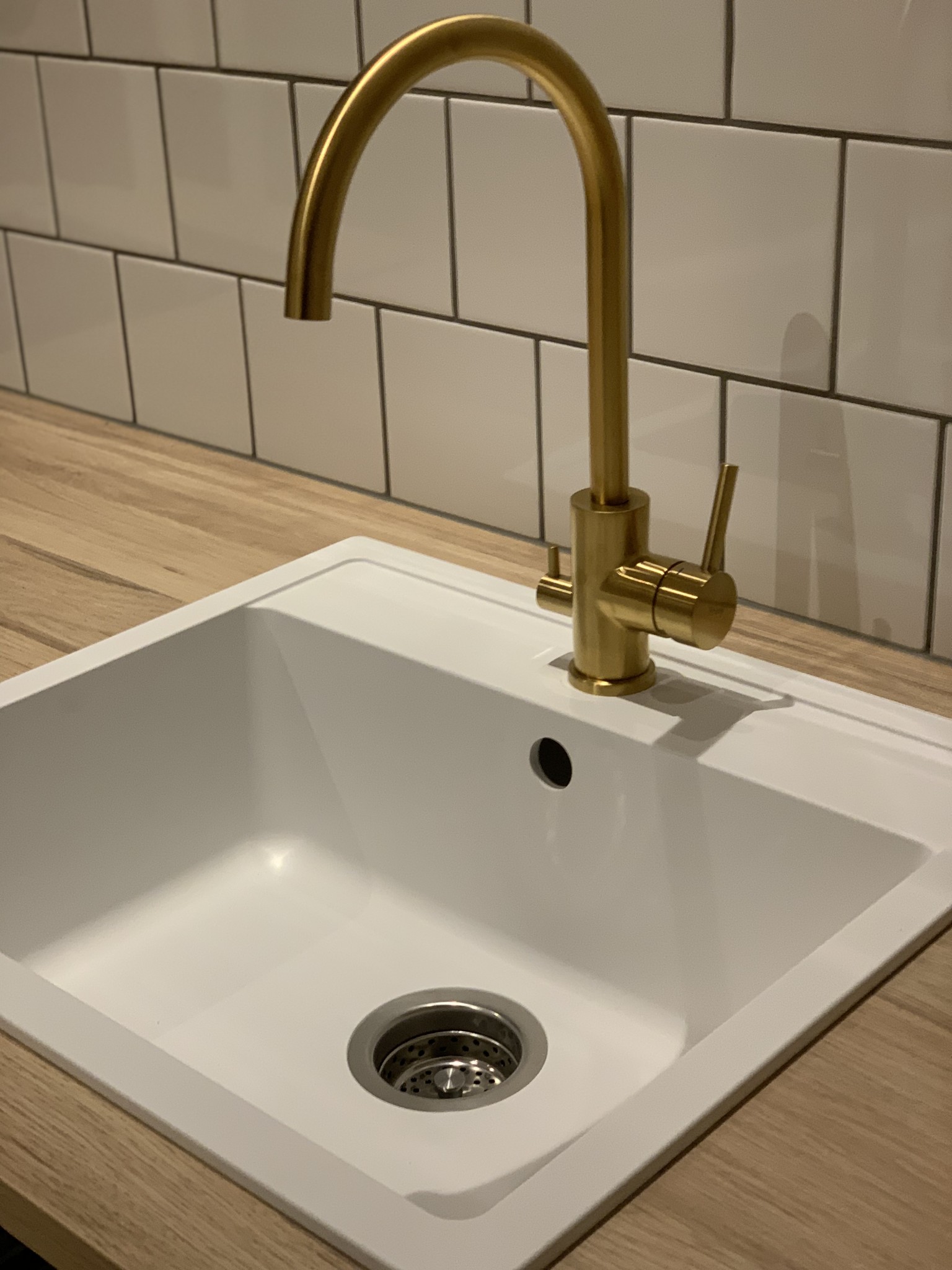

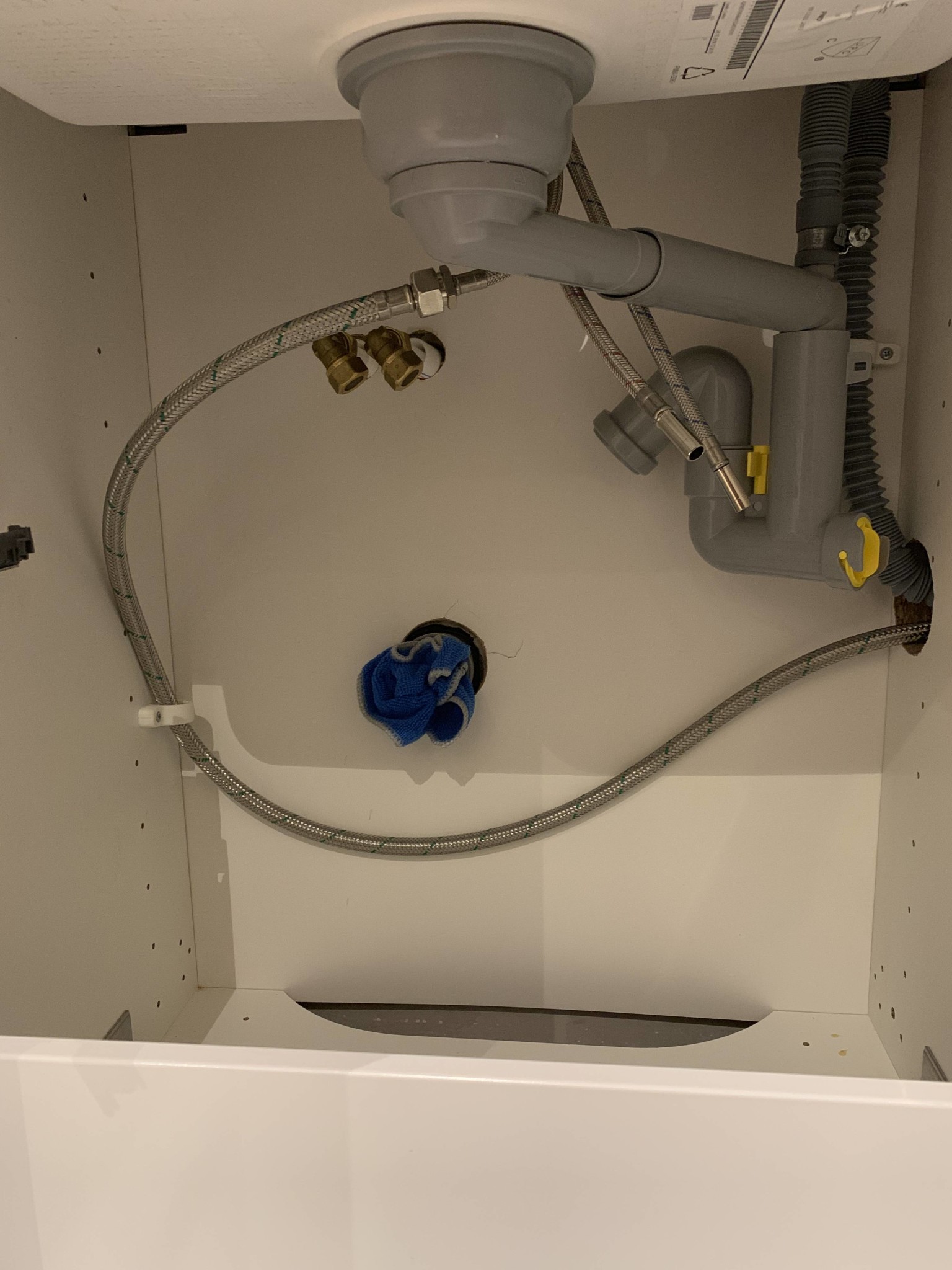

Hur skulle ni enklast göra för att installera denna blandare? Montera Ballofix och stänga av vattnet?
Pex-rören är nu pluggade tillfälligt.
Se bild.
Med vänlig hälsning, David
  • Två tillfälligt pluggade PEX-rör med påmonterade ballofixventiler som sticker ut från en vägg.
  • Underskåp med tillfälligt pluggade pex-rör och diskbänksavlopp i väntan på installation av blandare.
  • Guldfärgad blandare monterad ovanpå en vit handfat i köket med kakelvägg i bakgrunden.
Ballofix är ju aldrig fel - det kan ju hända att man behöver serva eller byta ut blandaren vid ett senare tillfälle.
Rickard.
Väggbricka för 2rör i rätt dimension, 2st vinklar som passar brickan och anslutningsslangarna. Om du vill ha avstängning där så köper du vinkelventiler. Brickan och vinklarna ska vara av samma tillverkare.

Redan löst. Hur smidigt som helst..
