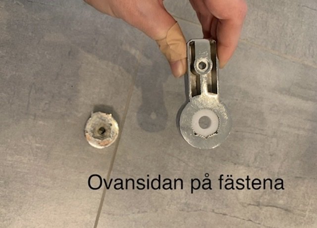

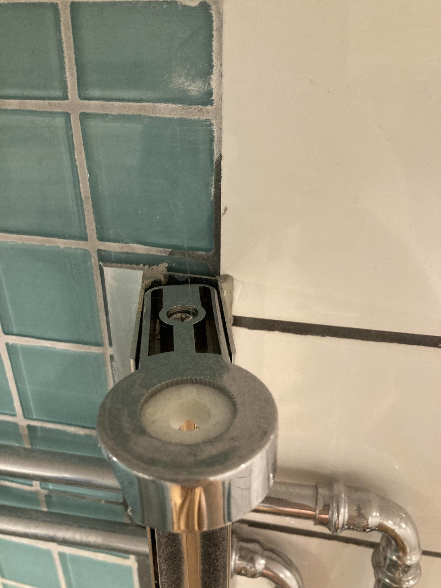

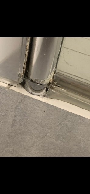

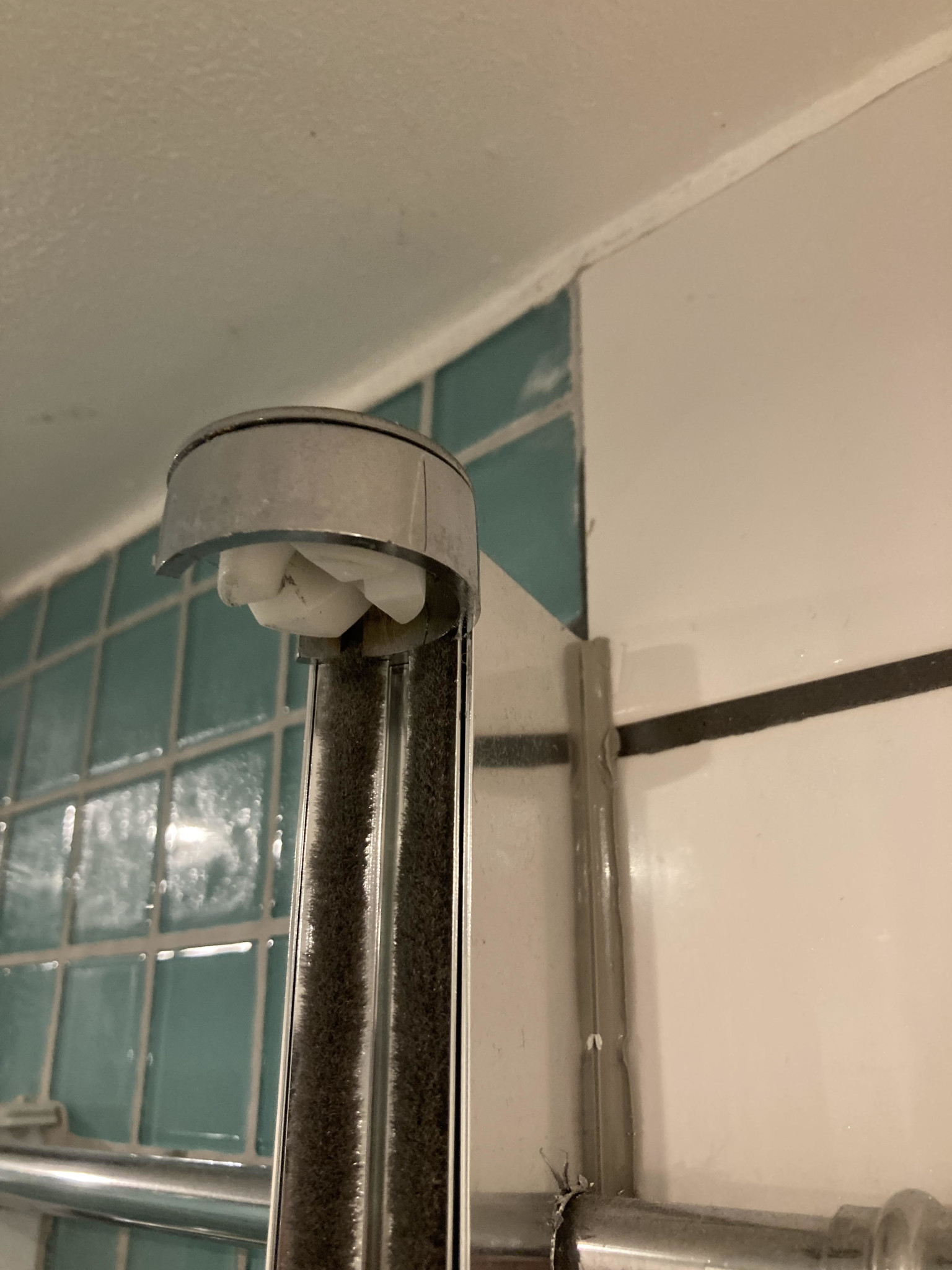

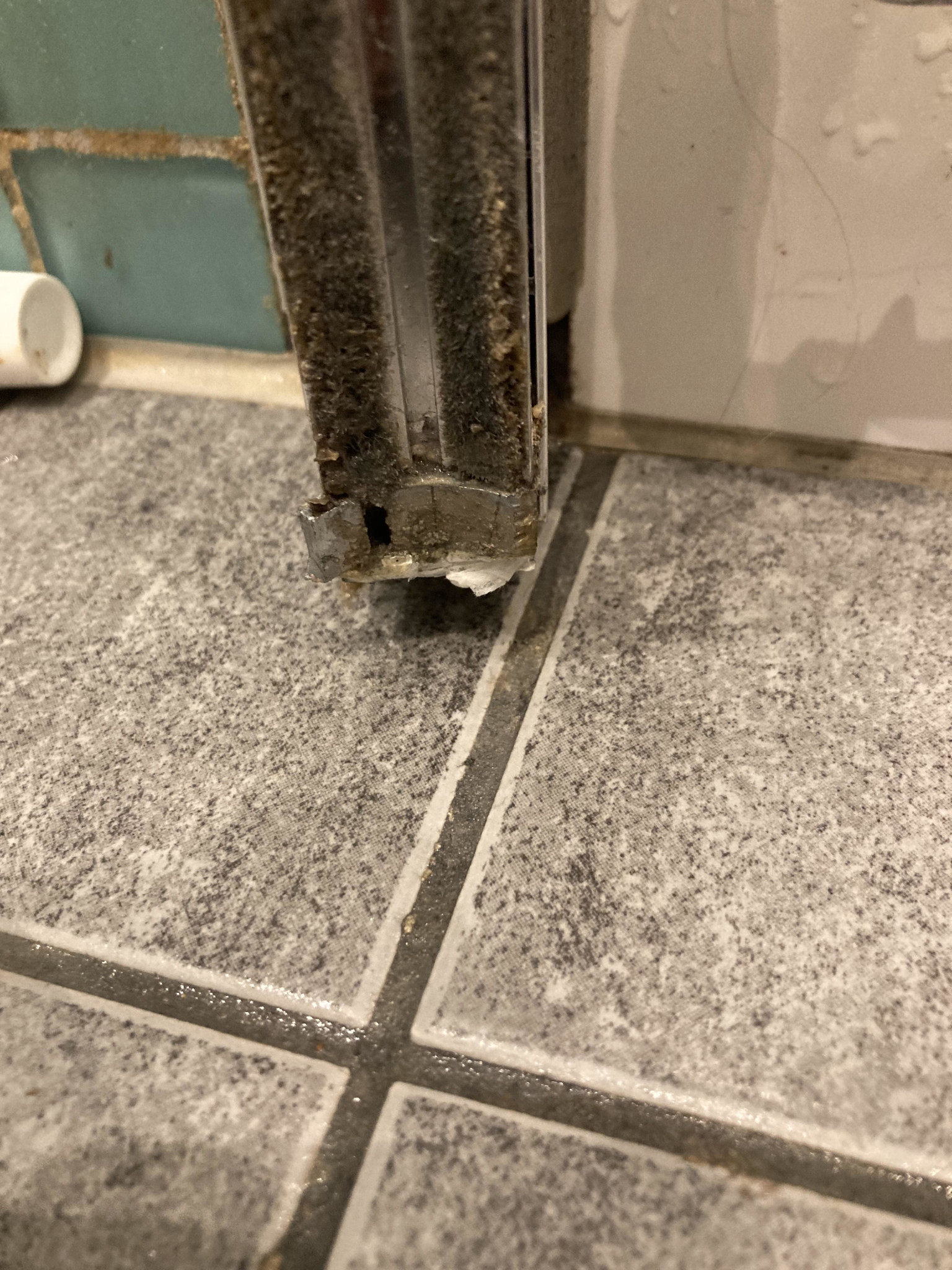

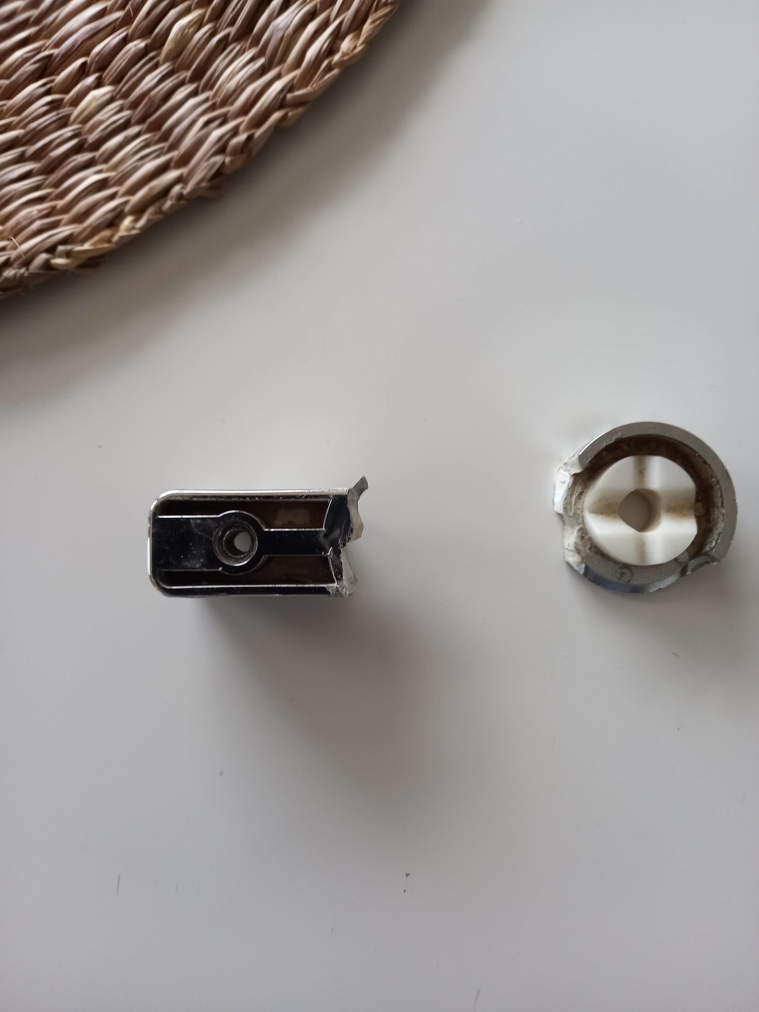

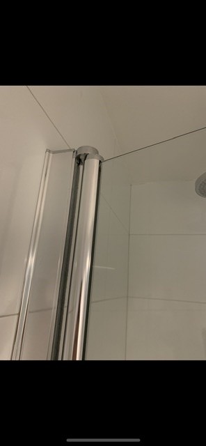

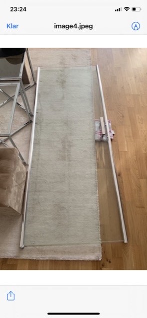

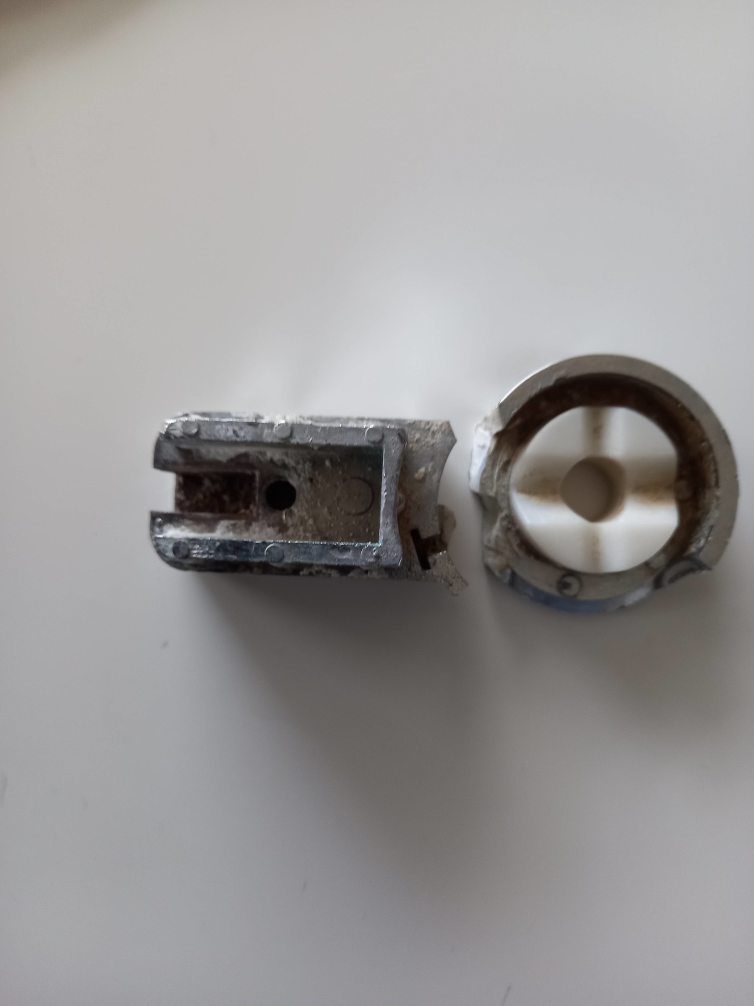

Hej behöver reservdel till min duschdörr då gångled gått av. Vet dock inte vad det är för tillverkare av duschdörren. Det är en nisch dusch med väggprofil på bägge sidor. Någon som vet vad det är för tillverkare utifrån bilderna?
  • Översiktsbild av en hel och en trasig reservdel till duschdörrsfäste på en grå yta.
  • Hand håller en trasig duschdörrsfäste med notering "Ovansidan på fästena".

När det inte finns något firmanamn eller logotyp på glaset brukar det vara något billighetsmärke t.ex. Camargue (?) som Bauhaus säljer. Tyvärr är det ju sådana som är dåliga på att hålla reservdelar i lager under lång tid. Kanske går att ta med delar och foton till byggvaruhus i närheten och fråga om det är något de känner igen.
Tack för svar. Har tagit med den trasiga delen till både Bauhaus och Comfort utan resultat. Vet att det stod ngt på glaset tidigare men som gått bort vid rengöring av glaset.
Glaset är ett tjockare glas därför trodde de på comfort att det inte var ngt av de billigare märkena.

Är glaset 8 mm tjockt?
Det är ju inte så många som har det och då kan du ju söka efter webbplatser för typ INR och Macro Design. Det kan ju gå att kontakta deras kundtjänster.
Det ser i alla fall inte ut som fästena och profilen för våra duschdörrar från Noro (köpta -12).

Undrar om det är exakt samma fäste vi har på våra duschdörrar där ena gick sönder för ca. 1 år sedan. Hittade ni tillverkare och var man kan köpa reservdel?

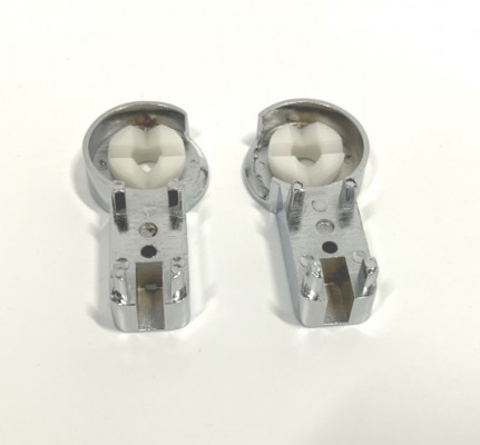

Tror dessa passar men lite sent svar kanske…
hej! Helt korrekt, det är dessa! Hittade dock att det är Jula som duschväggarna var inköpta hos så jag beställde reservdelar hos dem.

Exakt samma del har gått av hos oss med. Jag är inte säker på vilket märke det är men misstänker Jula. Pratade med dom men dom kände inte igen delarna. Har du möjligtvis namnet på dörren?
Märket på duschdörr/väggen är CurAqua (Julas märke). Reservdelarna jag beställde från Jula passade perfekt.
