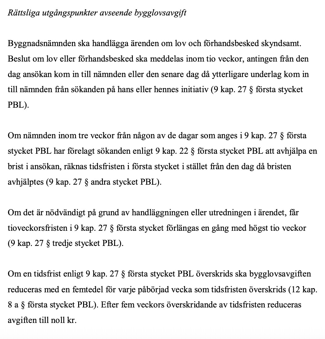

I scenariot där den sökande misslyckas med att inkomma med rätt info enligt föreläggandet, hur lång tid har då kommunen att uppmärksamma den sökande på att föreläggandet inte har följts? Det ska som Boverket anger ske "skyndsamt", den termen brukar normalt innebära inom en arbetsvecka eller två när man tolkar termen "skyndsamt" enligt förvaltningslagen.
@Claes Sörmland det låter som en rimlig tolkning.
Men sen läser man trådar här där kommuner verkar anse sig ha 10 veckor på sig att begära in nya kompletteringar för bygglov gång på gång tills de anser att ansökan är komplett.
I och för sig kanske det är i delvis andra fall där de begär in nya kompletteringar istället för att underkänna redan inskickade kompletteringar.
Å andra sidan om man läser lagtexten tycker jag det är rätt uppenbart att kommunen har högst tre veckor på sig att komma med nya kompletteringsbegäranden i sådana fall. Och tanken från lagstiftaren lär inte vara att de ska komma med en ny kompletteringsbegäran var tredje vecka heller utan skicka samtliga kompletteringsbegäranden inom tre veckor.

Jag läste för någon månad sedan ett fall i MÖD, där domstolen sammanfattade gällande rätt i domskälen. Här:O orjanr skrev:@Claes Sörmland det låter som en rimlig tolkning.

P 713-25 Dom 2025-06-16:
https://rattspraxis.etjanst.domstol.se/sok/publicering/62f6c03e-f117-45f4-acd6-6fc6f2bd110c
Intressant dom. Särskilt intressant att det krävdes ett överklagande för att hitta någon som kunde reda ut tidsfristerna korrekt. Det borde inte behöva krävas. Jag misstänker att många som har rätt till nedsättning av avgifter inte får det om de inte överklagar och det är väl knappt värt besväret.
