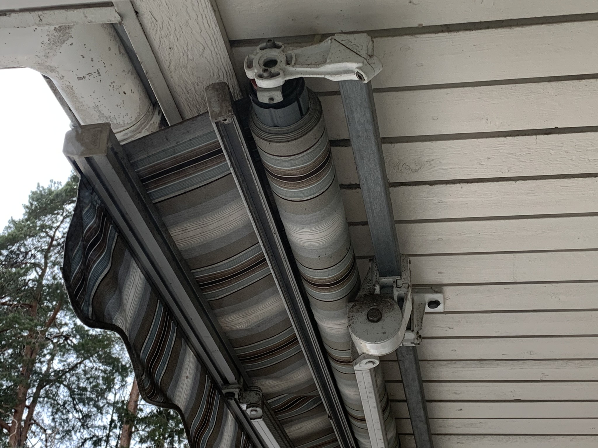

Jag tänkte snåla lite och rengöra samt byta ut väv i den här fem meter långa terassmarkisen.
AMA Baroness, gammal som gatan >20 år men funkar prickfritt. Motor med knapp IN/UT på vägg.
Problem/fundering:
När jag kör ut den maximalt så ligger fortfarande två varv väv runt rullen. Hur kan jag få den att gå sista två varven så jag enkelt får av väven?
Det är märke AMA men har inte klättrat och letat efter skylt än.
Delvis utrullad äldre randig terassmarkis med synlig vevmekanism fast monterad under takfot.
A
Det borde sitta gränslägen eller varvräknare som talar om för motorn att markisen är helt utdragen. De borde kunna justeras för att få markisen att röra sig i ett annat spann.
Jag får göra rent och kolla lite närmare imorgon.
