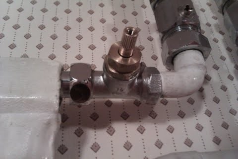

Är det någon som har förslag på hur jag får fart på en termostat som fastnat i stängt läge? Se bild. Utan att byta den. Jag skulle helst inte tömma hela systemet på vatten.
Hälsningar,
Per.

bilden du har tagit är på en radiatorventil, den öppnar du genom att skruva på den
Tycker jag ser en stängd ballofix före radiatorventilen
Rätt ska vara rätt. Det är nog en radiatorventil.
Ursäkta okunskapen, men jag har öppnat lite på den där Ballofixen. Då kom det vatten bredvid skruvhålet. Jag drog slutsatsen (kanske felaktig) att det kunde vara en luftningsventil.
Ska gå ner i källarn och testöppna lite mer på Ballofixen.
YES! Där satt den! Jäsiken vad glad jag blev nu! Radiatorn skållhet på några minuter. Ballofixen läckte rätt ordentligt halvvägs öppen. Men helöppen slutade det droppa. Så långt hade jag inte vågat skruva förut.
Tack pr95 träffade huvudet på spiken. Tack för hjälpen! Nu sover jag gott även om det blir smällkallt.
