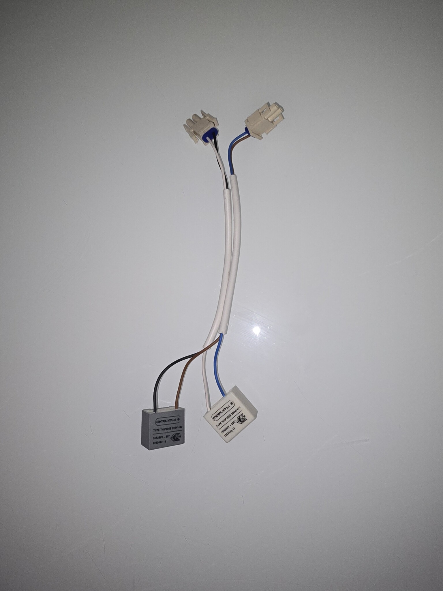

Jag har en Electrolux frys (FZFF240/EUE2644MFW), där avfrostningen inte fungerar. Jag har köpt ny termostat, i ett försök att lösa det. När jag nu ska montera den blir jag konfunderad över hur den är monterad från början. Som syns på bilden sitter båda sensorerna monterade på samma rör, brevid varandra. Ska det verkligen vara så? Om det är rätt, kan någon, kanske @electroluxaren eller @torbeno, förklara varför?

Det där är klixon, de fungerar som automat säkringar. Om inte automatiken fungerar och det blir för varmt. De kan iofs gå sönder även om det inte är vanligt. De sitter oftast på returen, gasröret. Så monteringen på bild är inte direkt fel. Prova och byt men jag tror inte att det hjälper.

Tack för svar! Då får jag helt enkelt montera ihop och testa. Slingan mäter 350 ohm, så det borde ju inte vara där problemet ligger.

Nä det är nått med automatiken, löser klixonen för många gånger tappar den funktionen. Är det dessutom dålig kvalitet på den så. Vet inte var ungrarna tar dessa ifrån. Lägsta anbudsgivare låter troligt. Men nu har ju rumänerna tagit över så nu blir det andra bullar...

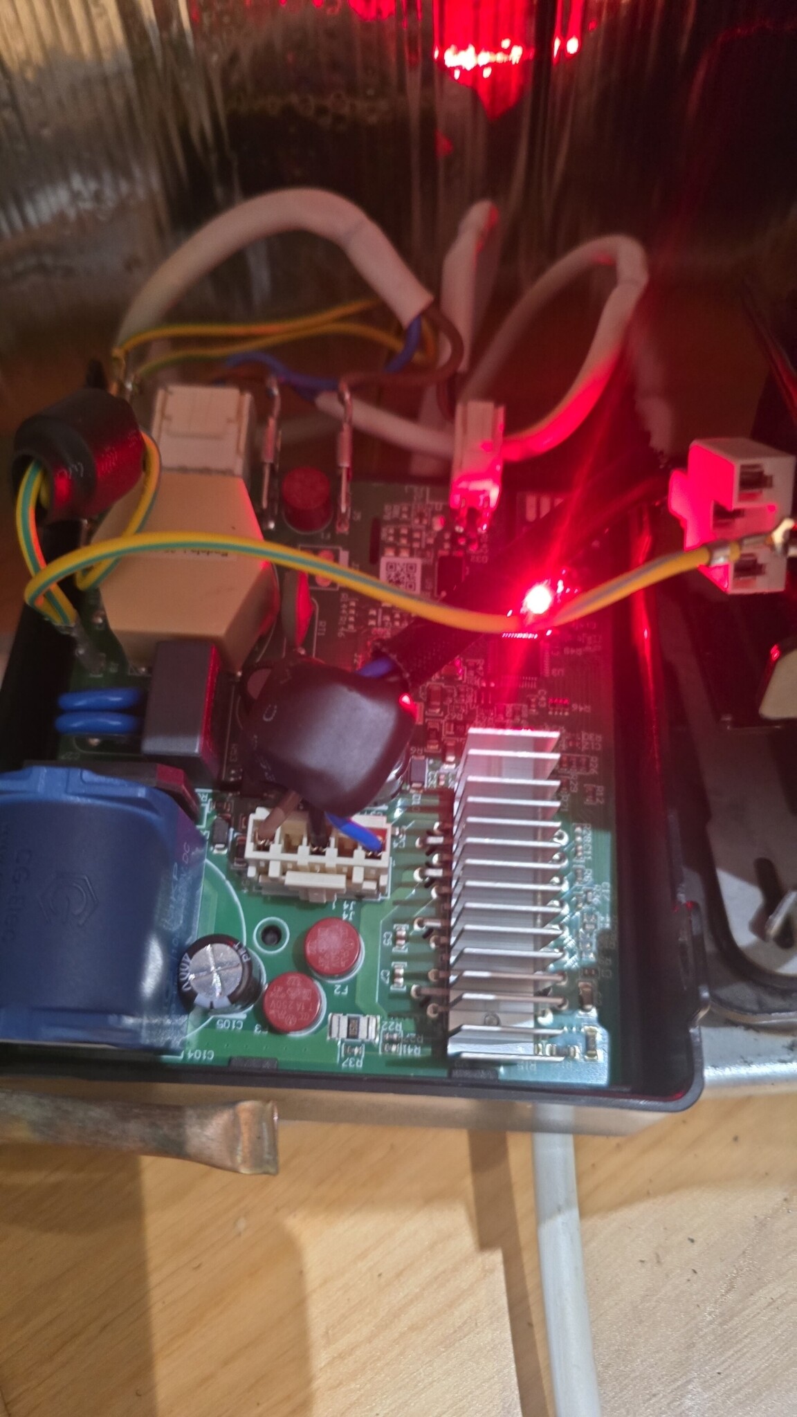

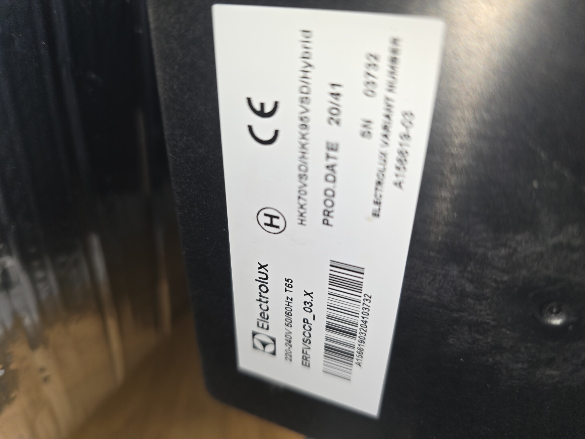

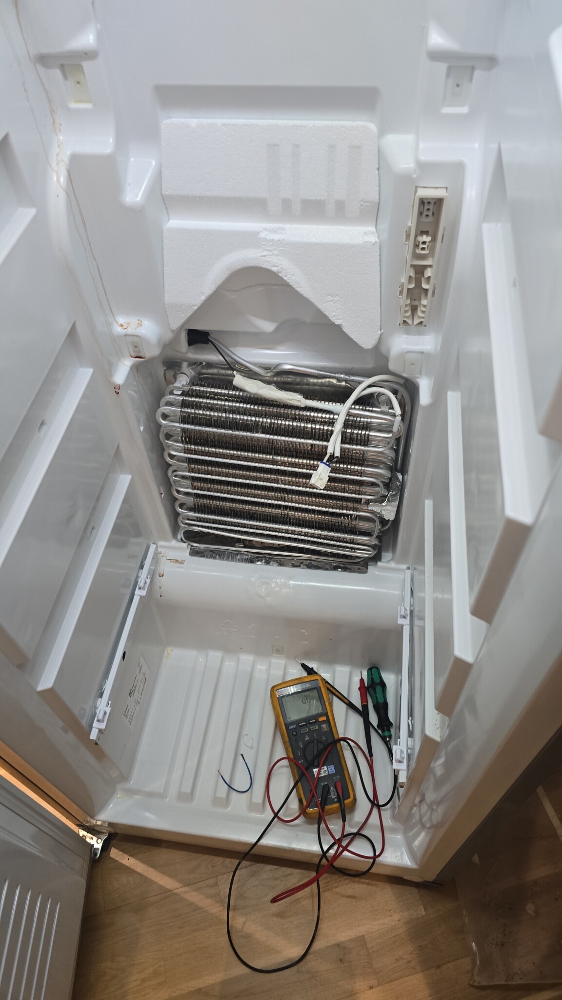

Hej
Hoppas en vänlig själ kan hjälpa till .
Har en electrulux frys EUE9000X som inte kyler.
Jag har inga värde alls på termostaten/säkring överhettning. Har bara signal mellan blå och vit kabel.
Värmeslingan visar 333ohm
Kompressorn hörs men går inte riktigt. Har mätt mellan polerna på kompressorn och de visar 10ohm. Jag har även spänning ditt.
Har även öppnat upp kretskortet en röd diod lyser vet inte om det är normalt ?
Har spänning från kretskortet till kompressorn.
Tack på förhand
Någon som har förslag?

D
antingen har gasen gått ur
eller så är det växelriktaren på kompressorn
båda är vanliga fel
och inget av dessa går att reparera längre
O

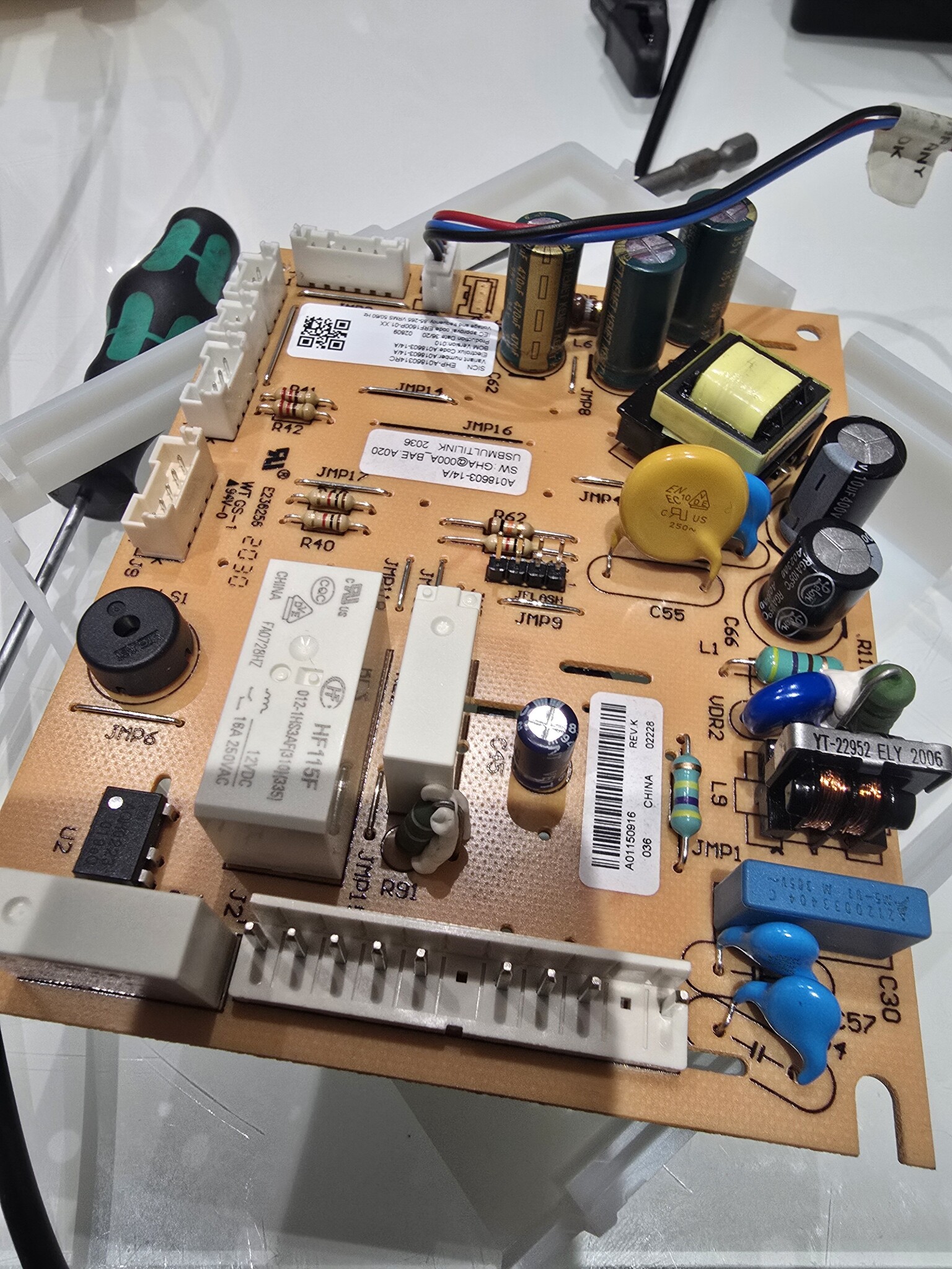

Kan man kontrollera det på nåt sätt ?
Jag hade 10 ohm mellan de olika stiften på kompressorn.
Om du menar styrkort på kompressorn när du säger växelriktaren så finns de att beställa.
Jag har försökt koppla 230v direkt till kompressorn den brommar till 😀

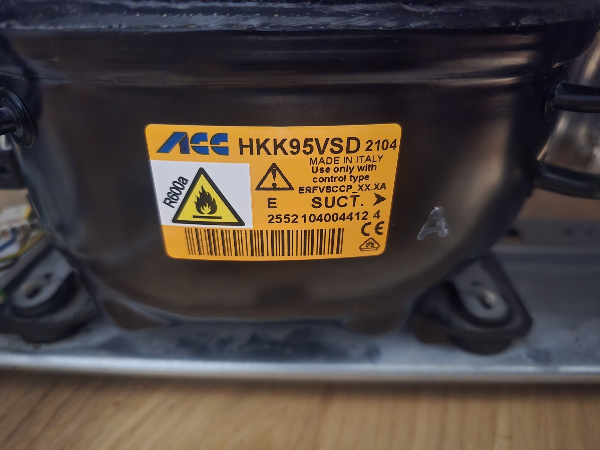

D
10ohm är normalt på denna trefasare
så kopplar du 3fas kanske dengår annars har den skurit
O
Hur gör man det 😀?
O osama_m skrev:
Hej
Tack på förhand
Ja det är helt korrekta värden.
O osama_m skrev:
Hur gör man det 😀?
vet du inte detta så skall du inte pröva
hur eller hur är det antingen kompressorn eller inverterkortet som är väldig dåliga på dessa ungerska skitskåp
fanns utbytesenheter (kompressor å kort) för en 5-6 tusen, men tror att de inte går att få tag på längre.
tyvärr ställer kompressorstyrningen till det annars hade du kunnat byta till vilken kompressor som helst
så skall du få igång detta (förutsatt att det inte är gasläcka) så får du såga upp väldigt försiktigt ryggen och gräva fram förångaren och fästa en termostat på denna , termostaten kan du bara låta hänga nånstans eller limma fast på ett godtyckligt ställe, därefter får du byta till en konventionell kompressor och ansluta denna till termostat och elmatning
igen elektronik öht får du behålla utan den skall kasseras i avsett kärl på återvinningen.
Nackdelen med detta är att förutom det blir fult som fan att inte innerbelysningen fungerar
Man bör nog även inse att risken för att misslyckas inte kan nog underskattas

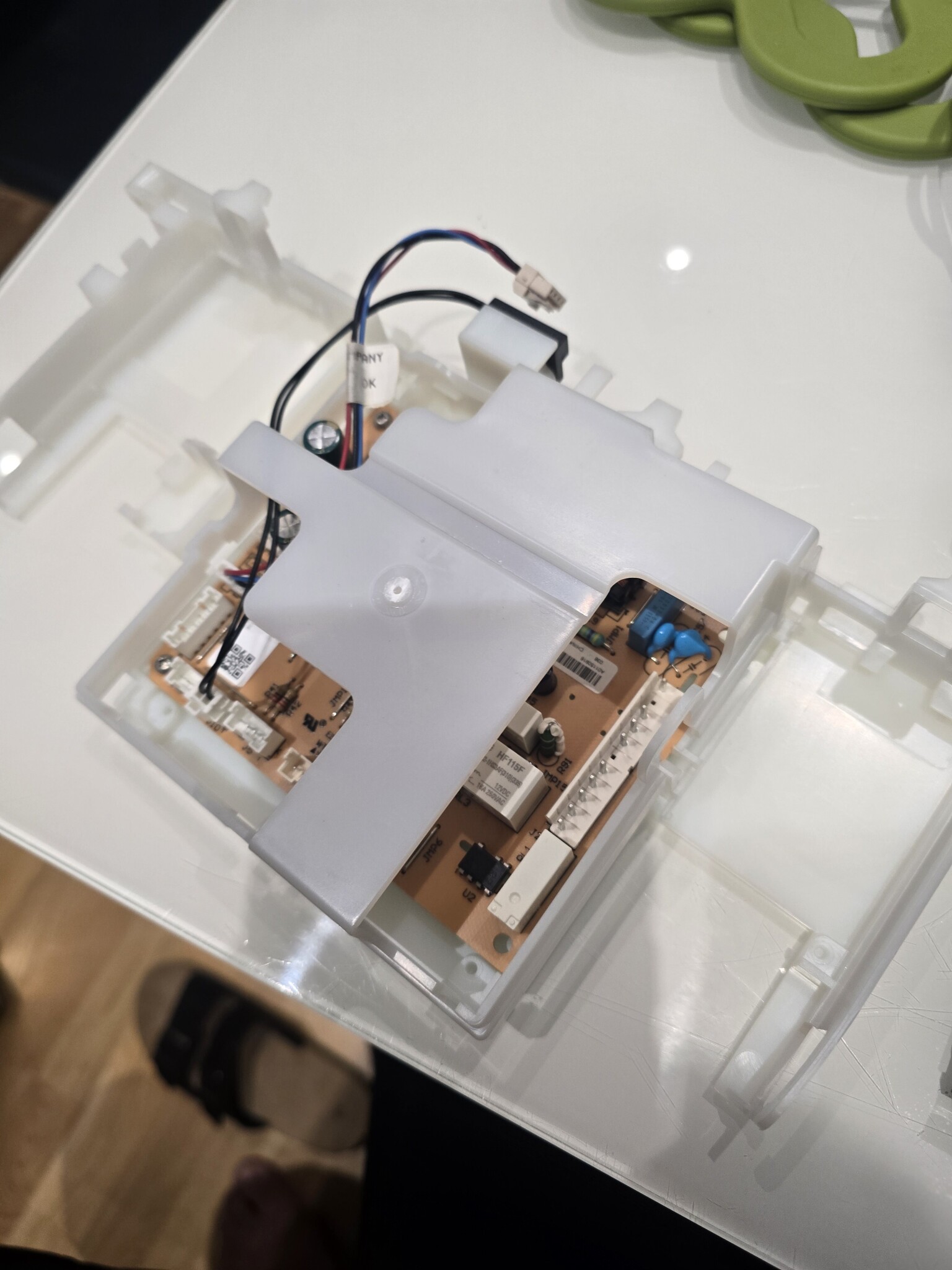

Jag försöker leta upp just en sådan lösning en ny inverter kort och kompressorn. Men det är inte bara . Alternativ ska lämna inverter kortet för felsökning. Jag har demonteras allt som går att demonteras nu. Men man kan inte se tydligt var felet är.
Hade varit skönt att veta om det är elektroniken eller kompressorn.
