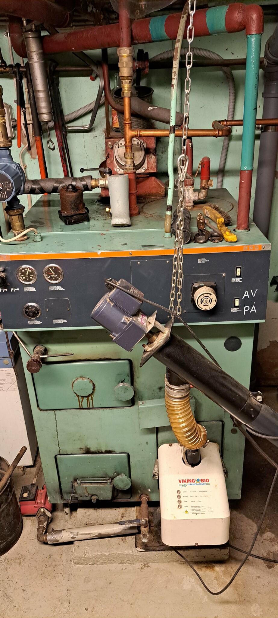

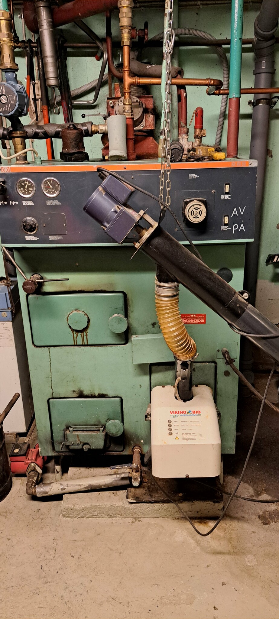

Varför går pannan upp i tempen utan att jag ökar den
Hur tror du att någon ska kunna svara på det om du inte ens berättar vad det är för panna???
Jogöwa och 1 till
Pannan är ctc men har på värmepatron
  • Industriell panel med mätare för temperatur och tryck, termostater, och text på flera språk.

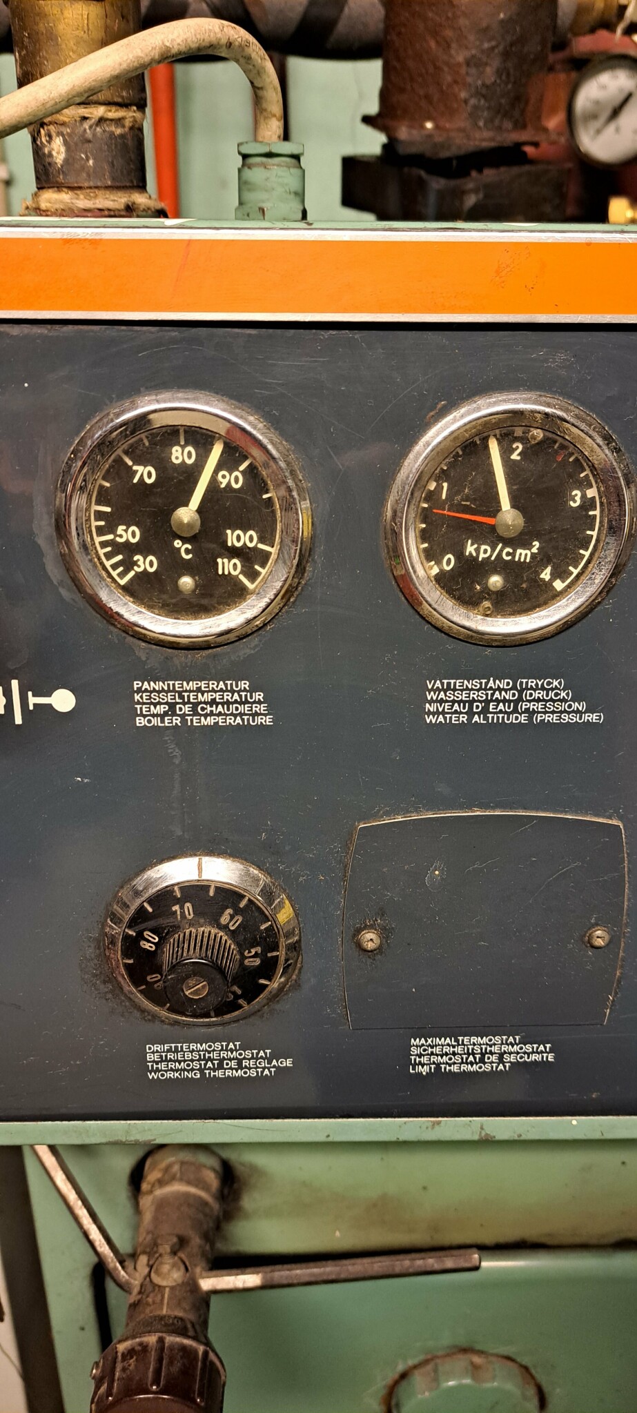

Kan vara flera orsaker,
Kontaktor kan ha klibbat fast
Drifttermostaten kan ha gått sönder så att den tror att det är kallare än vad det är
Vet du var de sitter
Ett foto längre ifrån så får du nog ett svar, sen hur mycket mekaniker är du.
Kontaktorn sitter troligen bakom gråa plåten.
Drifttermostaten sitter bakom gråa plåten, ratten syns på framsidan, själva mätbulben sitter troligen med dykrör in i tanken någonstans.

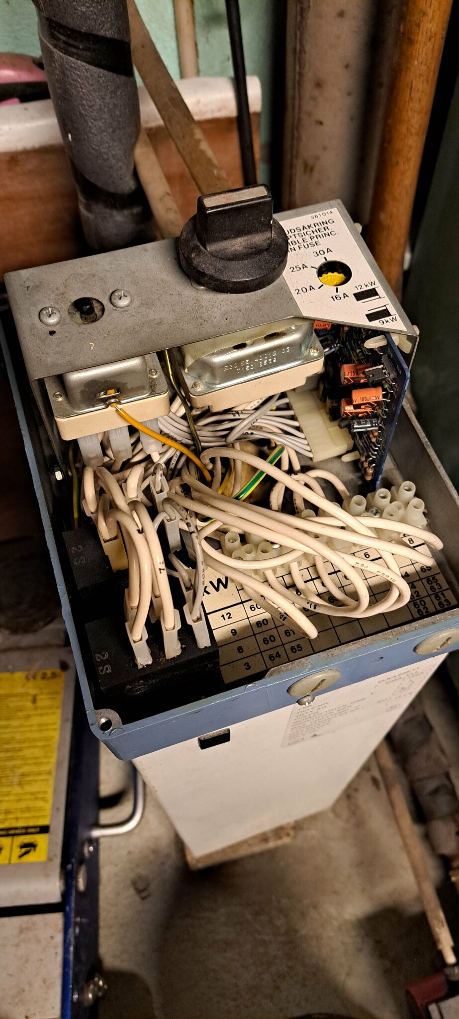

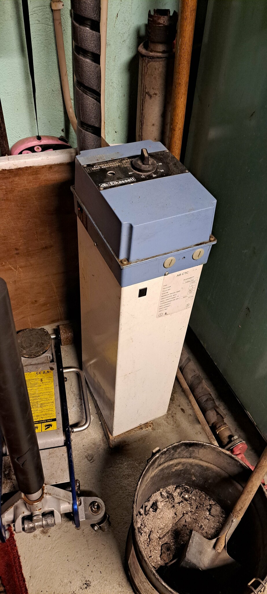

Det är en CTC el-panna. en kniv under vredet så lossnar det, sen fyra skruvar och lyfta på locket, omjag inte mins fel så är det 2 st kontaktorer där. Prova först med att vrida termostaten från noll till max då ska det höras några klick på vägen runt och något litet dunk från pannan. Sen lyfter du på locket och tar en närbild på kontaktorerna, ser ut som lite fyrkantiga, troligen svarta delar med kablar kopplade på.
Ok ska testa imorgon 🙂
Hörs inget klickande när jag vrider på ratten
  • Elcentral med säkringar, ledningar, och mätartavla inomhus. Ansluten utrustning synlig. Regelverk, säkerhet.

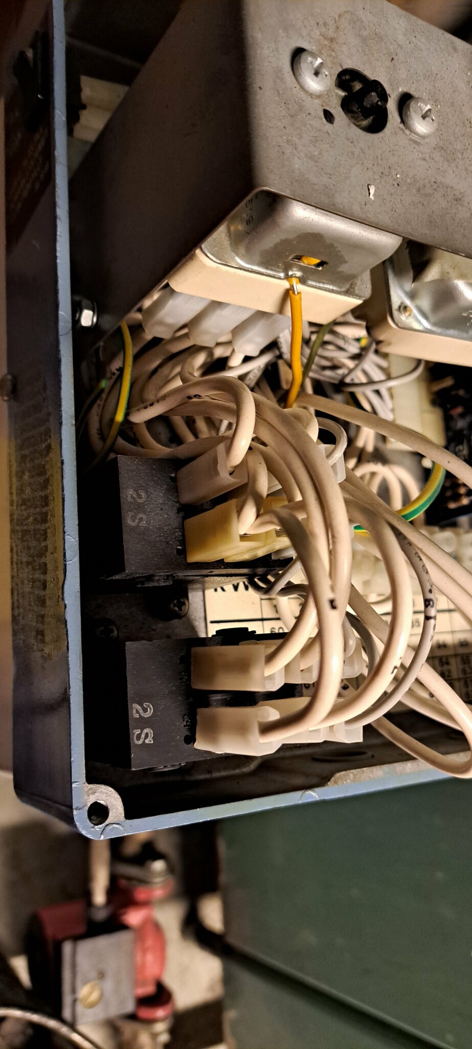

Jepp ser ut som att nere till vänster så är det en kontaktor med 6 st anslutningar ( som stickproppar ) på, lika lite uppåt på vänster sida ovanför den nedersta, kar du kollat den svarta knappen uppe till vändster. Överhttningsskyddet, tryck på den hårt, är trög, har den löst ut så ska det bli ett klick.. Mellan kablarna nere till vänster så kan man se som en liten fyrkant, är den nere så är kontaktorn i drift eller sitter fast, lika med den andra lite högre upp. Om tempen i pannan är över 30 C så det klicka i termostaten när du vrider på den.
Ser ingen fyrkant
