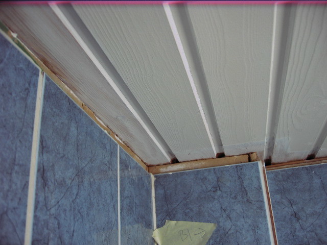

Jag har ett äldre befintligt helkaklat badrum (-90) med delvis snedtak. Badkar toastol och tvättställ. Badrummet ligger på på övervåningen i ett takstolsrest hus. Kall vind ovanför. Takmaterielet består av ett spontat profilerat brädtak (typ djupare waxholmsprofil) uppstatt innan badrumsväggarna kom dit. Brädtaket sprutmålat med vit takfärg
Väggar och kolv verkar vara kartonggips / grön tätskikt / kakel.
Badrummets väggar gränsar mot 2 st klädkammare.
Jag rev ner de befintliga tak furulisterna för utbyte mot nya och tänkte då på att det inte var tätat i taket mot klk. Springor pga av sponttaket Behöver jag täta på något sätt (latex eller något annat) för att inte få nedslag vid en eventuell besiktning.
Jag har inte avsett att göra om hela badrummet.
Tack på förhand
/Bengt

Hej, och välkommen till forumet..
Har avsaknaden av tätning inte ställt till några problem tidigare, så kan du nog lugnt montera nya lister. Ska badrummets användning förändras (ex. mer dusch) så är det ju ett förslag till lösning det du beskriver.
