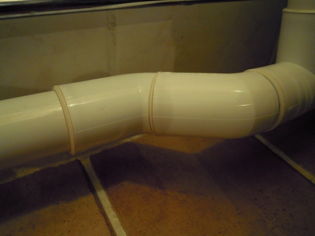

Efter att ha gjort rent i avloppsröret idag så har det börjat att läcka.
Det verkar som att skiten gjorde nytta trots allt ;-)
Nu behöver jag köpa ett tätningsmedel så att man slipper blött golv.
Någon som har något tips?
Skickar även med en bild på hur det ser ut.
Tacksam för svar.
Mvh
Fredrik

Märkligt att det skulle börja läcka!
Måste bero på att gummipackningen blev skadad på något sätt.
Om/När du gör om det, se till att grada av rören så att du inte skär sönder packningen. Jag har lärt mig den hårda vägen!
