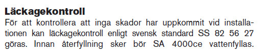

Det står bara följande:
Text om läckagekontroll enligt svensk standard SS 82 56 27 för installationsskador med notering om vattenfyllning.
Det tolkar jag som att den kan fyllas med vatten utan fyllning runtom. Kanske tom att föredra att den är delvis fyllt när ni återfaller, så ni kan packa återfyllnaden.
