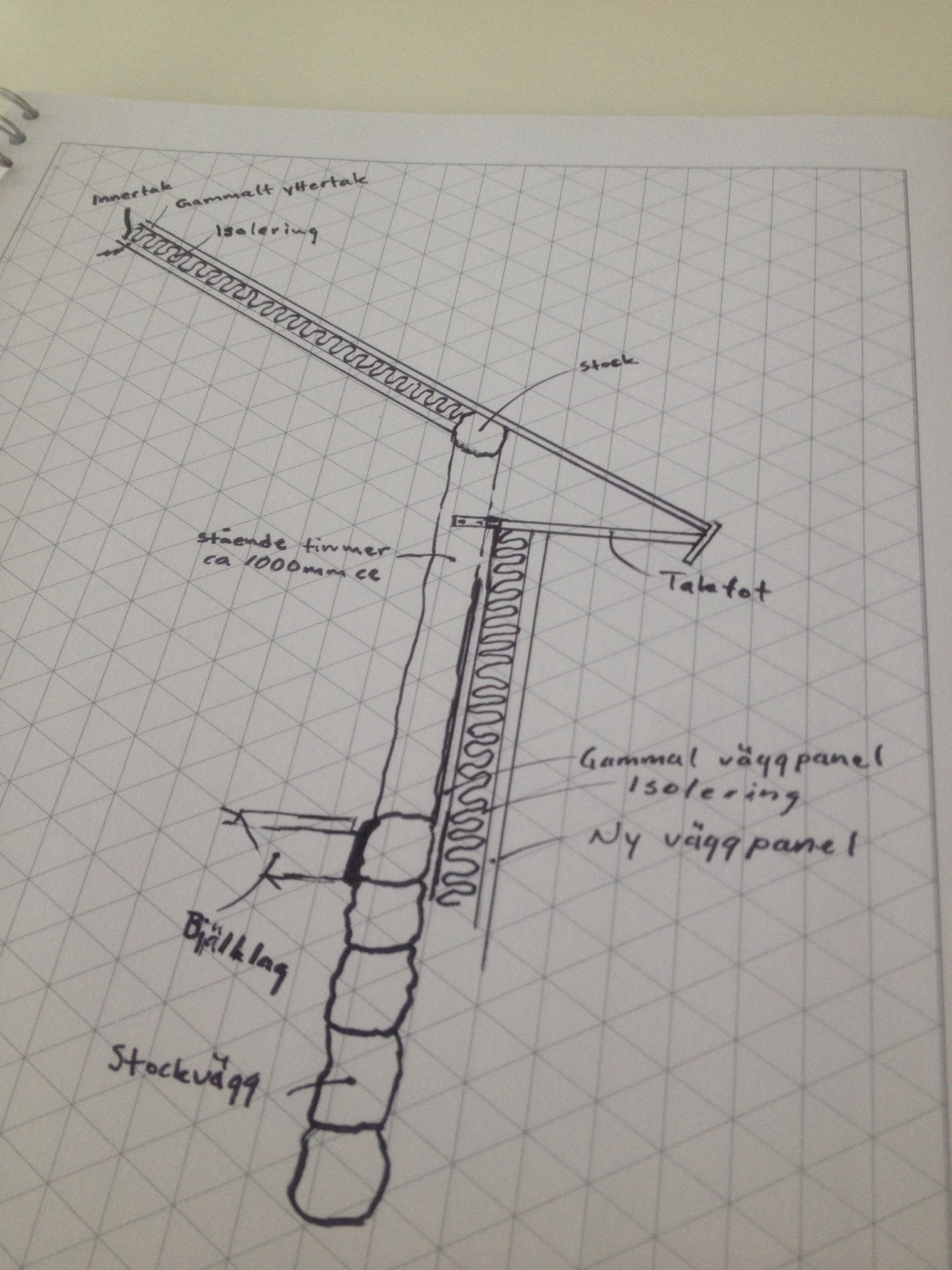

Behöver lite tips på hur man ska lösa detta beskymmer.
Har precis rivit ur innerväggarna på övervåningen i vårt sekelskifteshus och upptäckte att det är öppet ca 20-30cm mellan takfot/gamla ytterpanel och yttertak, rakt ut i takfotslådan.
Bifogar en enkel skiss.
Konstruktionen är sådan att stockar ligger horisontellt upp till bjälklag övervåning, sen står det timmer med ca 1000 mm cc som håller upp en stock som ligger an mot tak.
En tanke var att skjuta upp skivor, typ plywood eller något liknande, mot taket och skruva i gamla ytterpanelen.
Då blir det en oisolerad bit där då, eller?
