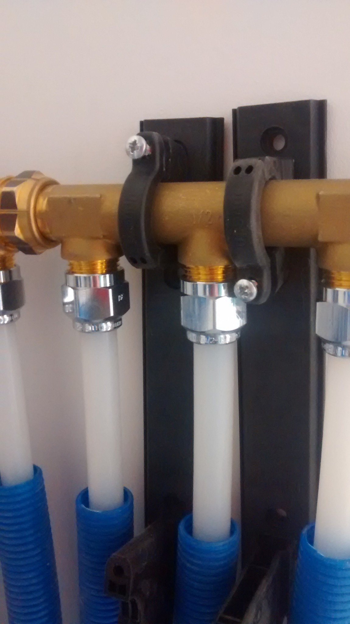

Den vänstra skulle jag spontant ha monterat den som.
Står det inget i installationsanvisningen?

Nu har jag köpt hållaren löst, förpackad i plastpåse med en lite etikett, ingen lapp medföljde.
Möjligt att det står i nån anvisning för Uponors tappvattenfördelarskåp, men jag är inget vidare på att hitta nåt hos Uponor.
Edit, letade lite på Youtube
https://www.youtube.com/watch?v=w-q26wRlZbw
0:56 in i filmen så är det bild på ett fördelarskåp med kanske liknande hållare, de har skruven nertill. ja tror det är samma hållare som på min bild bara att man vrider fast den i en skena istället för den vertikala plastbiten jag vrider fast dem i. Jag monterar dem som högra bilden alltså, då blir dessutom det översta hålet för att skruva fast skenan i väggen åtkomligt.

Ja, du fixade så jag tog mig i kragen en stund till:)
Det kvittar antagligen hur man vänder den, men om det finns ett 'rätt' sätt att montera den, så vill man ju inte att det ska synas att en amatör monterat den.

Rätt ska alltid rätt i rörmokeriets värld! :thumbup:
Min tanke var att det kan vara skönt att fördelaren "vilar" i klamman innan man drar skruven. Men i din film så är alla klammer med skruven nedåt.
