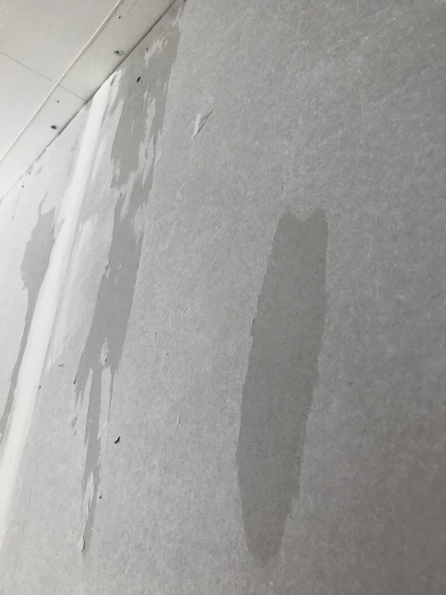

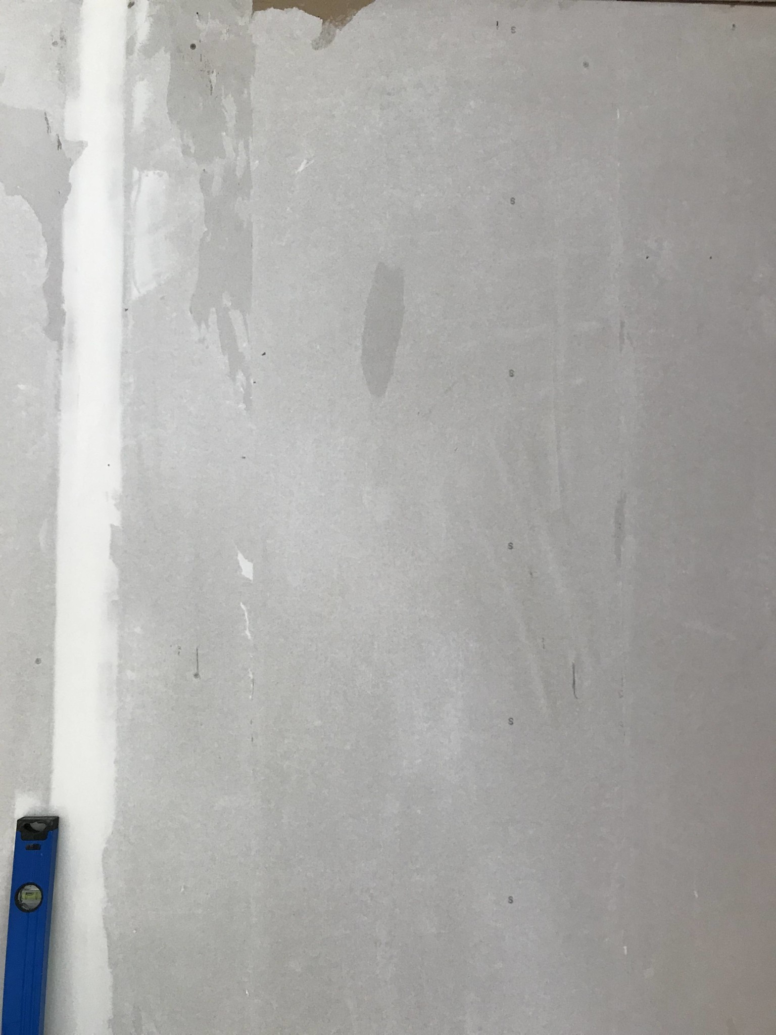

Vi har precis köpt vårt första hus och när vi tagit bort tapet inför rust så har det blivit en supertunn hinna kvar efter en av tapeterna.
tar vi ångmaskinen så lossnar den översta delen av gipsskivorna.
Hur går vi vidare?
Tanken är att måla väggarna framöver
Tack på förhand

Välkommen till forumet!
Det låter som att det var en spaltbar tapet och det är meningen att det tunna papperskiktet ska kunna sitta kvar vid en omtapetsering eller när väggen ska målas. Brukar räcka att bara sandpappra ytan för att få den slät.
