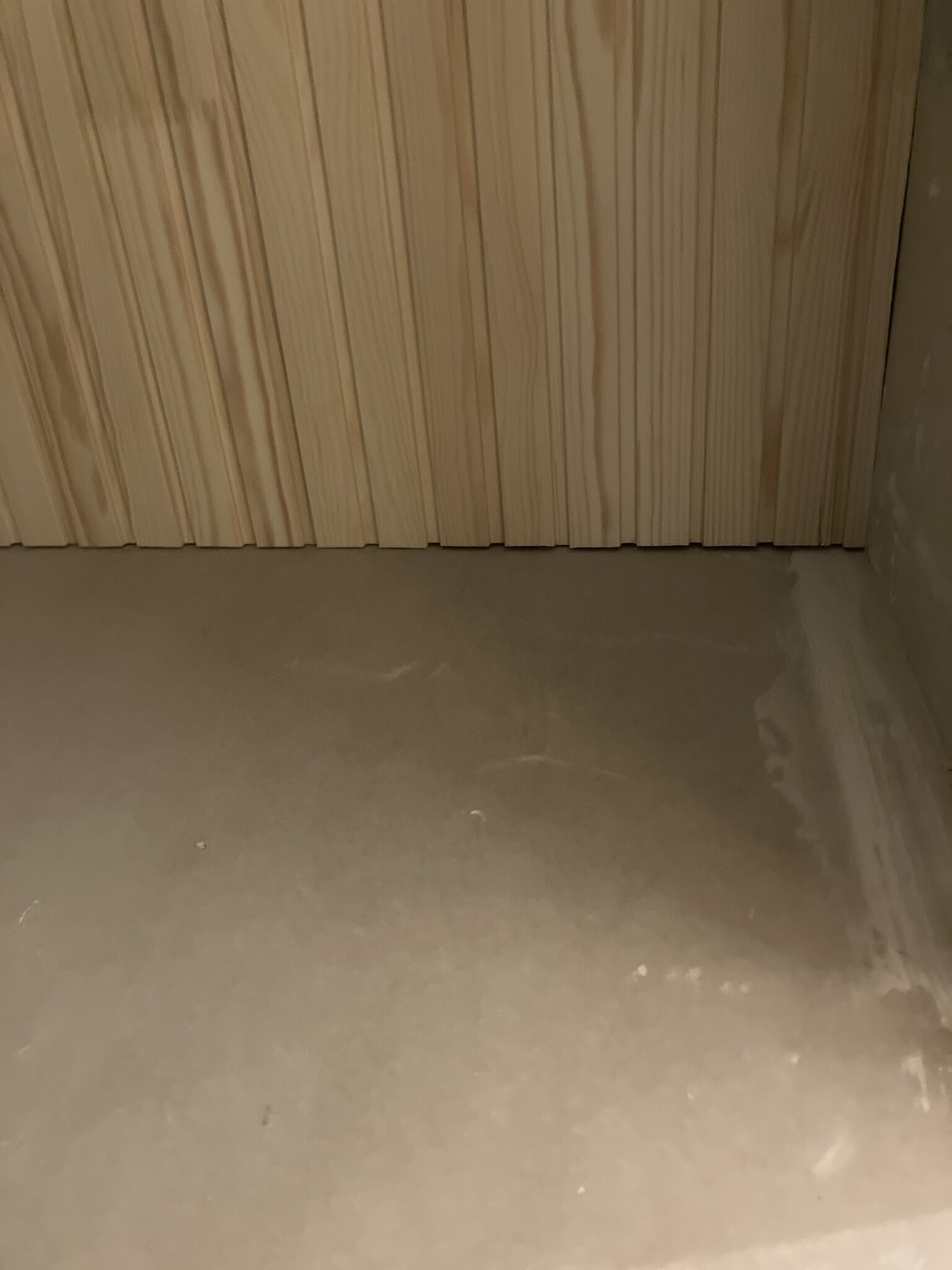

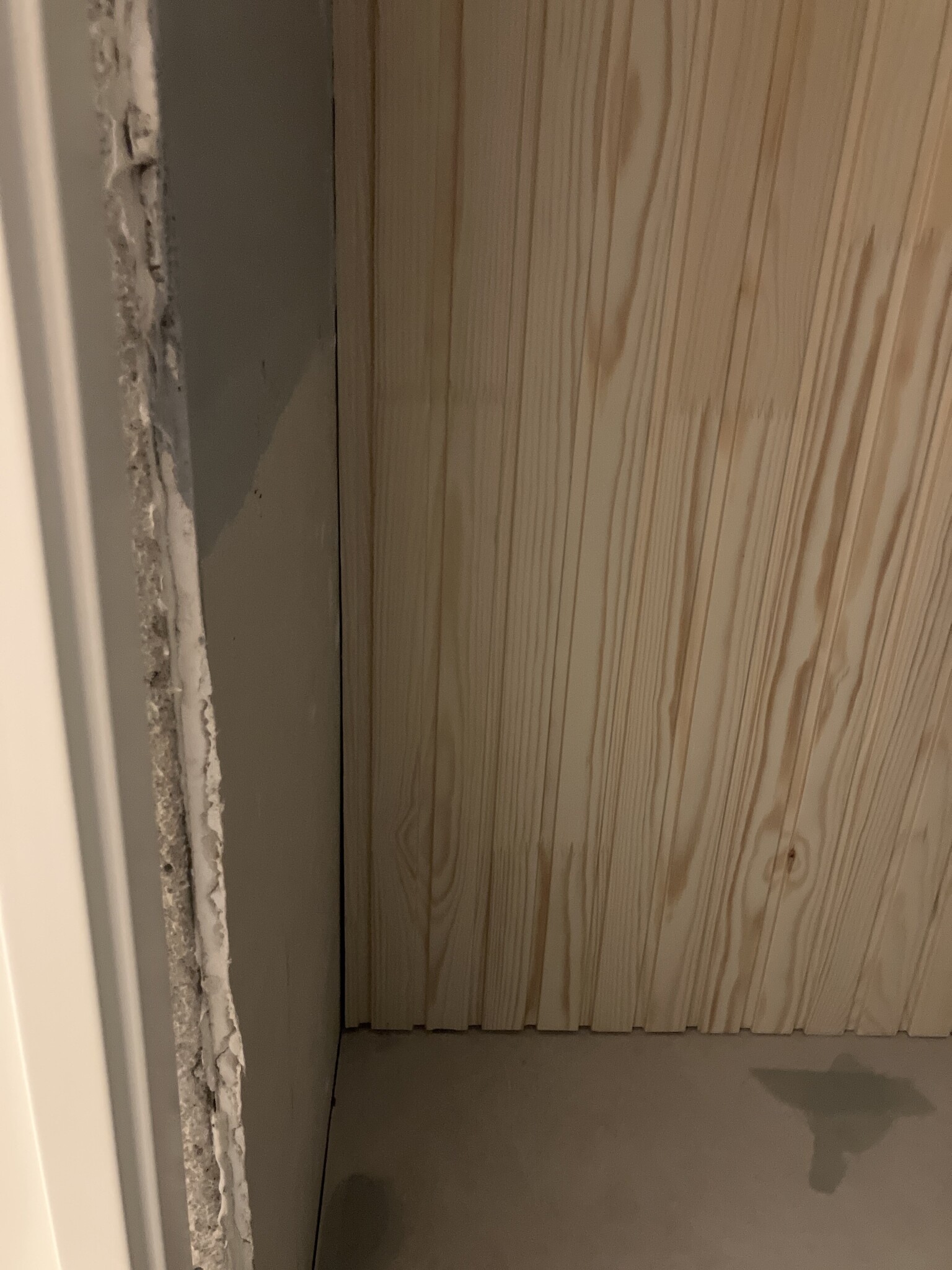

Jag är mitt i badrumsrenovering och snickaren har satt takpanelen i spontad furu. Den har legat i rumstemperatur i ca 3 veckor innan den sattes upp. Jag ser nu att dom inte lämnat mer än max 2 mm mån för expansion mot väggen.
Det är dels en toalett med totalt 1,4 kvm tak sen ett badrum på ca 5,5 kvm.
Är det tillräckligt eller finns det risk för att det kommer slå sig och bukta ut? Min tanke är att det borde krympa lite i och med att det ändå är ny panel?
Är det någon som har erfarenhet av detta?
