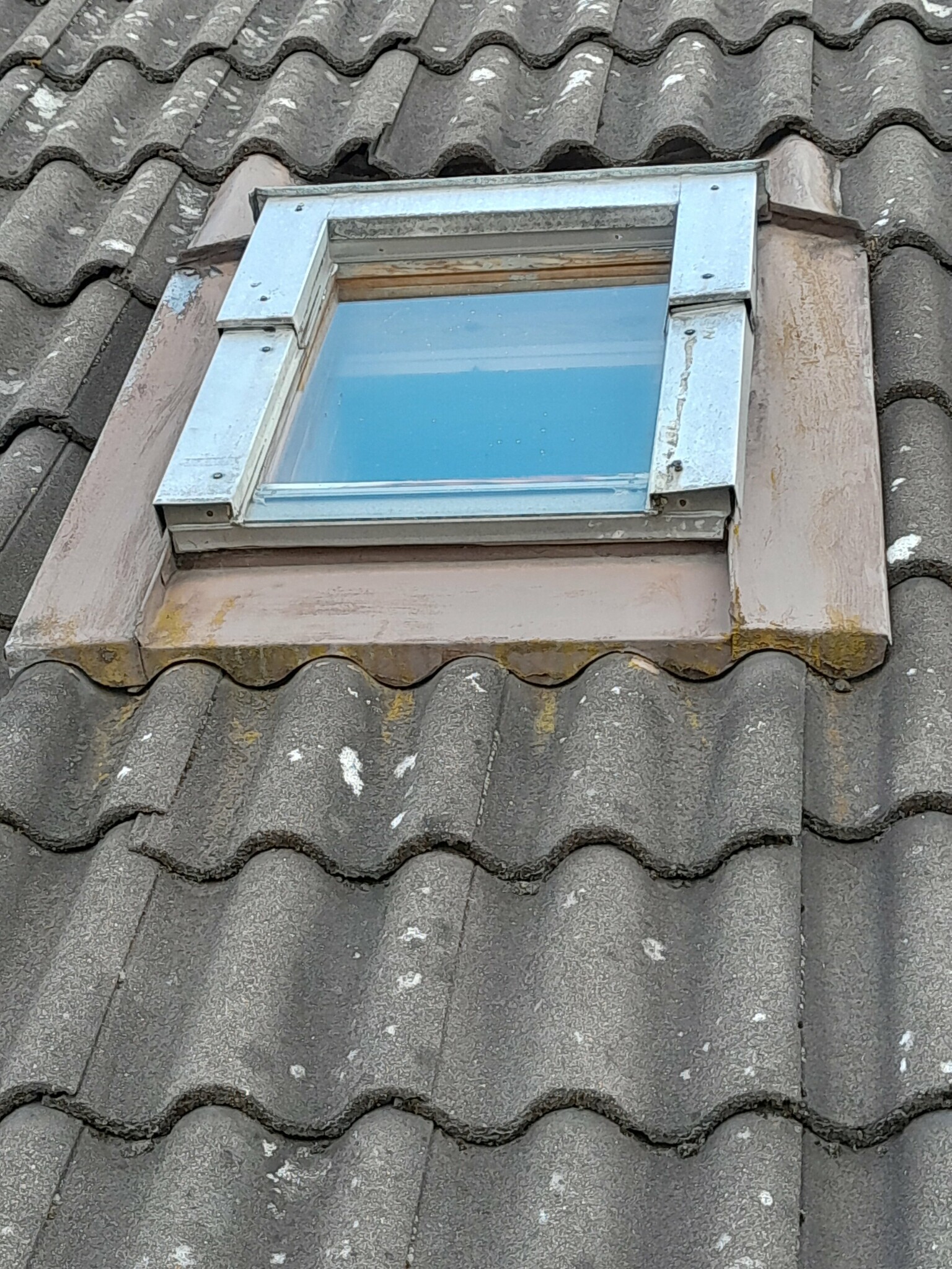

Hej, undrade bara om de här plattorna under takfönstret har halkat ner lite eller om de är tänkta att vara som det? har en läcka men det är ett gammalt takfönster

Troligen är takfönstret vägen för bärläkten så de två nedanför sitter bara längre ner.
Ser du läckan inomhus? Den kan vara högre upp än fönstret. Ända är att lyfta bort pannorna och kontrollera papp och plåt
