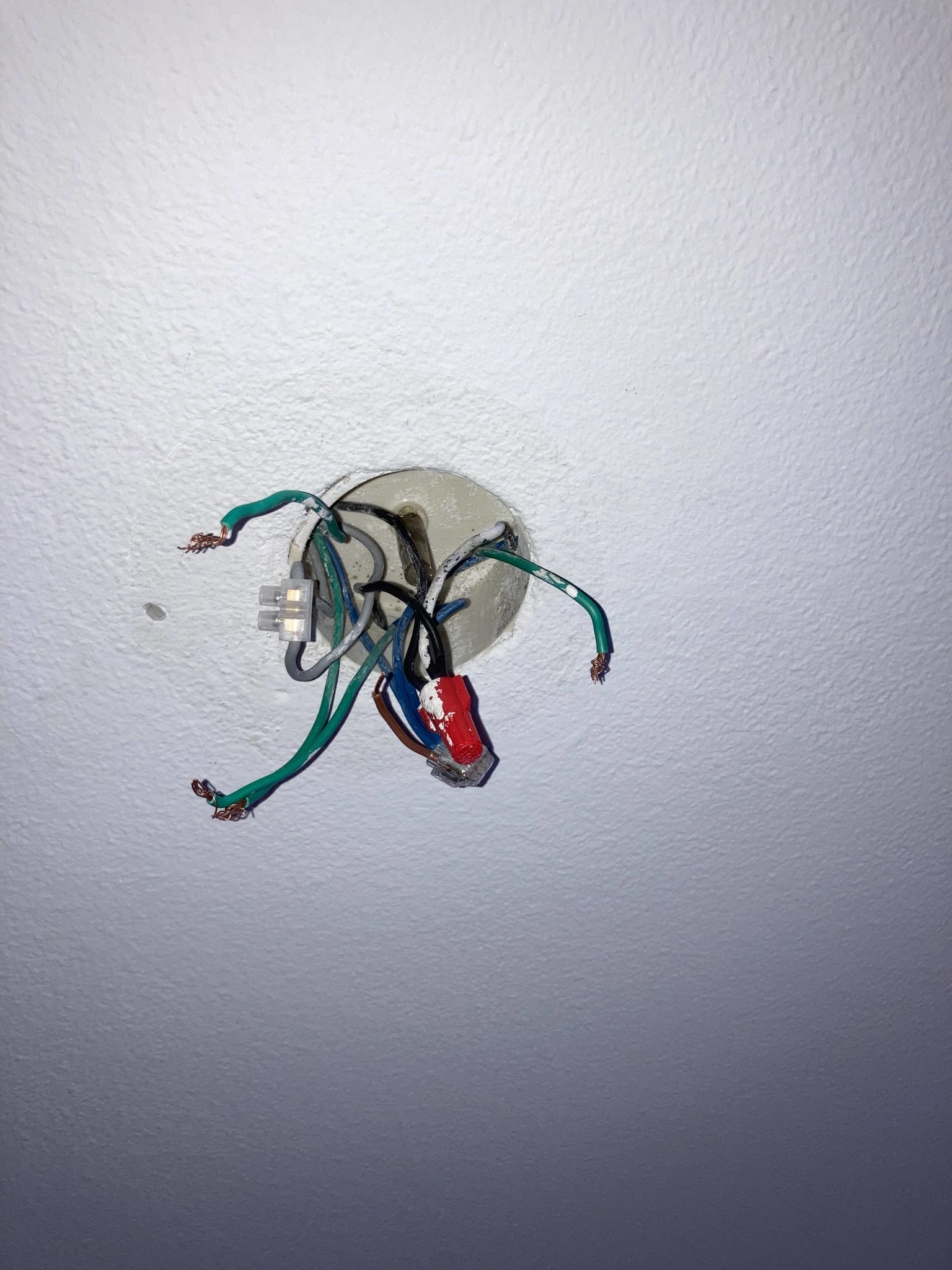

hej, här är takets elledningar i min lägenhet, hur kan jag ta reda på vilken som är elnätet? och vilken är noll?
Lägenheten är byggd på ~1970.
  • Elledningar ur en takdosa från 1970-talet med friliggande koppartrådar och en röd anslutningsklämma.
Du måste mäta eller/och öppna alla dosor och central samt rycka i trådar och titta vart det rör sig.

Du kontrollerar hur det är kopplat i intilliggande dosor, nere i strömbrytaren samt ev i centralen.
Mätning med spänningsprovare är bra för att verifiera din hypotes.
Vad satt där innan? Fungerade det?
Jag har en gissning om vad som är vad men du får fundera själv först.

tack :) Jag har precis flyttat till den här lägenheten, innan det fanns en taklampa och fungerade.
tommib
Så hur var den inkopplad?
Edit: Jag gissar att den här lampan kan tändas med två olika strömbrytare.

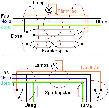

Kan vara en sparkopplad trappkoppling,
Schematiska ritningar som visar en korskoppling och en sparkopplad trappkoppling för elinstallation.

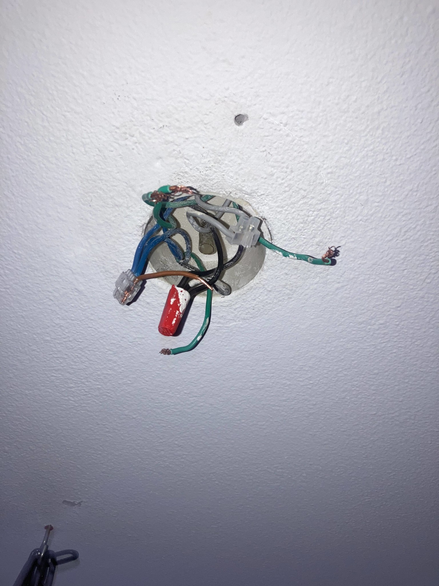

jag har mätt spänningen mellan varje ledning: svart-blå: 230v, blå-grön: 230v, svart-grön 7(?!?)v. är det okej att säga att svart är nolla, blå är fas och grön är jorden?
Nej!
Du har ingen jord i den takdosan.
Med byggår 1970 så har eller troligen hyfsat nya färgstandarden med bl.a. gulgrön jord.
Rita upp vilka trådar som går iväg åt de olika hållen samt hur de är ihopkopplade.
På hur många ställen har du tidigare kunnat tända/släcka taklampan?
Nej, eller ja, blå kan vara en fasledare men det är bara en möjlighet. Det går inte (mycket svårt) att mäta sig fram till vad som är vad. Du behöver titta i angränsande dosor enligt inlägg #3. Det är din bästa chans att få reda på hur det ligger till. Man kan lära sig mycket bra genom att titta sig omkring i rummet. Jag ser tre rör till denna takdosa. Vart skulle de kunna ta vägen? Din bild visar inte allting i din dosa så det är svårt att ge dig råd. Men det ser ut som att grå och grön är till vänster är skarvade färg mot färg, till vad då? En brun hänger ned utanmför bild, vad är det? Svart och blå ser ut att finns i varje rör, vilken slutsats kan du dra av det?

Ser ut som att den bruna sitter ihop med de tre blå.

det stämmer

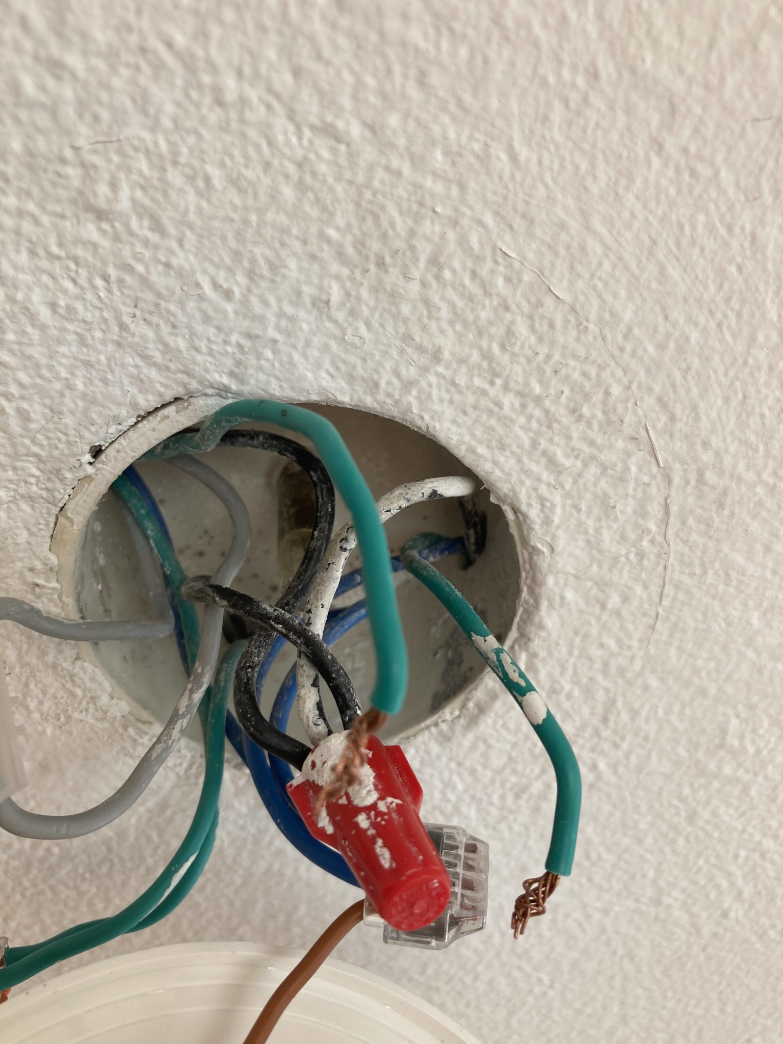

här är fler bilder . det finns 4 trådar: blå (kopplad ihop och en brun kom ut), svart, grå och grön.
