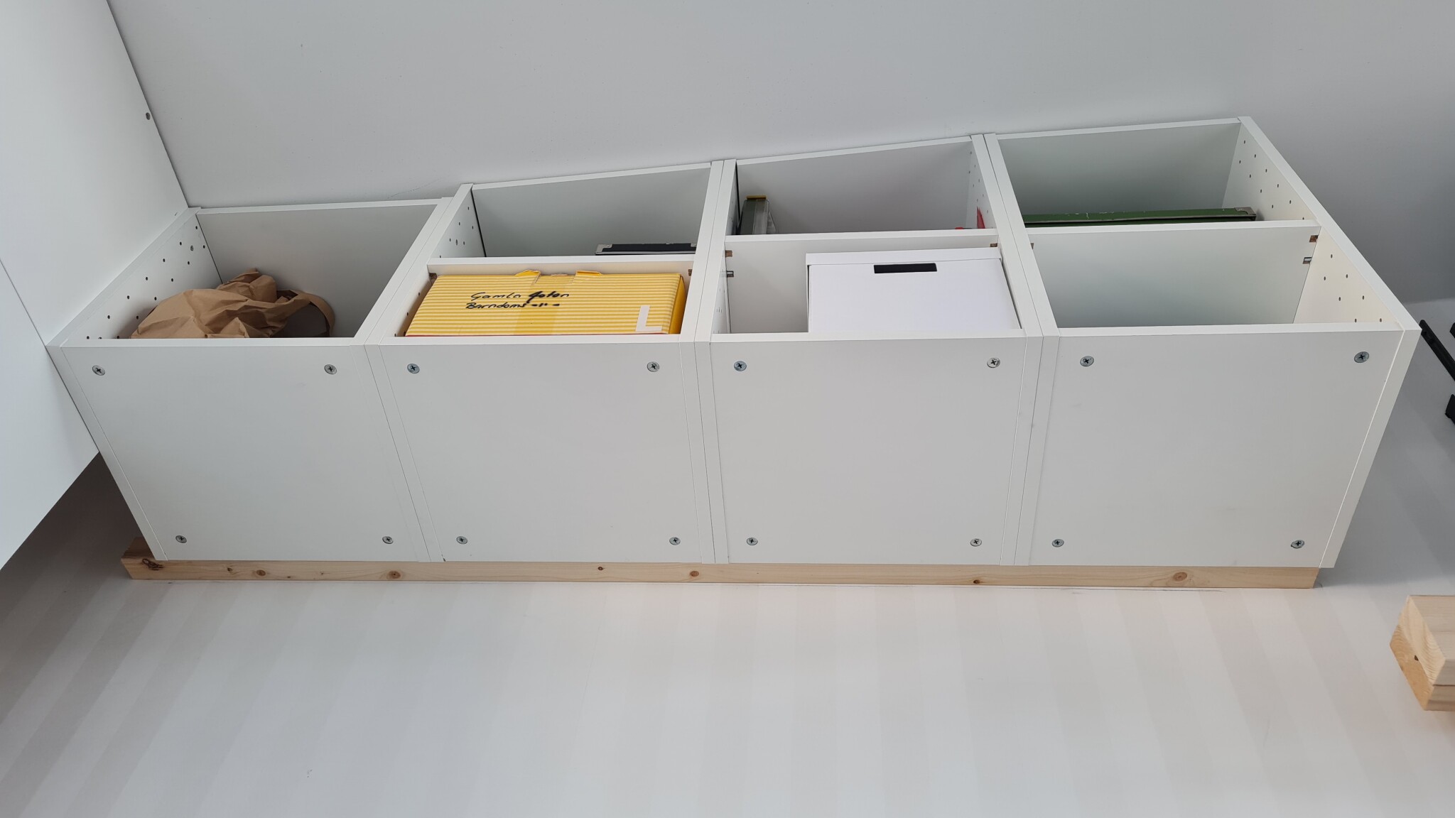

Jag har byggt förvaring bredvid och ovanför mitt skrivbord av IKEA METOD. Jag har sökt lite på förslag för att täcka undersidan eftersom de sitter så högt upp och jag sitter precis nedanför så man verkligen ser den fula undersidan (samt regeln). Det är dock svårt att hitta något vettigt? Jag har sett att IKEA har heltäckande belysning men jag tycker det blir lite väl arbetsbelysning över det hela.
Jag letar därför efter tips och idéer på vad jag kan sätta undertill.
Jag har två huvudsakliga önskningar
1: att inte skruva inifrån ner i täckskivan.
2: Dold eller dekorativ skruv underifrån och upp.
I övrigt är jag väldigt öppen för alla idéer! Kompositträ/liknande, solid trä, tyg (dessutom bra för ljuddämpning) eller egentligen vilket material som helst! Det enda jag ratar i förväg är akustikpanel, men variationer/vidareidéer på liknande är välkomnat!

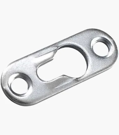

Med infällda nyckelhålsbeslag i täckskiva och skruvar undersida skåp kan du få helt dolt montage.Alissa skrev:

Pilligt och tar tid dock.
/Höghus
