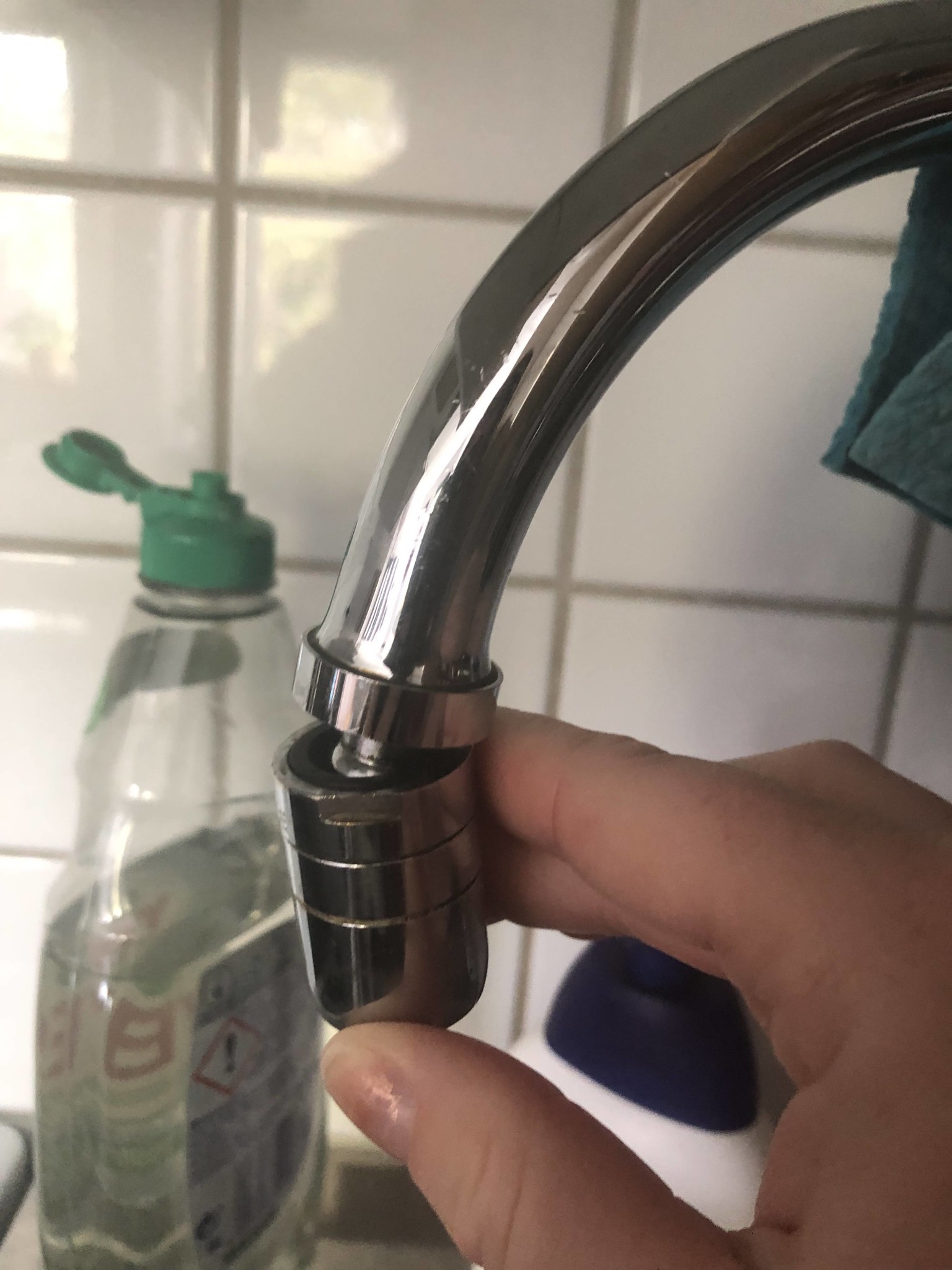

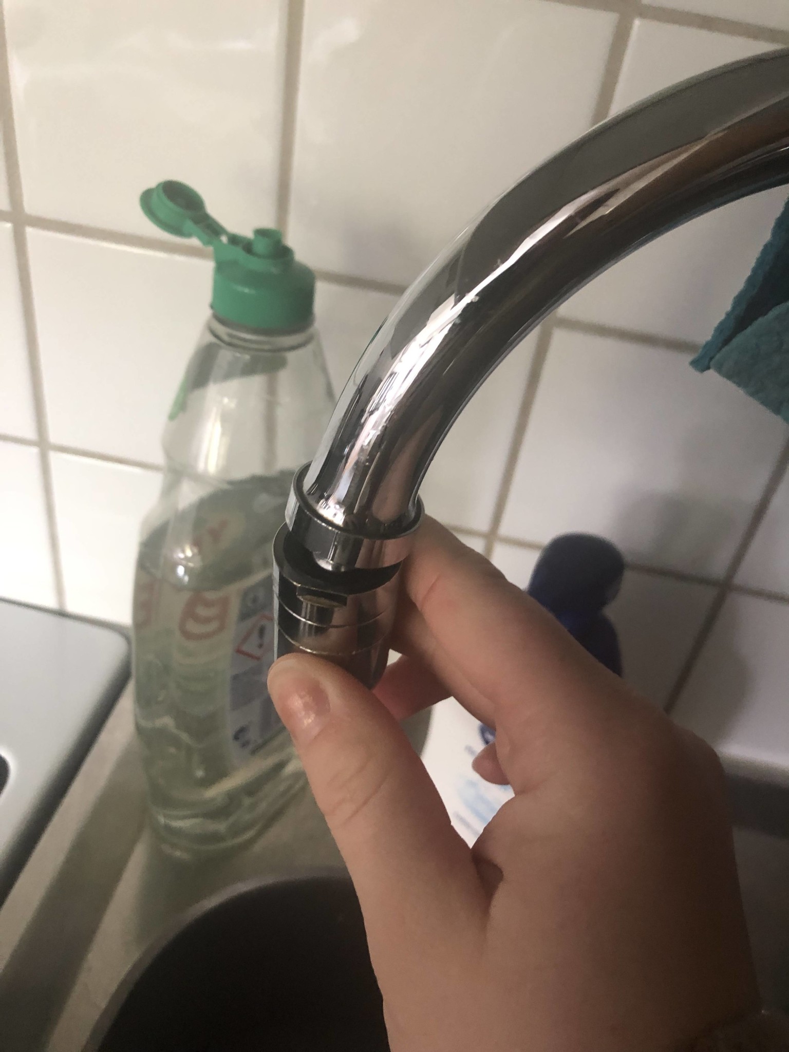

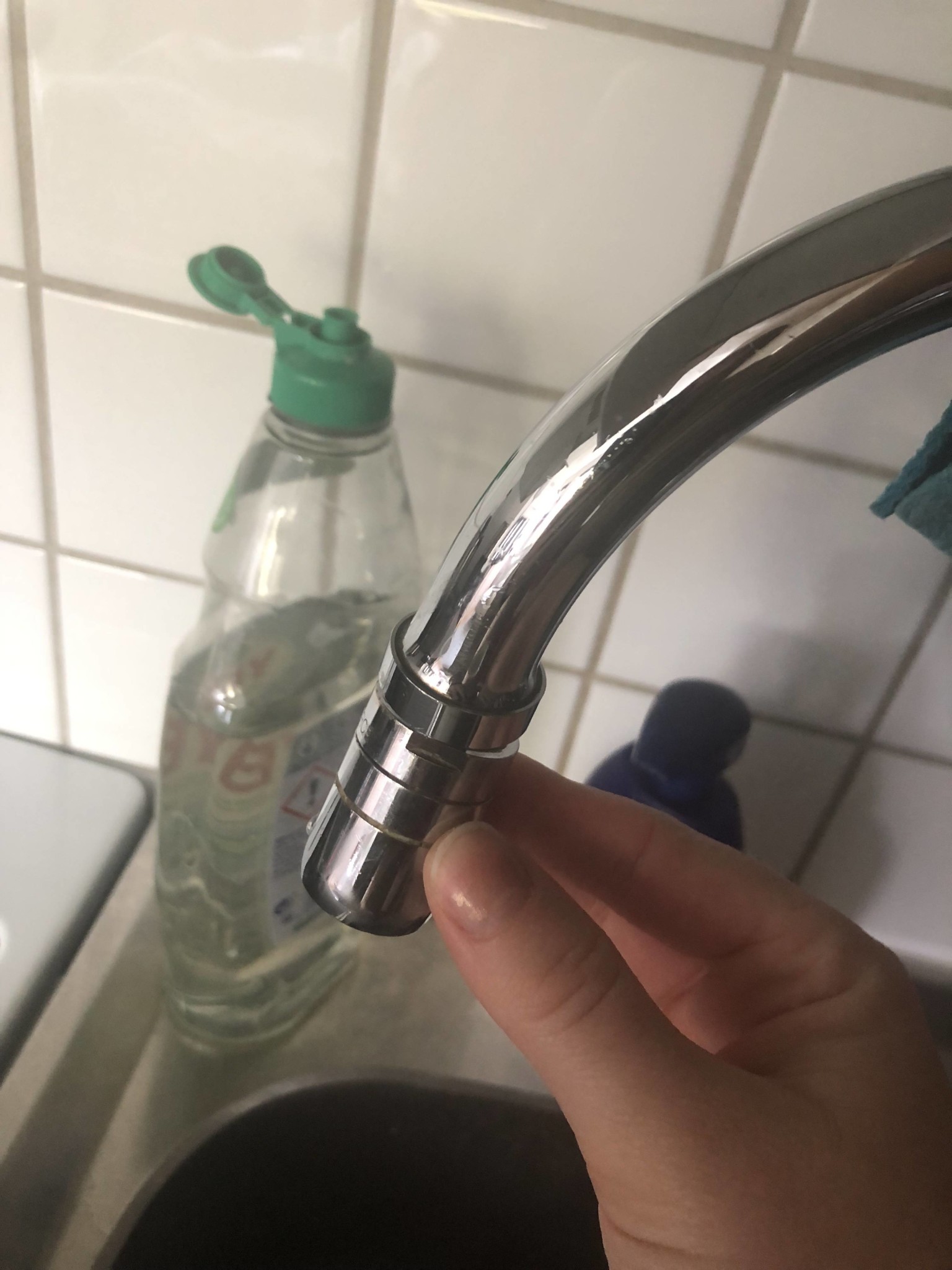

Hej. Kan någon genom att se på bilderna säga om det går att ta bort denna strålsamlaren? Vill kunna sätta snabbkoppling på blandaren men vet inte om de kommer gå

Ja, det är gänga bakom den övre ringen, du behöver en polygrip för att lossa den, lägg plast eller tjockt papper mellan så får den inga skador.

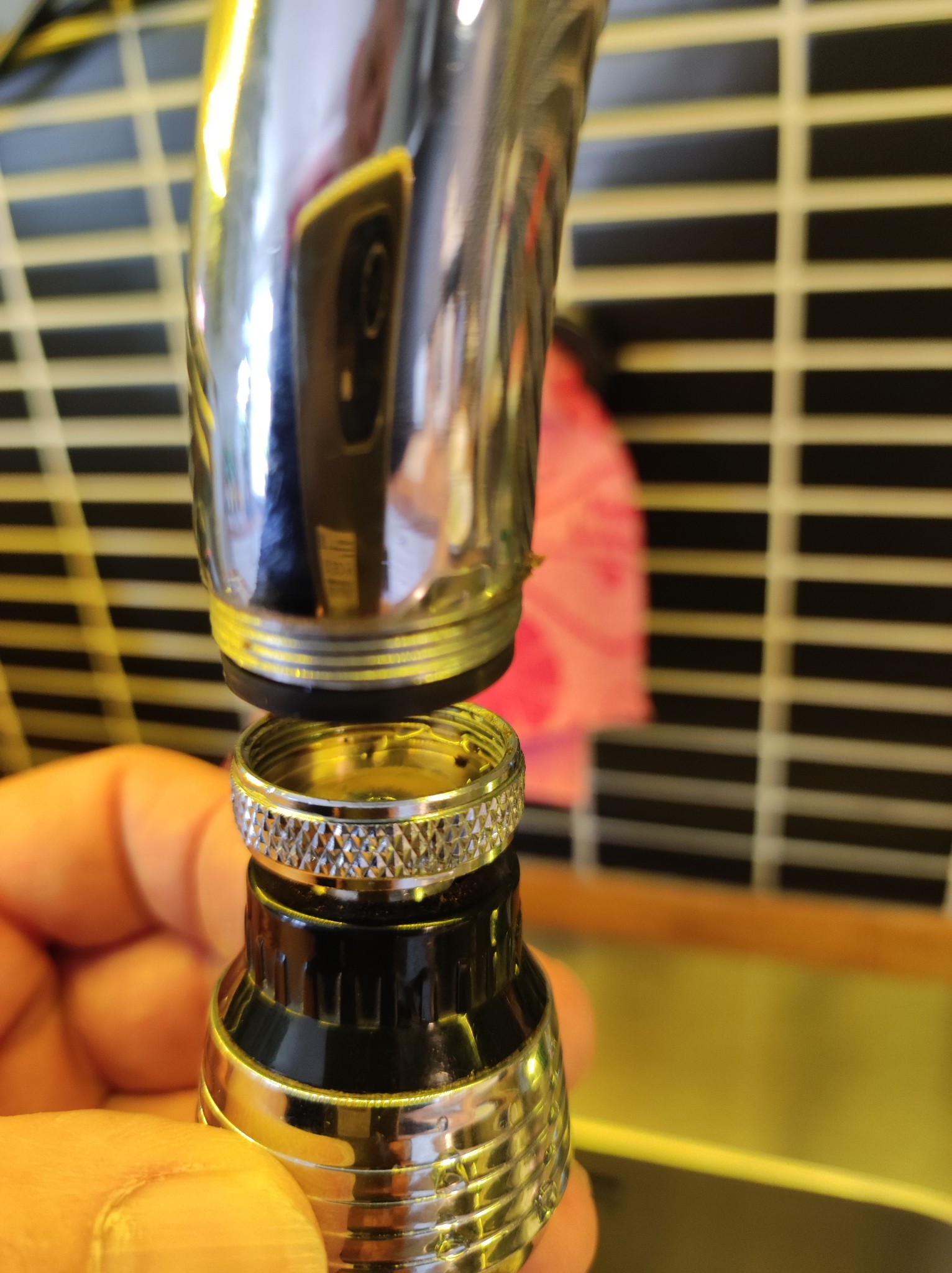

Bygghandeln etc har adapter så du kan sätta dit en snabbkoppling.

Så här :)

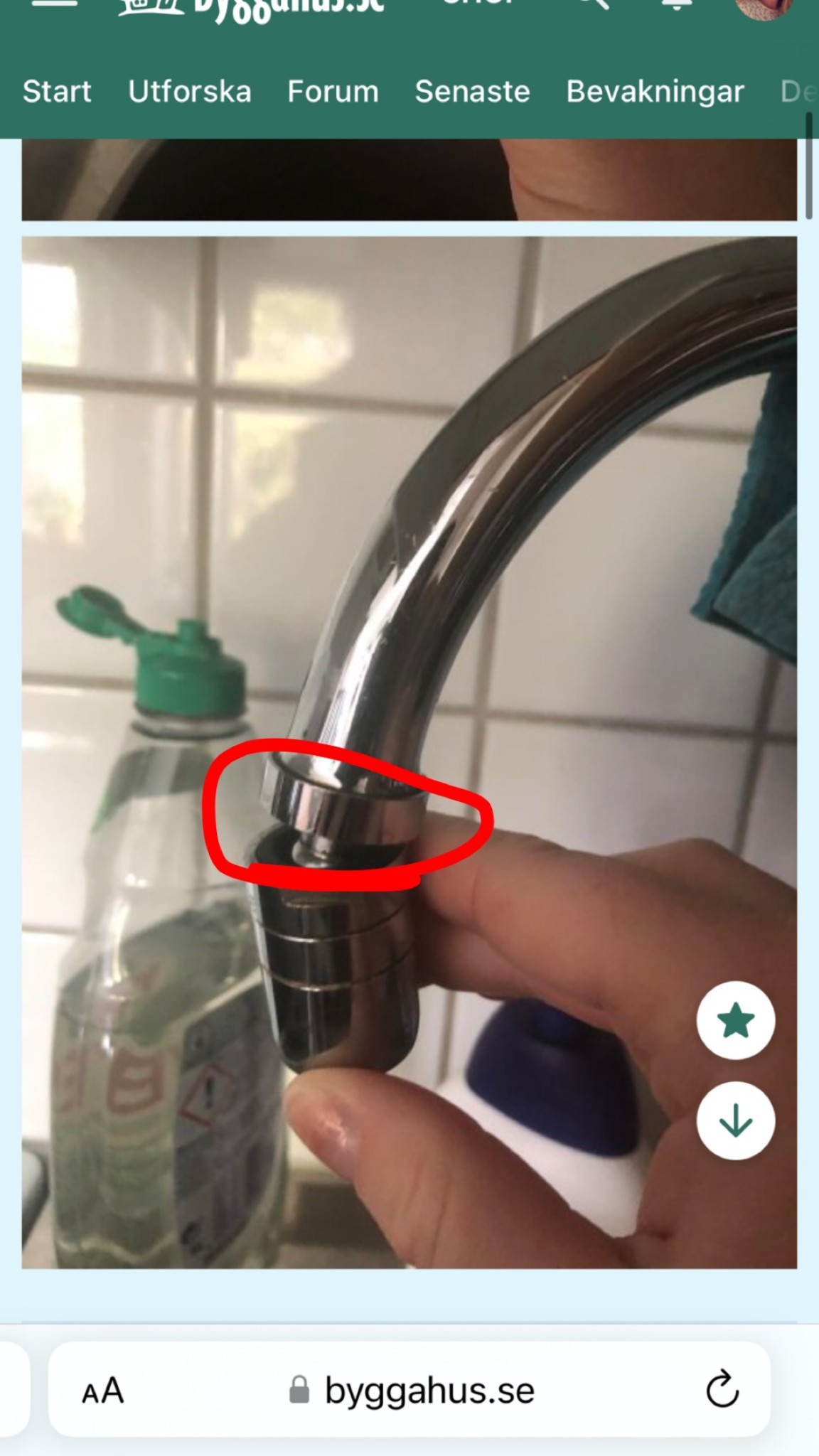

Menar du här? :)
  • En hand håller en kran med en röd ring markerande en detalj. Bakgrund med kakel och diskmedelsflaska.
RoTe
Molly Björklund Molly Björklund skrev:
Menar du här? :)
Där ja

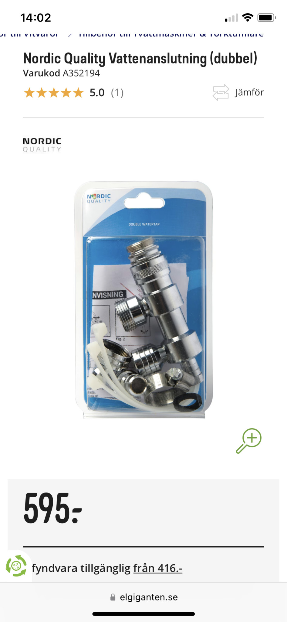

Kan man använda en sån här sen ? :)

RoTe RoTe skrev:
Hjälper inte det här dig? [länk]
[länk]
Nej för den blandaren har maskin avstängning och grundproblemet i min tråd va om strålsamlaren går att ta bort
RoTe
Märkligt, jag måste ha fel på ögonen eller något för jag ser inte det du ser.
Krilleman
Ditt grundproblem som du lyfter så är svaret ja, bara gänga loss precis som @Isakare visar på bilden i #4.
Men din pip är antagligen inte gjord för att ha konstant tryck om du ska ha extra vattenuttag påkopplat. Det är ett större problem!
Vilken blandare har du?
FMM 9000?
