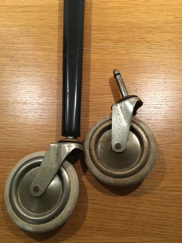

Jag lyckades får bort ett hjul till min tevagn, men de andra tre sitter som berget. Är det någon som har något tips för att få bort hjulen Två löstagbara tevagnshjul på ett trädäck, ett igensatt och ett fritt.
Hammare på överkant av hjulhållaren, i bland sitter dom lite hårt
D
Ok tack. Hur får jag bort den gamla hylsan om jag vill byta hjul?
Bra fråga sitt ner, har inte gjort det själv, ta det gamla med dig och se om ett nytt kan passa i hylsan i många fall passar det, har du ingen hylsa benet så kommer benet att spricka

Jag lyckades får bort ett hjul till min tevagn, men de andra tre sitter som berget. Är det någon som har något tips för att få bort hjulen[bild]
Din tråd ploppade upp när jag själv söker svar. Så får jag fråga hur det gick och hur du gick till väga? Har själv en vagn med dessa hjul. Tyvärr är de torra och spruckna och letar nya. Men inga av de moderna ser ju ut som dessa, att de har det lilla lagret under kanten. Kunde du spara den för de nya hjulen?

Jag köpte nu hjul på Specialbeslag https://www.specialbeslag.se/produkt/tevagnshjul-svart-formassingad-75-mm-4-pack/ När jag med våld fått bort de gamla hjulen var jag tvungen att borra upp ett litet större och djupare hål för den nya hylsan. Funkade bra.

Hej! Prova med att spruta in 5:56 rostlösning i sprinthålet! Vänta 5 min och värm sedan med hårfönen och rucka och vrid fram o tillbaka! Prova några gånger🥲 Den som ger sig förlorar slaget🤪
