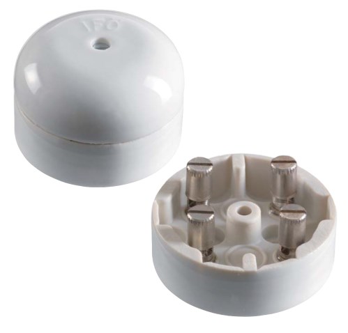

Har fem taklampor enligt bild. Nu tänkte jag ta bort dom och sätta dit tre mindre och snyggare lampor istället, i varannan.
Dock såg det inte ut som jag trodde under, bara ett litet hål och inte seriekopplat (det är det iofs kanske aldrig?).
Så min fråga är då, hur avslutar jag detta snyggt?
Vill nog behålla sladdarna så man kan koppla in en lampa i framtiden om man skulle vilja. Måste man borra upp för att kunna trycka upp sladdarna och få på ett doslock, eller finns det någon annan lösning? Kanske måste köpa två lamphållare till?

Utanpåliggande takuttag.
Knyt en kort dragtråd om sladdarna. Hitta sedan den anslutna ändan av dem och koppla loss dem. Dra in sladdarna i slangen så att bara dragtråden sticker ut. Skruva dit ett doslock.
Förutsätter att det finns plats i andra ändan för att ta emot 3x1 decimeter.
Annars kan du ju ta bort sladdarna. Såna där "bra att ha" saker är oftast helt onödiga och skulle det behövas drar du lätt i sladdarna igen. Jag har en sladdstump som hänger ut från taket i tvättstugan, "bra att ha" sedan flera år...

Allt köpt och hemkommet, lamporna är installerade och funkar finfint! (Tre lampor + två kulo kostade ca 800:-, sålde dom gamla lamporna för en tusing på blocket

Dock har jag en ny fråga
Hur tar jag lättast i sönder porslinet på baksidan för att få igenom trådarna utan att riskera hela dosan och hur får jag det bra utan vassa kanter?
Det är ju tunnare porslin på två ställen just för detta, men hur gör man? Knackar försiktigt? Kakelborr?

Du tar en skruvmejsel och knackar försiktigt utifrån och in, mejseln ska vara nästan lika grov som "urtaget" bara några mm smalare. Att det ev blir lite vassa kanter gör inget för både ledning och armatur ska ju vara fast monterade (stilla).
