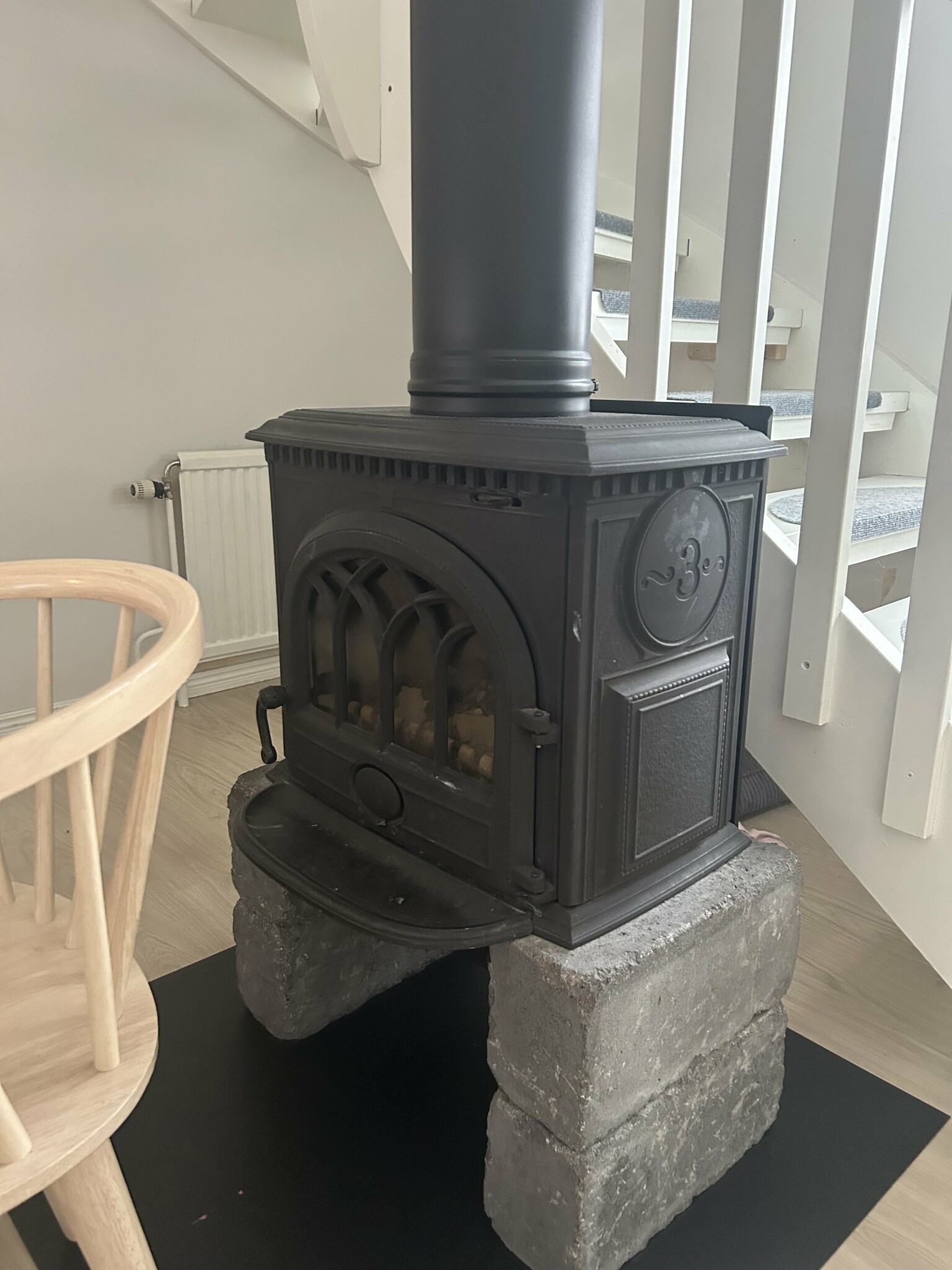

Vi har tänkt ta bort vår kamin i vardagsrummet pga vi ska ha matbordet där och kaminen ryms inte och är konstigt placerad
Plus att den aldrig använd (vill inte elda)
Vem anlitar man för detta och är det någon som kan va berätta vad ett sånt jobb går på?
Går det att behålla skorstenen på taket tex ?
Eller måste man ta bort röret hela vägen? Vi har en övervåning där röret går upp ut mot vinden och ut.
Och till kaminen går den att sälja? Finns det något värde i en ”begagnad” kamin? Med rör
  • Svart gjutjärnskamin på stensockel i ett vardagsrum, med rör mot en vitmålad trappräcke.
Hu ser rökröet ut, längre upp mot taket, isolerat eller inte. ( modulskorsten ) Troligtvis står röret och vilar på kaminen, samt stöttas i sidled längre upp, med något för att inte vingla. Du får leta högre upp hur det ser ut med infästningen. En modul går att vrida isär och brukar vara 1 meterslängder. Då kan det gå att dela en trappa upp och sätta en plugg i botten med stöd ner till golvet, ska även tättas på topp med. Blir det självdrag upp så kan det bli kondens som vill rinna ner. Inget bra.
