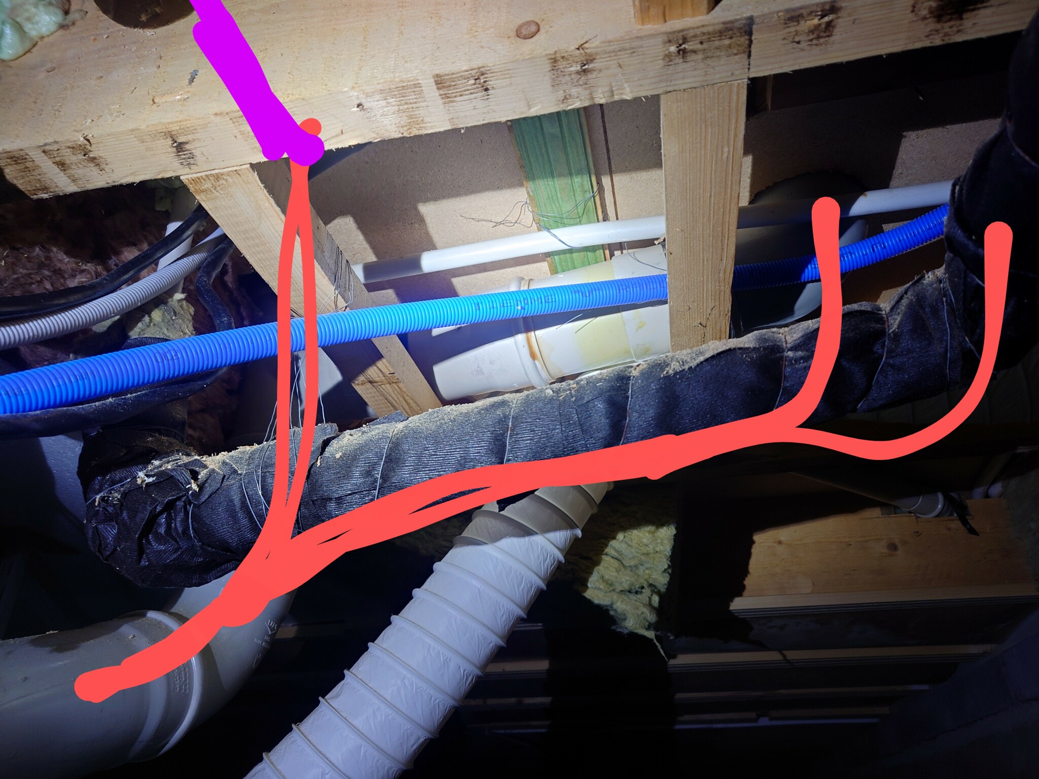

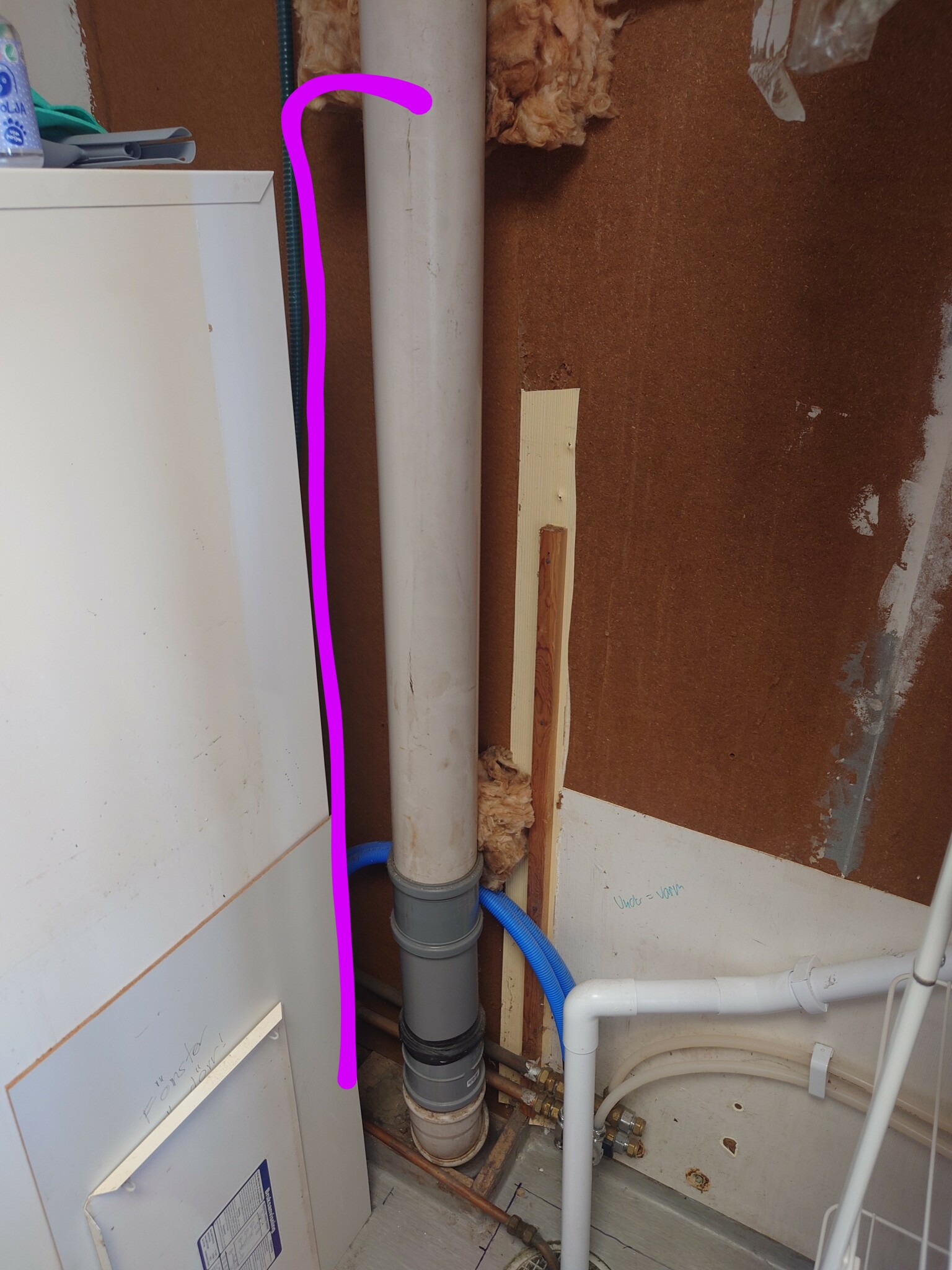

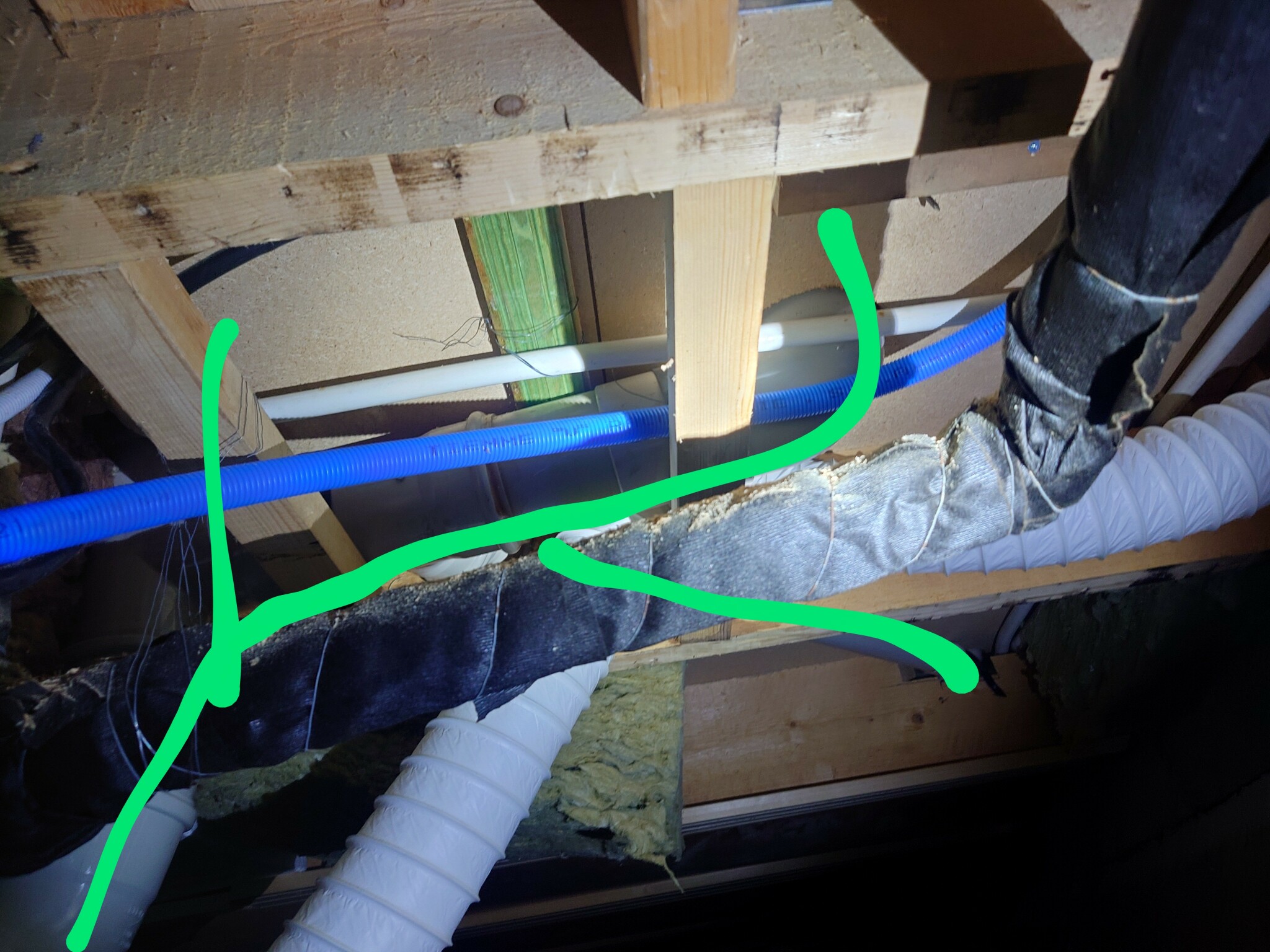

Eftersom taket bestämde sig för att inte hålla tätt längre blev det här aktuellt snabbare än jag tänkt mig...
Såhär är avluftningen kopplad idag, dvs i änden som ska bort;
Avstickaren till höger är ett handfat, den som pekar uppåt i mitten är toaletten och längst till vänster är t-röret som kopplar ihop toaletten med avluftning uppåt och avloppet neråt... Det är draget dikt an undersidan av golvet....
Jag tänker mig göra om dragningen för både toaletten och handfatet så de går rakt ner genom golvet och ansluter mot avloppet längre ner...
Sen sätter jag ett 50/75 mm rör (lila) som går under bjälklaget, kommer upp bredvid den andra avluftningen, och ansluter en bit upp på röret...
Är det här en rimlig lösning?

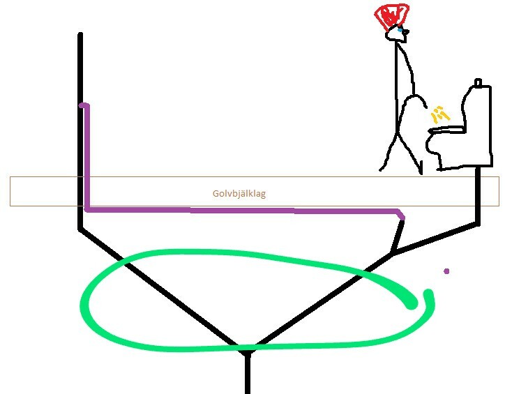

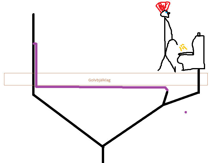

Tror inte hjärnan vaknat än, hur menar du? 😄
Helst skulle man väl knyta ihop avluftningen uppe under taket, men eftersom kåken har platt tak och takstolarna går på tvären mot vars röret skulle behöva gå blir det nästan omöjligt...

Är fallet på övre delen av ditt fint ritade Y i själva verket bara normalt avloppsfall om ca 1% så skulle det locka mig mycket att testa med bara en avluftning kvar då det är främst när det onämnbara faller rakt ner som det kan bli undertryck bakom.

Bättre vet jag inte men det hade gjort det "lättare" för luften att smita förbi, alltså om det såg mer ut som ett T istället för ett Y.
Din idé är nog bättre då, 75mm är minsta rekommenderade (uppvärmt) så det är bra om du kan hålla det.

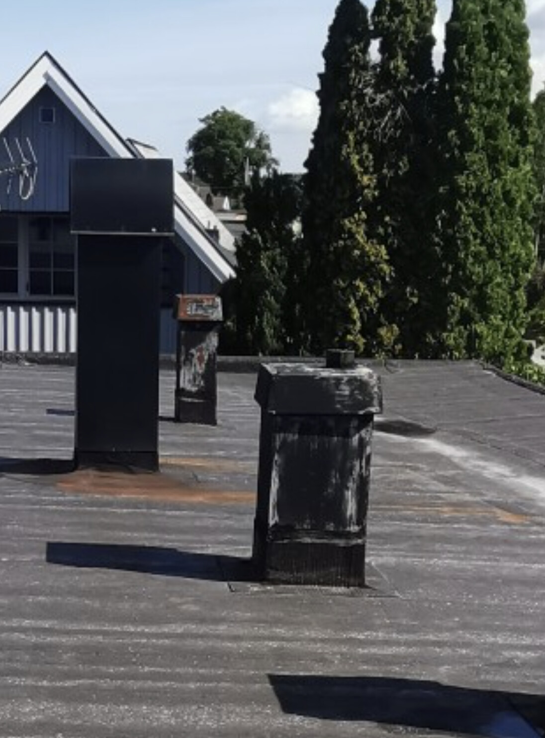

För info så "skorstenar" man normalt inte avloppsavluftningar utan det är bättre att bara ha en gummistos som tätas mot pappen. Jag hänger inte riktigt med allt du vill göra men det kanske kan hjälpa till något, Att täta runt ett avloppsrör med gummistos kostar väldigt lite och tar några minuter för pappläggaren när taket ska göras.

Såhär ser det ut på taket, det som sticker upp ur huven är avluftningen.. jag tror att hela plåtkonstruktionen kommer att vara kvar, jag har inte bestämt vilken offert jag ska ta för taket, och de verkar alla ha olika tankar om vad som är viktigt....
