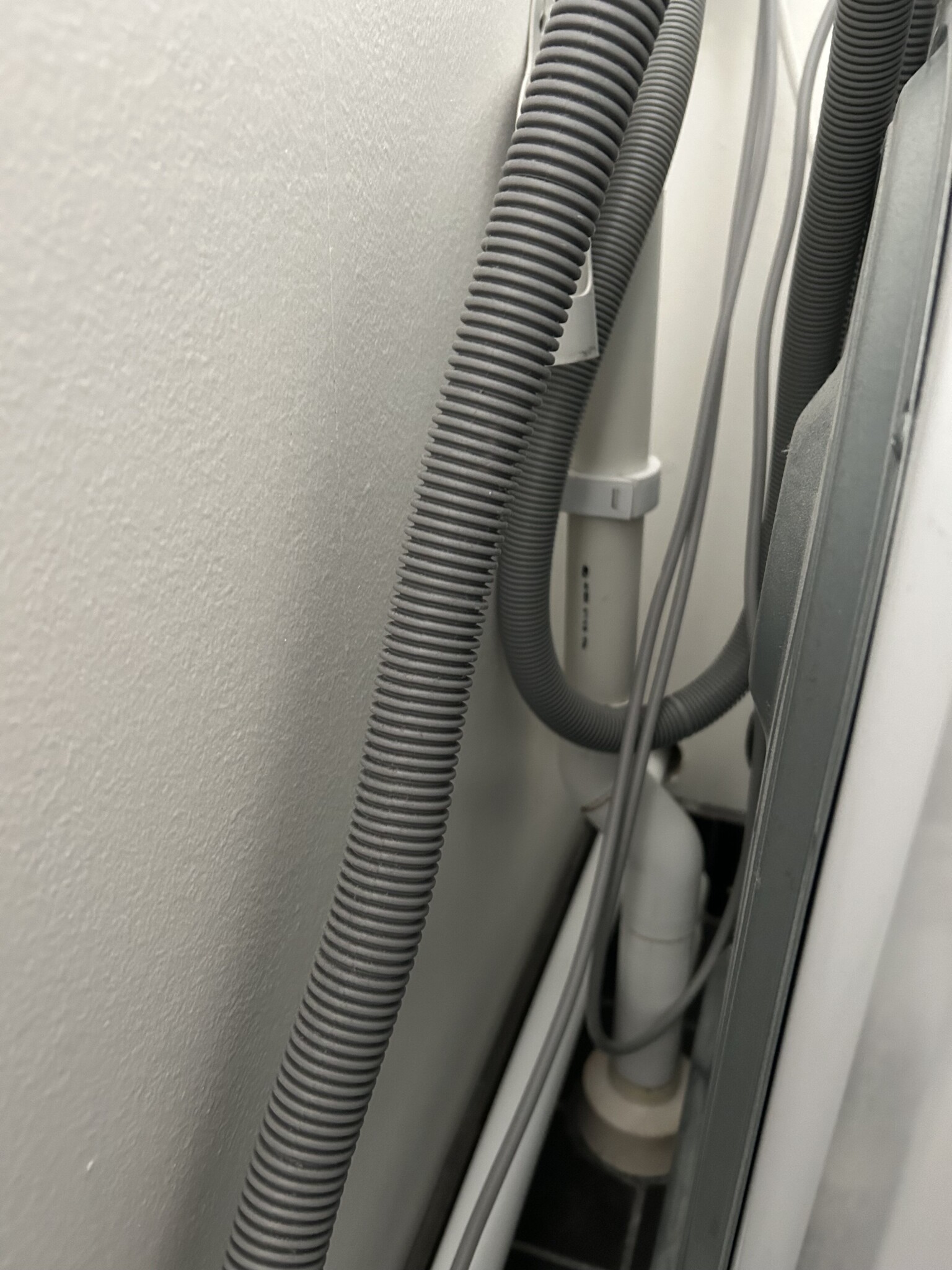

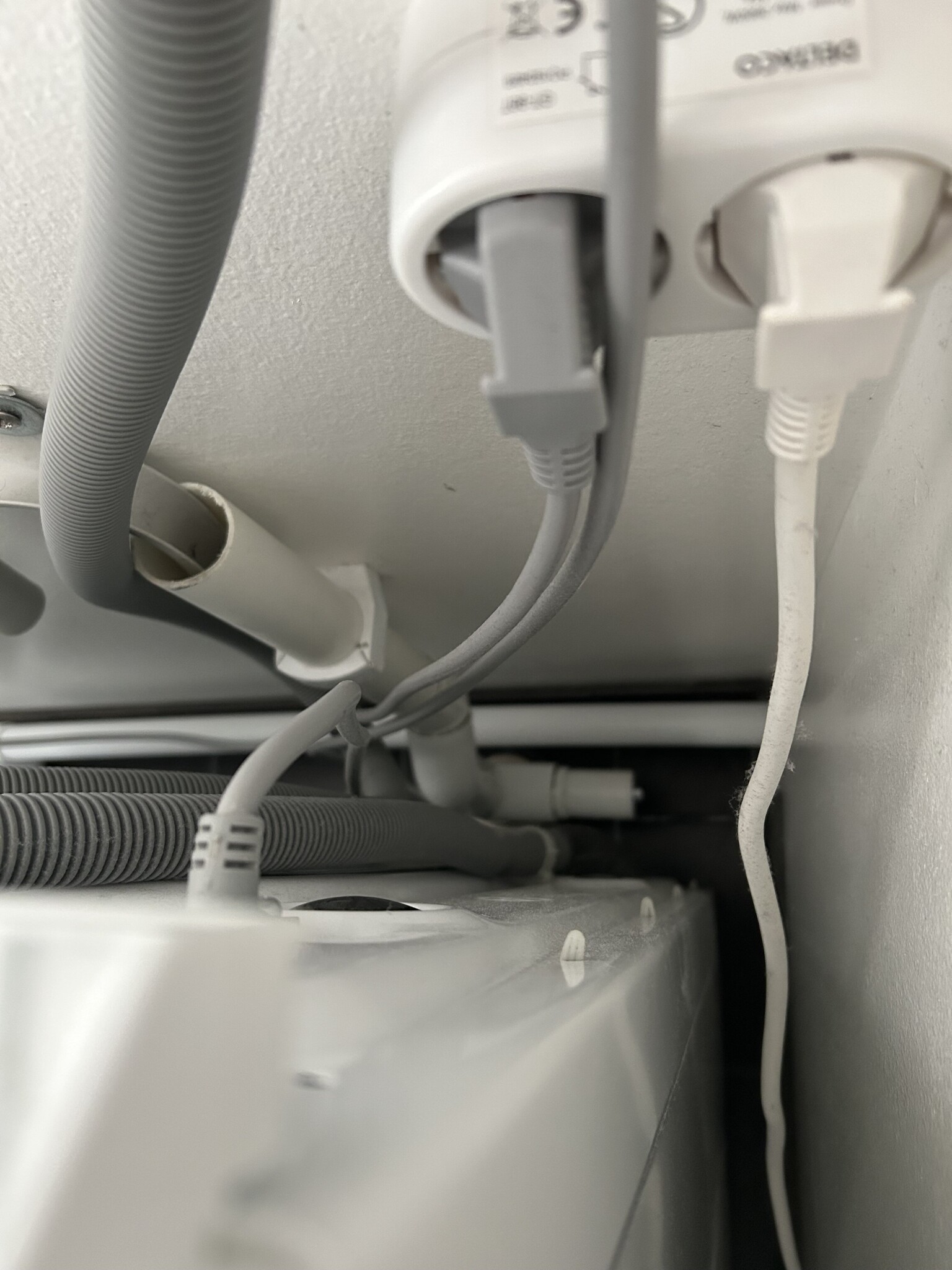

Hej! Som bilderna visar har vi ett avloppsrör som går rätt upp och slutar mitt i bara. Inget tillkopplat. Den bara står och utsöndrar avloppslukt… nu vill jag proppa den! Hade ni bara satt ett ändstopp på det vita röret eller tagit bort det vita röret och satt något där nere vid golvet tex en skyddspropp eller liknande?

Är det en tvättmaskin som står framför?
Var leds det vattnet i så fall?
Kan ju annars montera på ett tvättmaskinsavlopp med inbyggt vattenlås.
Annars hade jag bara pluggat röret och låta det sitta om det inte är ivägen.

Stämmer! Vi har även golvbrunn här så tvättmaskinens avloppsvatten leds direkt ner där!
OK. Om det funkar bra med golvbrunnen och ser OK ut så hade jag bara pluggat röret som sitter där.
Kan ju komma någon dag man vill använda det igen.
