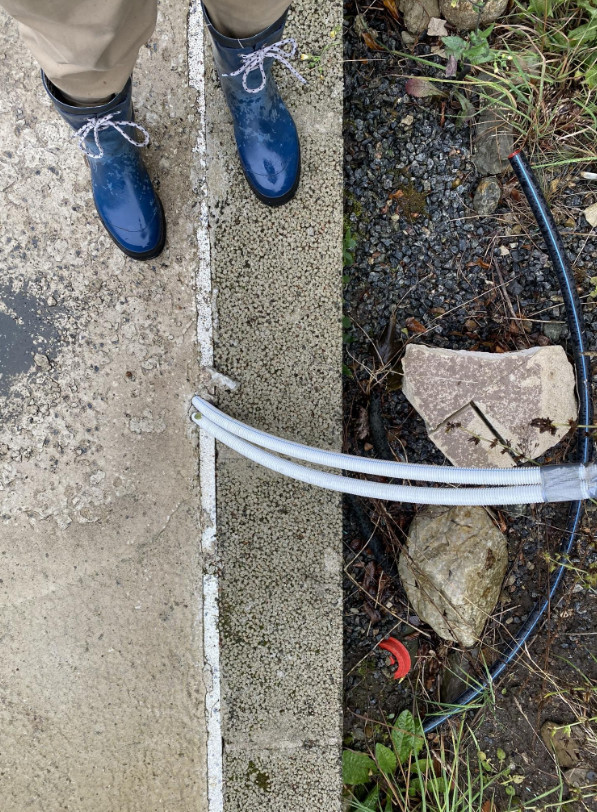

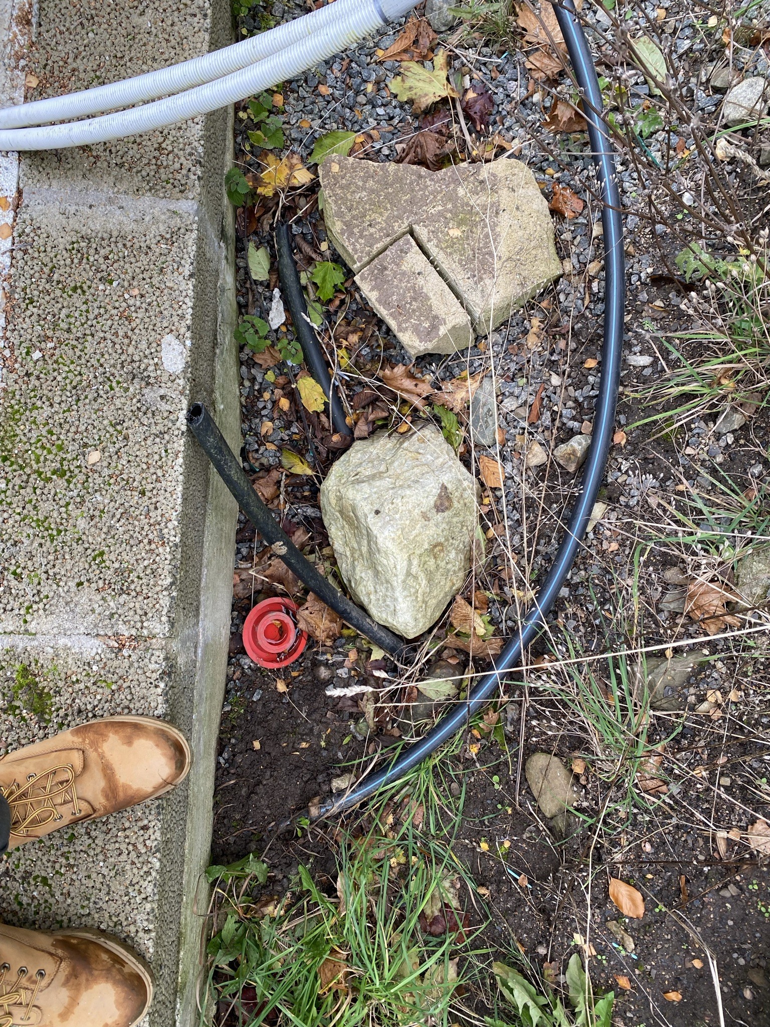

Hej Jag har precis köpt ett pågående renoveringsobjekt. Det finns förberett för vatten inne i huset och fastigheten ska vara anslutet till kommunens nät. Vattnet är tillsvidare avstängt pga grund av att det saknats koppling
Jag har ett svart rör med blått streck som går in i plattan och går upp i ett tänkt teknikrum. Röret är dock inte påkopplat på någonting utanför huset . Dessutom har jag två svarta rör som kommer upp ur marken. Är något av de här vattenrör? Jag har varit i kontakt med kommunen men de kan inte säga vad det är.

Ja det är ju sådant rör man använder till vatten.
Men vad tidigare tänkt använda det till är ju osäkert.
Tänkte det ligger väldigt grunt på utsidan så om det är för vatten så kommer det troligt frysa om du kopplar på vatten.
Man vill ju gärna ha ned slangen på frostfritt

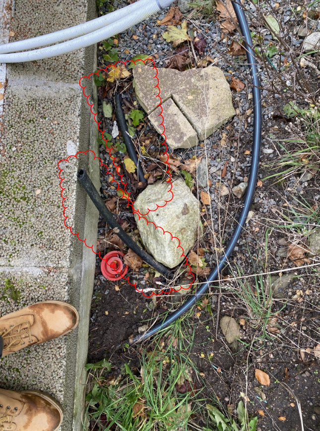

Jag förstår. Du menar de svarta rören utan blått streck? Varför finns det i så fall två stycken sådana rör?H Hallerudsbo skrev:
Jag kan ju se om man kan gräva upp de svarta rören för att se hur djupt de ligger längre bort.

Det svarta röret med blå rand brukar användas till vatten.
Men om detta är på utsida hus så ligger det grunt.
Finns folk som kan dra pem slang för att dra in fiber i hus genom.
Så vad tidigare ägare har tänkt vet man aldrig.
Hur du vill göra vet endast du själv.
Kommunen är ansvarig för vatten till tomtgräns sen är det ägaren av tomten som drar vidare in i huset.
De kan inte ge besked vad för rör eller liknande om det ens är draget något på din tomt.
Tidigare ägare vet inte eller kan ge besked hur det var tänkt?

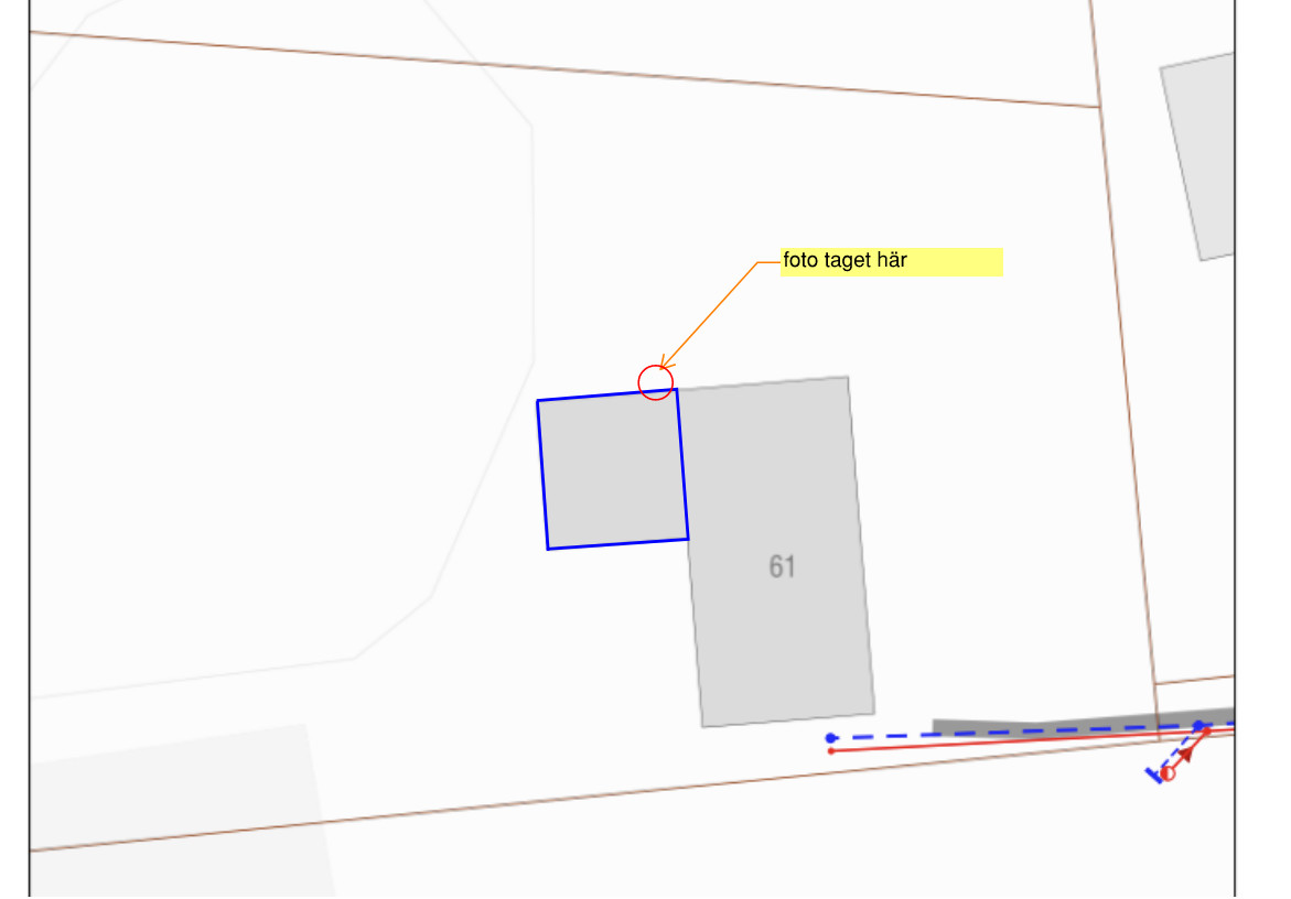

Bifogar kartan jag fått av kommunen. De visste inte vad som var draget på tomten. De sa själv att att kartan inte måste stämma överens med verkligheten.
Jag vet inte vad den gamla ägaren har tänkt. Han finns tyvärr inte med oss längre.
Det ska vara draget rör på tomten som bara ska kopplas in i den blå/svarta vattenslangen. Jag undrar ifall det är någon av de helsvarta slangarna. Det är ju bra att veta innan man jag ber kommunen sätta på vattnet. Jag kan ju annars sätta en kran på båda slangarna kanske.

Enklast är kanske om man kan öppna kranen i gatan.
Serviskranen.
Då ser du vart det kommer vatten.
Behöver ju inte ha full fart utan öppna lite.
Sen får du koppla dig på där vatten kommer.
Men du bör ned på frostfritt
Serviskranen.

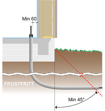

Det blåmarkerade röret är ju ett PEM-rör som brukar användas för inkommande vatten, men är du säker på att det är rätt rör? Husets ledning för inkommande vatten bör, som sagt, ligga på frostfritt djup och helst i skyddsrör för att lättare kunna bytas ut.

Men jag funderar på din tomtkarta, är det så att kommunens anslutning ligger nere till höger? I så fall är det väldigt märkligt att man dragit ut anslutningen på andra sidan huset. Är det ett nybygge eller tillbyggnad?

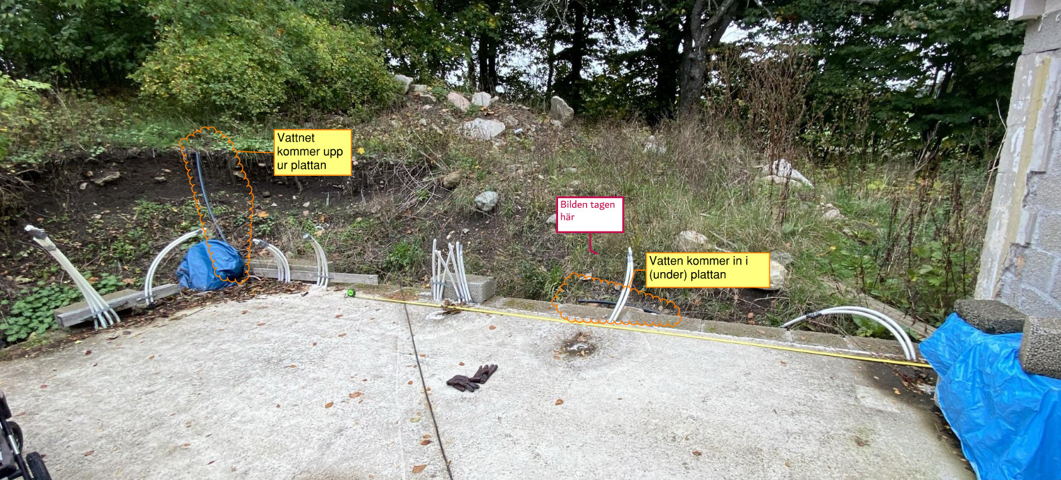

Hej, Röret med blått streck slutar strax utanför första bilden. Se bild nedan. Därför tänkte jag att man kunde koppla på det på något av de svarta rören ifall de var de inkommande.D Dublin skrev:Hur långt är röret med blått sträck? Om det räcker till tomtgräns så är det säkert så att det är tänkt att användas bara att det inte hunnit grävas ner.
Det är en tillbyggnad (delen som är blåmarkerad på kartan ovan) samt en omfattande ombyggnad av övrig del. Vatten har funnits men är sedan renoveringen började bortkopplat.

Jag är hyfsat säker på att det är det röret som sedan kommer upp ur plattan. Det finns ju inget annat är. Men ska dubbelkolla. Är inte där nu, men återkommer.Johhhan skrev:
Med avssende på frostfritt djup så får jag gräva fram röret och se exakt hur den går i plattan och se ifall det finns möjlighet att gräva ner den djupare. Det är i skåne, så det påverkar ju FF djup något. Tack!
