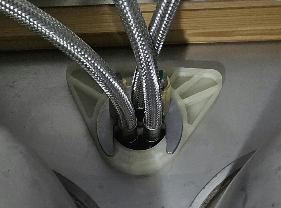

Jag bytte till en FMM blandare för några år sedan, med betydligt högre "hals" än min gamla, och det blev lite svajigt.
Fick bort svajigheten genom att komplettera med en trälist i bakkant, som är sågad i 45-graders vinkel.
På så sätt kunde jag vrida plastbrickan lite, så att den spänner mot listen (den högra sidan på plastbrickan i bilden).
Det gjorde hela skillnaden för mig, så det kan vara en enkel lösning om din konstruktion ser likadan ut.

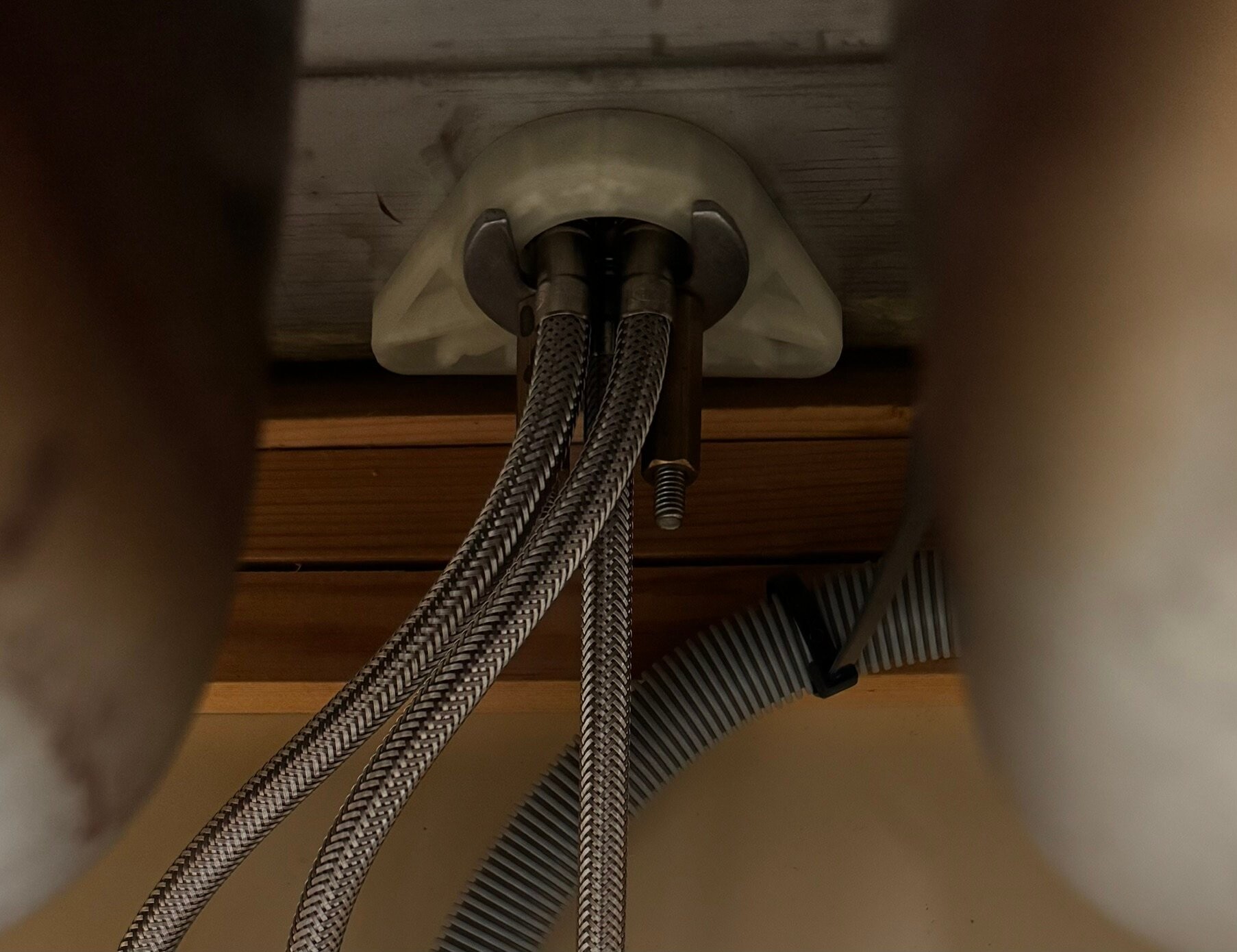

Här är en bild också på hur det ser ut.
  • Flexibla metallslangar som är installerade vid en röranslutning, på en yta av trä och metall.

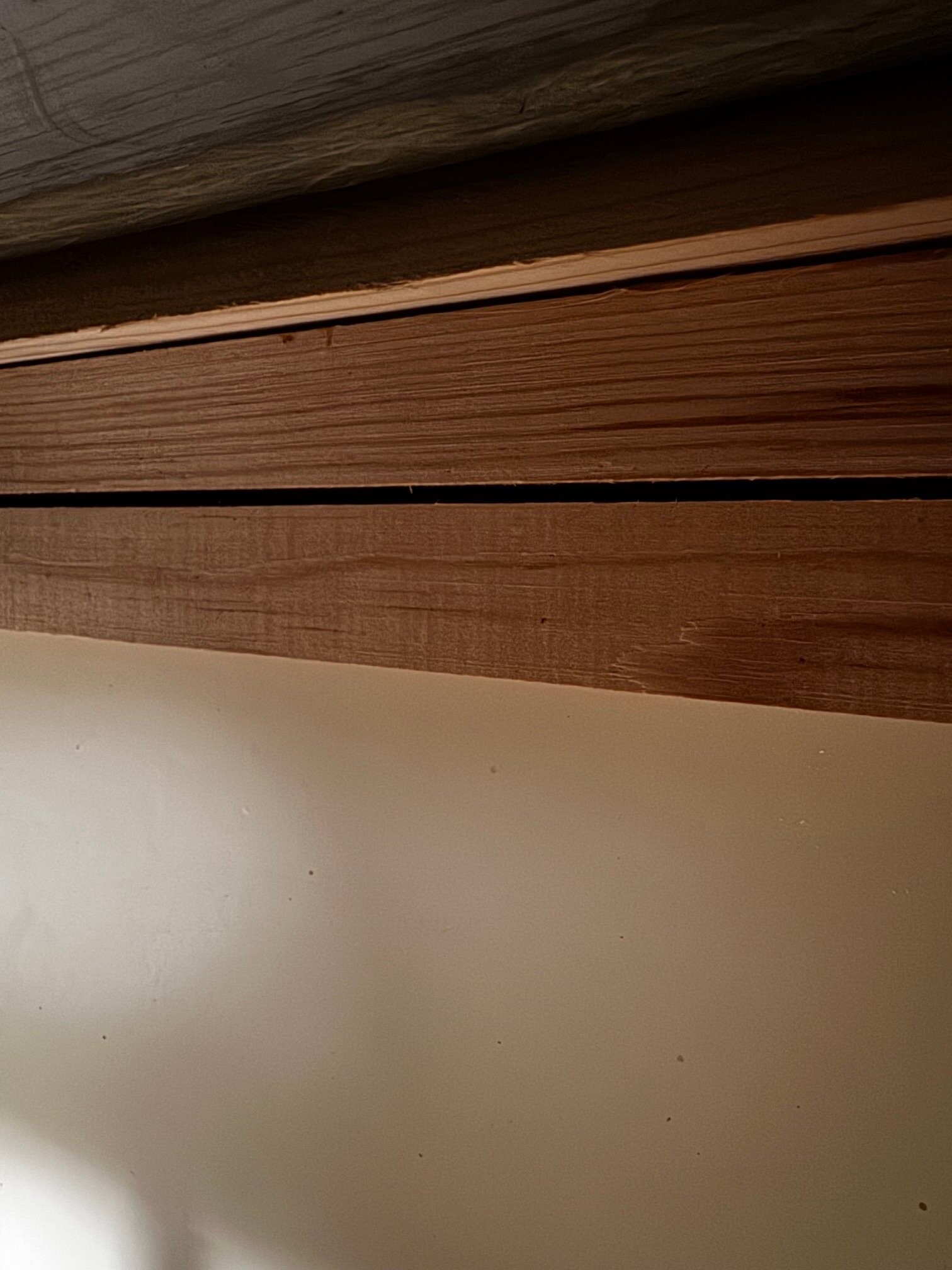

Du säger "som är sågad i 45-graders vinkel." ... kan du förklara lite mer hur du menar?
Svårt att få en riktigt bra bild i det trånga utrymmet.
Men listen är monterad så att den sticker ut mer i nederkant, så lite tvärtom mot för var en hörnlist normalt ska användas till.
På så sätt får jag en liten "uppförsbacke" in mot väggen, som jag har spänt in plastbrickan mot.
