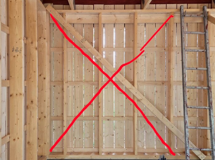

Håller på med en byggnad där jag delvis kommer ha plywood på insidan men en sektion kommer jag ha liggande 45 mm reglar upp på halva väggen, dvs från 0-130 cm ovanför är tänkt att inte ha någonting för bra ventilation. 45 mm reglar kommer skruvas in i regelkonstruktionen som består av 145 mm breda reglar på cc 600 mm. På utsidan är 28 70 horisontell läkt (skruvad med 2 skruv i varje stående regel. Sen 170 cm stående panel (spikade med 2 spik/skruv i varje läkt). Kommer väggen bli tillräckligt styv med de liggande reglarna ( på högkant) eller behövs även snedsträvor? Problemet är också att jag redan satt ytterpanelen....
Jag har också möjlighet att sätta plyfa/osb bakom de liggande reglarna för extra styvhet men de går ju också då bara upp på halva väggen. Mitt på väggen kommer jag kortla mellan de stående reglarna så det blir som en hylla i varje fack

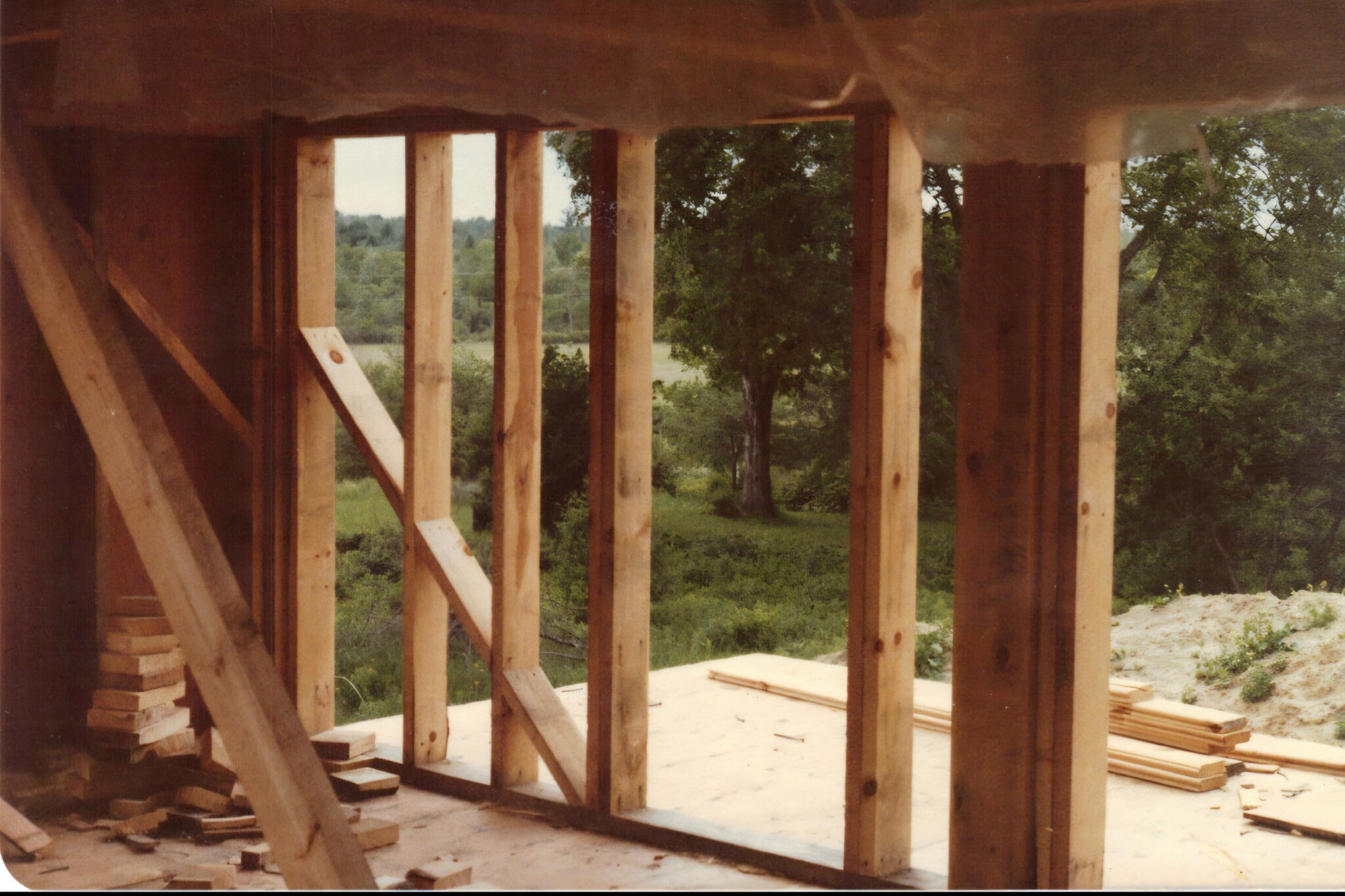

Just kottlingarna upplevde jag itne var jättestabiliserande: Vilket inte är så konstigt; Det är bara 45 mm och konstruktionsmässigt är det ju "trianglar" som ger styrka: Men upplever du ditt bygge som rangligt så fäll ett par strävor i facken mot hörnen - det kan göra stor skillnad. Även om du bara tar upp dom till 130cm höjd

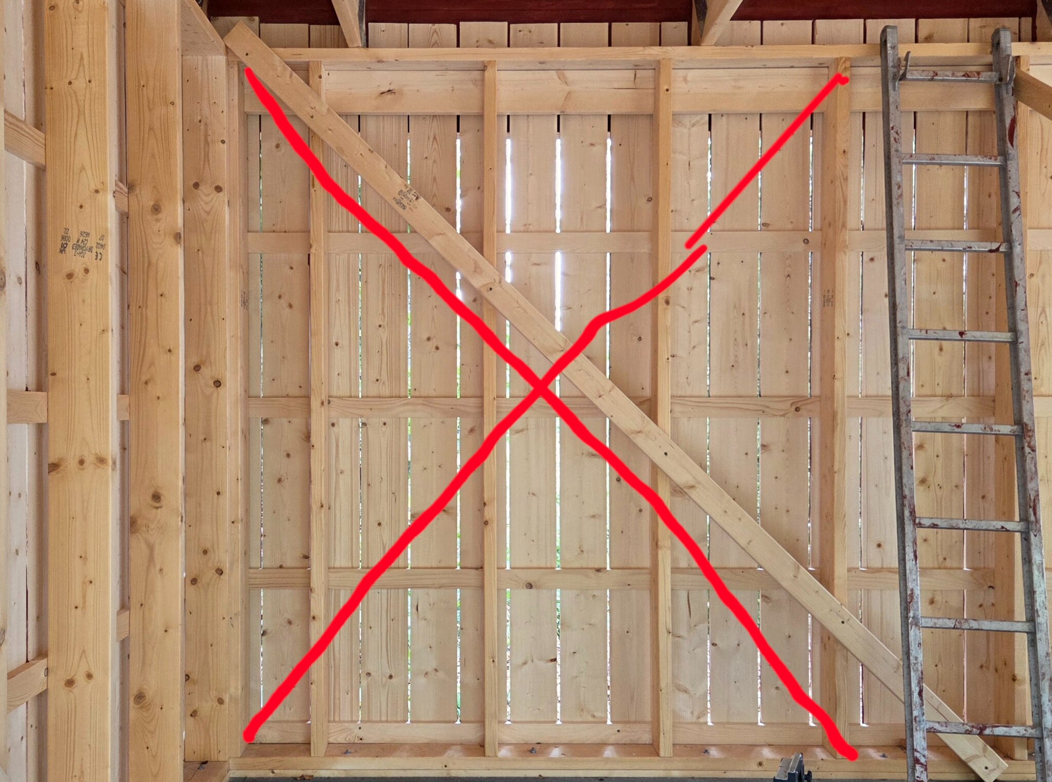

Jag kan fortfarande fälla in bitar på detta vis mellan reglarna, har det tillräckligt förstyvande effekt? Tänk på att det även kommer en horisontell kortling på.
Det är alltså inte en lång regel som hugger av de stående utan flera bitar som fällts in. Jag vet inte om jag vågar fälla in något i reglarnas sida då de bara är 145 mm breda och urholkade 45 mm i toppen på grund av infällt hammarband.

Det där styvar upp det rejält skulle jag säga.Z Zwännzån skrev:Tack för input!
Nu vet jag inte hur stora laster du har, men även en 95mm regelvägg tar rätt stora laster så att fälla in en regel på säg 1/3, dvs ca 50 mm, tror jag inte skulle vara ngn katastrof. Men som sagt; det där funkar också bra

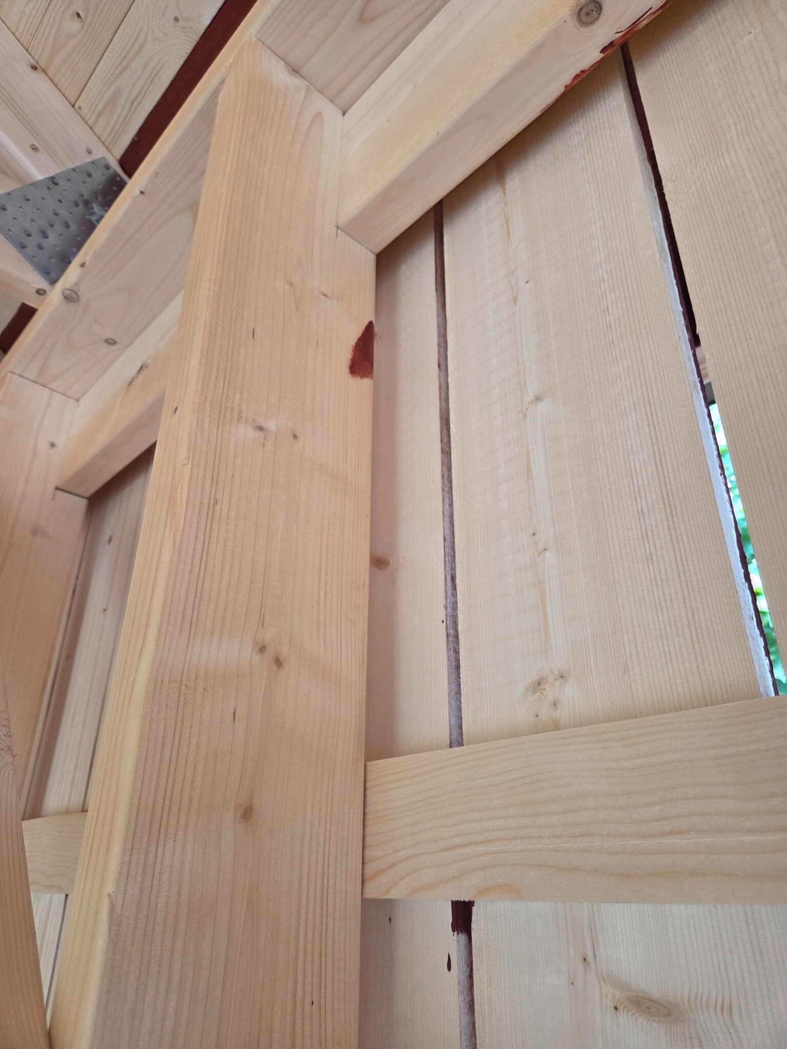

Ahh tack för info, de är urtagna på utsidan på grund av en bärlina så bara 95 mm kvar nu. Se bild.1 så här ser väggen ut just nu. Ångrar mig som fan att jag inte slog snedsträvor med spikläkten på utsidan innan jag satte panelen eller drog et hålband kryss där istället men nu är det försent.klaskarlsson skrev:

Låt oss säga att jag sätter hålband bara denna biten här. Väggen är 11 m lång i hela sin längd hur mycket gör det för denna hörnan? Halva väggens längd 6 kommer skruvas skivor fullhöjd upp. Bara de sista metrarna som kommer sakna fullhögt skivstöd.T tracker skrev:
Tack för svaret. Kom på att jag även kan skruva en 22 eller 24,5 cm bred regel på insidan mot hammarbandet utan att det förstör ventileringen sätter man den med 3 4 skruv i varje regel så får det ju en viss skivverksn i de övre delarna av väggen. Det ska väll fan till att röra sig då om man även diagonalkortlar mellan reglarna mot hörnan.T tracker skrev:
Jajjemen men jag slipper riva bort något samt att det troligtvis är snyggare då banden kommer synas 😀F fribygg skrev:

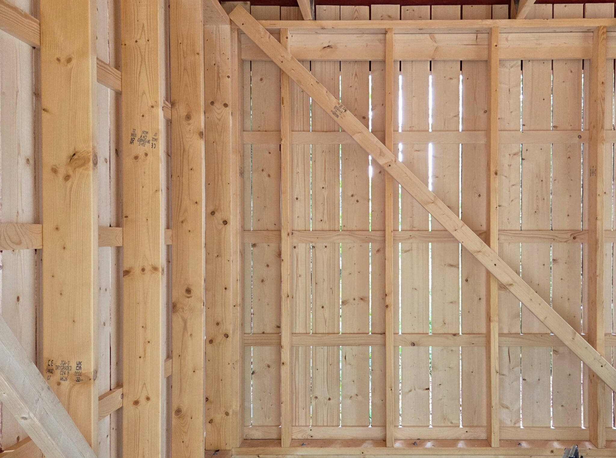

Efter att ha grubblat en del så kommer jag fälla in diagonala snedsträvor liknande bild. Längs med dem kommer jag lägga in ett 5 cm minst 5 mm tjockt plattjärn som skruvas längs med snedsträvorna. Borde ge bra stabilitet och förhibdra att takhörnet flyttas utåt samt fördela ner en del tryck vid last utifrån. Plattjärnet behöver knappast spännas utan är styvt i sig och tar draglasten.
Denna konstruktion innebär att jag iaf slipper riva ner fasaden, slipper ta ur så mycket mer virke ur de stående reglarna och bygger inget in i rummet om plattjärnet försänks på reglarna. Platt järnet hindrar också att nån börjar äta på snedsträvan vilkwt kan vara en risk i detta rum...

Jag skulle säga som tracker: Om 6 av 12 m är skivad så ger den delen ett väldigt bra stöd åt restenZ Zwännzån skrev:

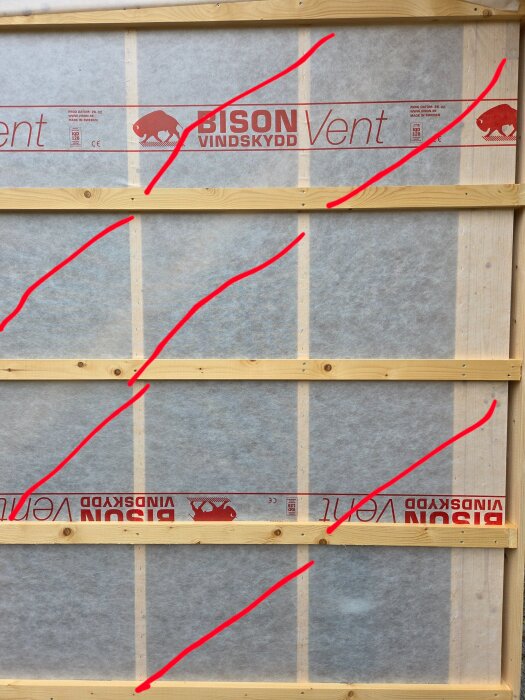

Jag kör vidare med frågor i denna tråden. Jag har en sektion som står mellan två öppningar som ska ha plyfa på insidan. För att sova gott så tänkte jag att jag även kunde sätta spiklist lite kryss mellan reglarna. Kapar jag spikreglarna och sätt en tvärsgående bräda måste ju ändarna på spikreglarna fästas i något. Möjligtvis kan man kortla på insidan om vindväven men då blir det onödigt mycket skruv genom vindväven överallt. Tanken är att eventuellt slagregn ska kunna rinna ner för väggen mellan spikregel o duk och sitter då spikregeln klämd från insidan funkar inte det.
Om jag istället gör en massa små trekanter genom att passa in väl tillsåga bitar spikregel diagonalt mellan reglarna måste väl det ge en del extra stagdga till väggen och motverka drag och tryck i sidled? Eventuellt kan man göra lite kors o tvärs. Ursäkta om jag övertänker allt men det är så jag funkar...

Har du ett problem med stadgan då ?Z Zwännzån skrev:Jag kör vidare med frågor i denna tråden. Jag har en sektion som står mellan två öppningar som ska ha plyfa på insidan. För att sova gott så tänkte jag att jag även kunde sätta spiklist lite kryss mellan reglarna. Kapar jag spikreglarna och sätt en tvärsgående bräda måste ju ändarna på spikreglarna fästas i något. Möjligtvis kan man kortla på insidan om vindväven men då blir det onödigt mycket skruv genom vindväven överallt. Tanken är att eventuellt slagregn ska kunna rinna ner för väggen mellan spikregel o duk och sitter då spikregeln klämd från insidan funkar inte det.
Normalt så stabiliserar skivor tillräckligt.
