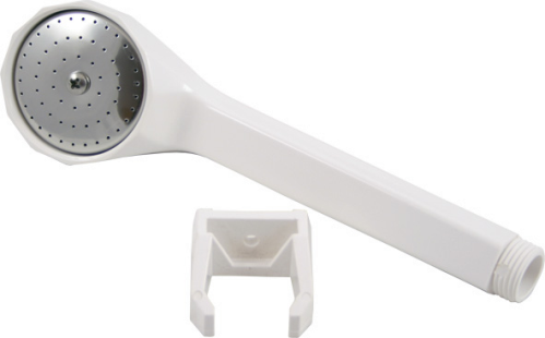

Jag har länge stört mig på att jag har väldigt dåligt tryck i duschen och om jag minns rätt så var det när de drog om vattenledningarna som de ströp flödet (pga miljötrams). Jag undrar nu, var kan denna strypning tänkas sitta? Har mkt bra flöde på kranen i badrummet som kommer från samma rör, så jag antar att det kanske sitter vid blandaren?

Det kan sitta en strypbricka i plast i någon av anslutningarna till duschslangen.
U
Tror inte det, bytte duschmunstycke och hade slangen borta, såg bara vanliga packningar...
U
Dessutom är trycket så där redan från blandaren...

Duschmunstycket.
Slangen - många slangar har inbyggd strypning.
