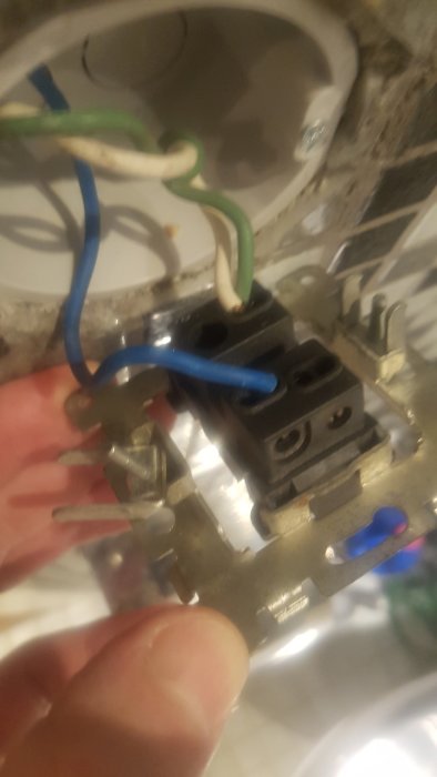

Ska se om jag lyckas att ladda upp några bilder ... Hand håller en demonterad elektrisk uttagsfront med synliga kablar och anslutningar.

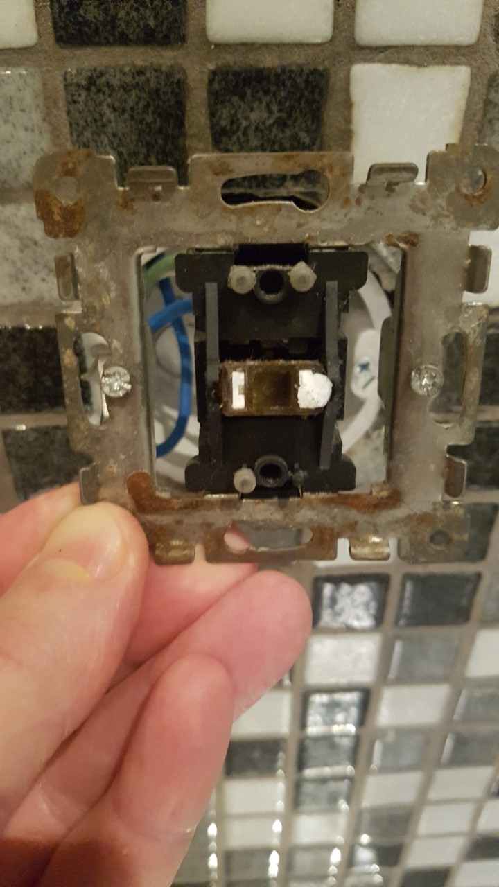

Hand håller en gammal och rostig ljusströmbrytare framför kakelvägg.

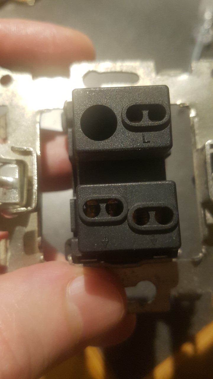

Hand håller en eluttag dubbelanslutning utan frontplatta.

Tack ska du ha, nu tror jag att det kommer att fungera bättre med bilder. Vi hyr ett hus/övre våningen och det var ett tag sedan de har renoverat här. Huset är byggd omkring 1921 och ledningarna är väldigt svaga och vi behöver byta proppar ganska ofta. Jag försöker fixa det mesta men nu står det stilla ... trodde att det var bara köpa en strömbrytare och byta, men det finns " olika sorters och här har jag en vit en grön och en blå kabel .... den vita sitter ihop med gröna och då måtte det vara jordningen. I badrummet finns 12 stycken små LED lampor med 2 tagg och det finns en PAX fläkt som jag lyckades montera upp alldeles själv efter 2 månaders jakt för en elektriker. Jag är rädd att fläkten går sönder om jag kopplar något fel, den var inte billigt.

Har strömbrytaren rostat? Kommer vatten på den?

Nej någon jordning har du inte i en brytare. Du har lite lustiga färger. Men köp en ”vanlig” brytare. Det innebär en s.k trappomkopplare.
Du har matande fas på en av kopplingarna. Det börgå till den som är märkt ”L”. (”Live” på engelska). Sedan har du ström ut till lampan på en av de andra. Trappomkopplaren kopplar igenom till den ena eller den andra utgången, beroende på knappens läge. När du bara behöver en enkel brytning som här, så använder man bara den ena utgående kopplingen. I ditt fall har du två trådar på en av kopplingarna. Svårt att veta om det är en vidarekopplingar av fas till något annat, eller om det är två tändtrådar till olika lampor. Men det spelar ingen roll, så länge du kopplar lika på dne nya brytaren.

Vi hyr övervåningen och allt var så här när vi har flyttat in, hyresvärdens son har gjort själv det mesta. Med tiden saker går sönder och jag var noga med att ta kort på allt hur det var.

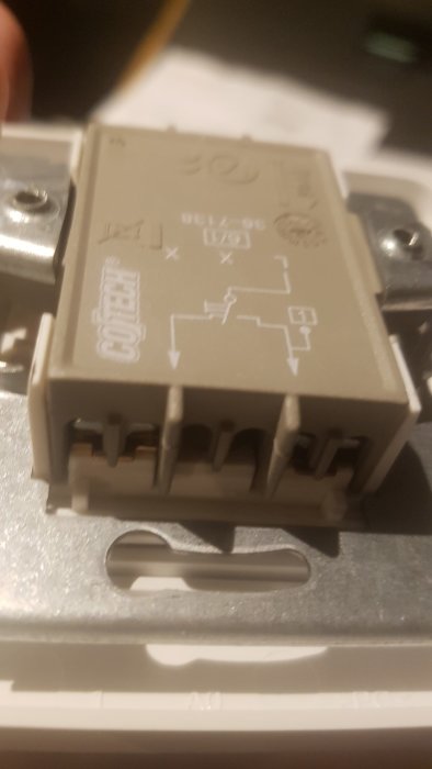

Jag köpte en-polig brytare på Class Ohlsson men saker och thing förändras under åren... baksidan är inte alls lik den gamla, skickar några bilder på den nya en poliga brytaren från Class Ohlsson. Närbild på en ny enpolig brytare från Clas Ohlson med tekniska specifikationer.
Närbild på en nyinköpt enpolig brytare från Clas Ohlson, omonterad.

Du har två trådar in på L på den bef. brytaren. Sätt dem på L på den nya. Den blåa på en av pilarna. Egentligen spelar det ingen roll hur du vänder det, så länge du inte kopplar in på båda pilarna.
Den blåa är ett väldigt udda färgval. Men funktionsmässigt spelar det ingen roll.

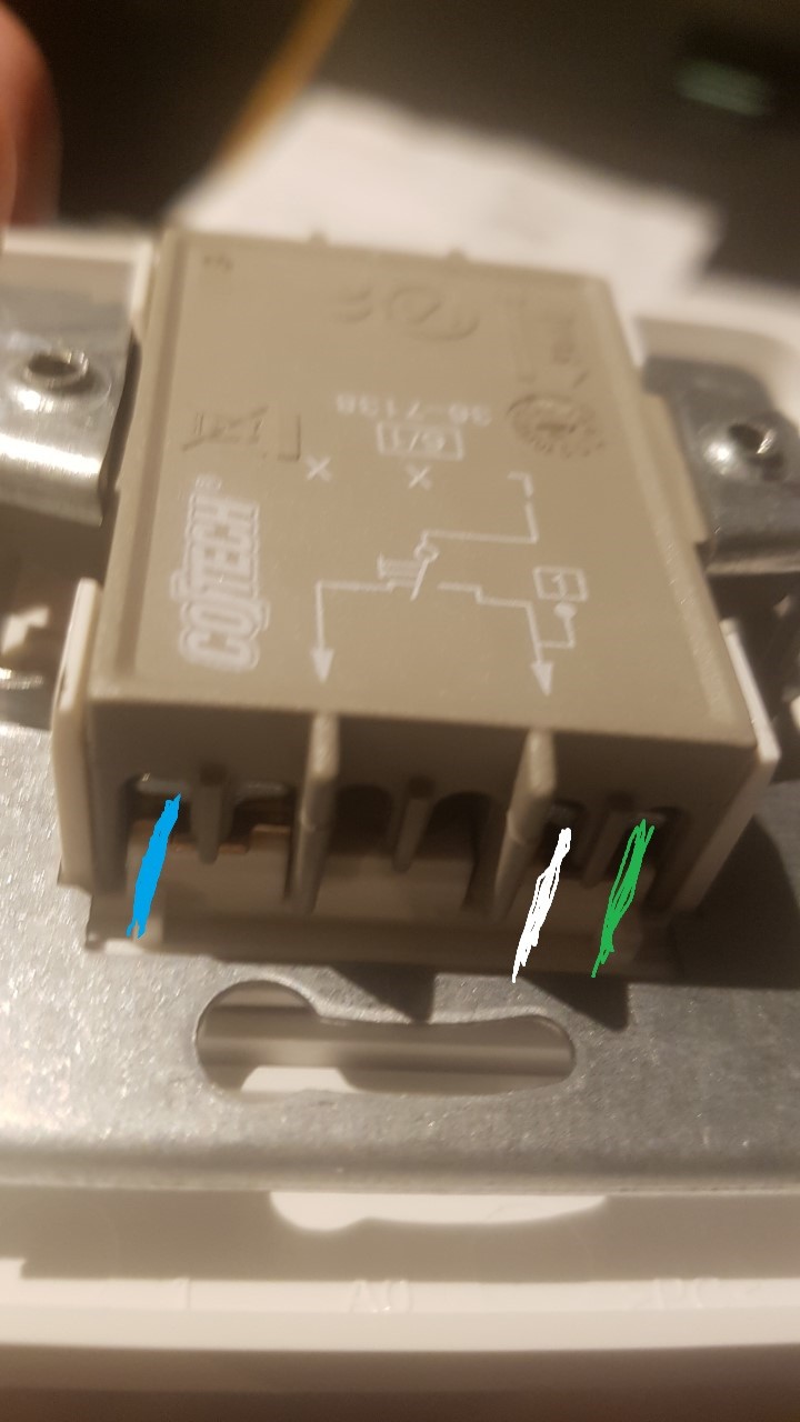

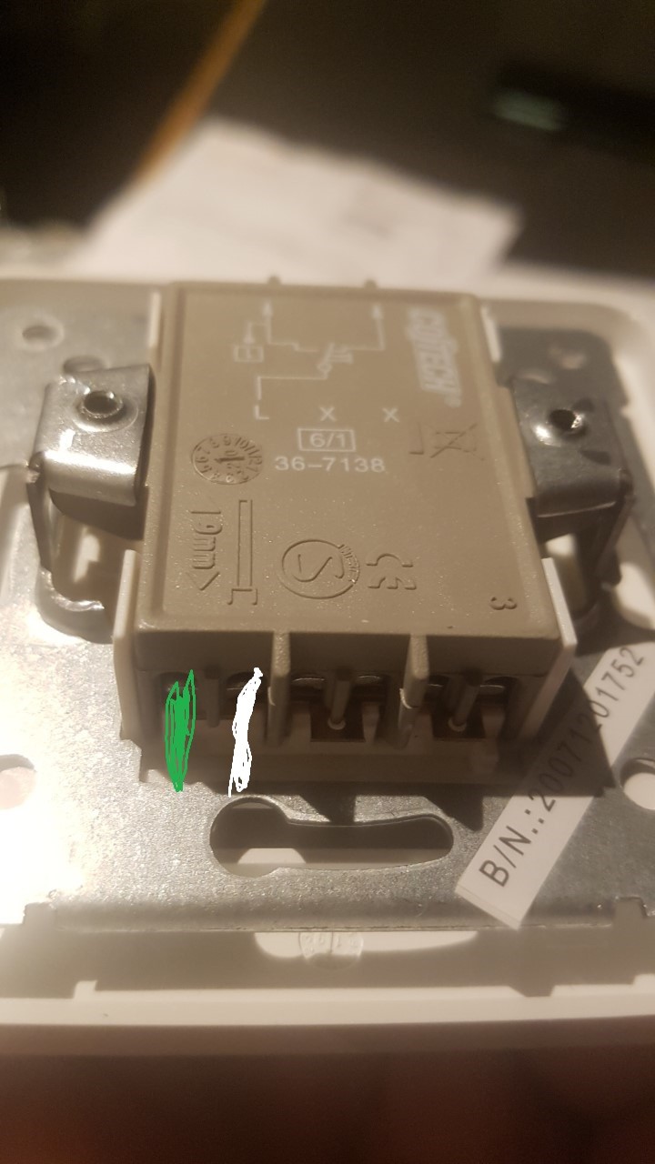

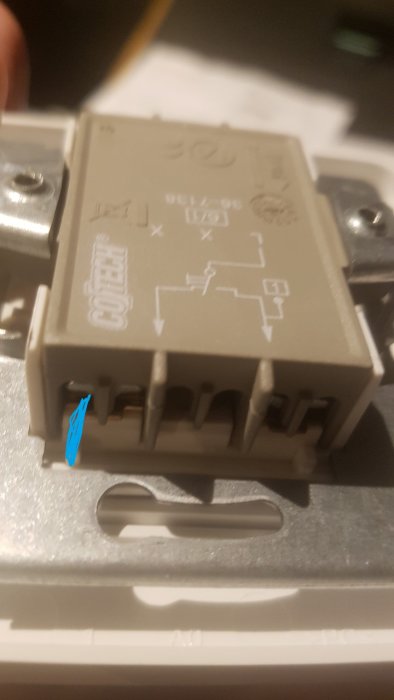

Elkomponent monterad på DIN-skena med märkningar och anslutningar markerade i blått och grönt.
Så här menar du? Inget på andra sidan?
Nej det var just så du inte skall koppla. Titta på symbolen, brytaren kopplar ihop ”L” med en av pilarna. När du manövrerar den, så kopplar den om från ena pilen till den andra.

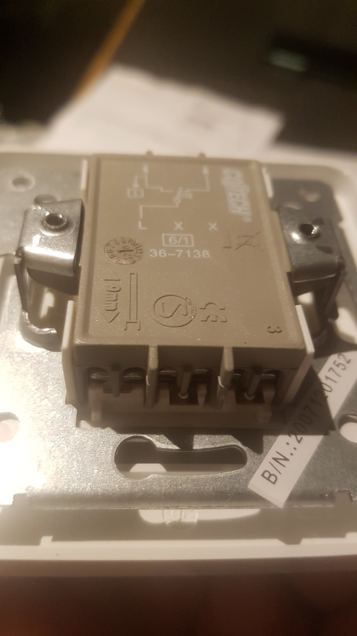

Elektrisk komponent monterad på skena med schema på ovansidan, fokus på komponenten, suddig bakgrund.
Elektrisk installation med en kabel ansluten felaktigt till en elektrisk kopplingsdosa.
Förlåt, nu fattar jag. Så här ska det se ut?
Så borde det fungera.
Tusen tack, nu blir frugan extra snäll i morgon haha jag bjuder på en öl om du kommer förbi JKP :))))
