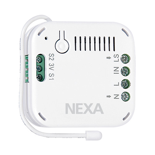

Har letar strömbrytare typ denna:
https://images.pricerunner.com/prod...-X-1-pol--Vit--Infaelld-Malmbergs-1894503.jpg
Hittar ingen som har 3 rena kontakter utan den som jag hittat har gemensam ingång dvs en sida är ihopkopplad.
Jag vill ha 3 rena kontakter där jag kan koppla in 2 st AN-179 och kontakt där en lampa ska slås av och på.
Har någon någon ide var jag kan hitta en sådan?
mvh Magnus

Varför behöver du en sån? Det går utmärkt att koppla som du vill med brytaren du länkar till.
Om inte dina Nexa-grejer och lampan ska ha olika grupper vill säga men det är ingen bra idé att ha fler än en grupp i samma strömbrytare.
U
Nexa brytarna ska ju endast ha en slutning mellan 2 stift.
Den 3 kontakten kommer ju att ha 240 volt vilket också kommer in på nexa brytarna.
Nexa brytarna kanske håller för det men jag vill inte chansa.
Därför ville jag ha 3 helt fria kontakter
Aha, ja troligtvis eldar man upp Nexamottagarna om man lägger på 230 V... :thinking:
Jag googlade på dina mottagare och blev lite lurad av bilden på dem. Tolkade inkopplingen som att "IN" skulle vara tändtråd/push men läste sen att den ska ha en potentialfri slutning. Då kan jag inte hjälpa dig tyvärr. :( Vit Nexa-mottagare för elinstallation med terminaler märkta IN, L och N och spänningsindikering.
Går att lösa med mellanreläer, men man måste ju ha någon plats att stoppa in dem.
Ta en dubbeltrapp och en enkelbrytare å montera intill varandra.
Jag googlade på dina mottagare och blev lite lurad av bilden på dem. Tolkade inkopplingen som att "IN" skulle vara tändtråd/push men läste sen att den ska ha en potentialfri slutning. Då kan jag inte hjälpa dig tyvärr. :([bild]
Man kopplar in Nolla på N, FAS på L, Fas på IN om man ska köra den matningsspänningen på lasten och LS går till last och sedan nolla.
Tanken var att lägga in Väggbrytaren över S1 och 3V då styra man lasten via Nexa eller väggbrytaren.
Så svaret är att det inte finns en väggbrytare med 3 knappar och 3 potentialfria kontakter?

Den här kanske går om det går att byta en vippa mot tre stycken
  • Elektriskt kopplingsschema med tre strömbrytare och tre lampor markerade L1, L2 och L3.
U
R rävlyan skrev:
Upps :( fick göra om
Jag har sett den men den tror jag inte fungerar.
Funderar på att köpa 3 st av den brytaren jag nämnt och bygga om till 1 fungerande.
R
Insidans detaljer är nog lika , med 3 st brytare och enkelvippan påverkar 3 st samtidigt
byter man då till vippor från en med trippel så bör det fungera
Vipporna passar nog i ramen , men ta bort vippan på den 3 poliga och prova att knäppa en i taget
går det så är du hemma

Jag ska testa.
Har du redan köpt nexa mottagaren?
Annars finns bättre puckar som inte har så korkad konstruktion.
T.ex Fibaro fgs-222 som har två reläutgångar samt två styrimgångar för 230v
