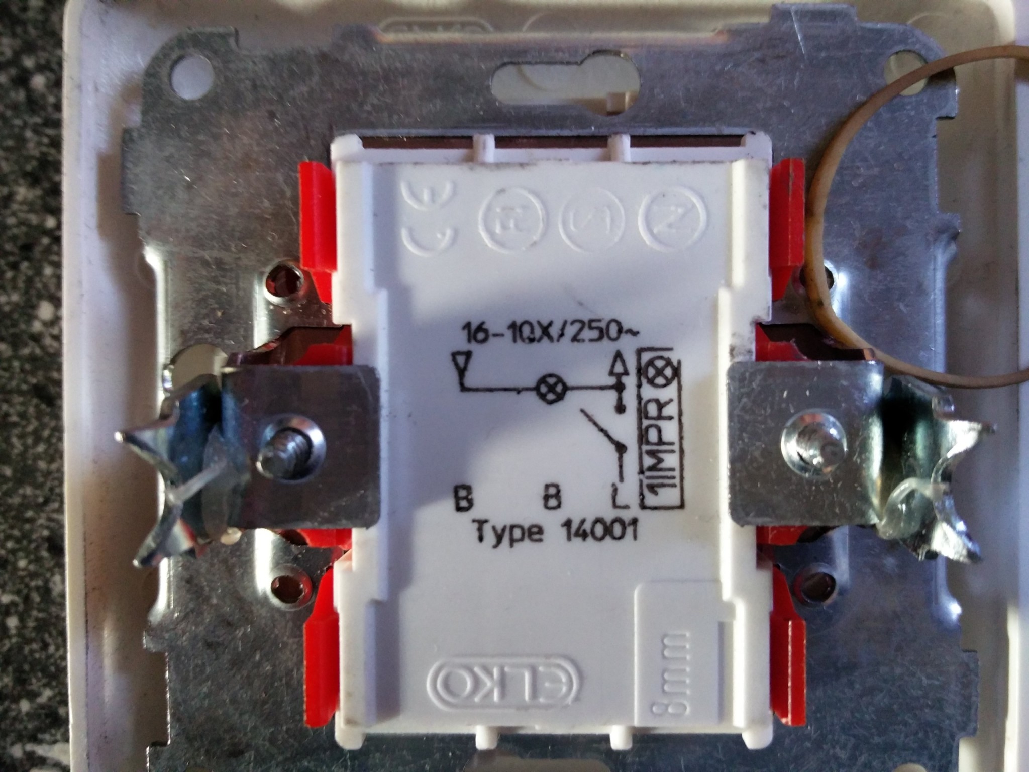

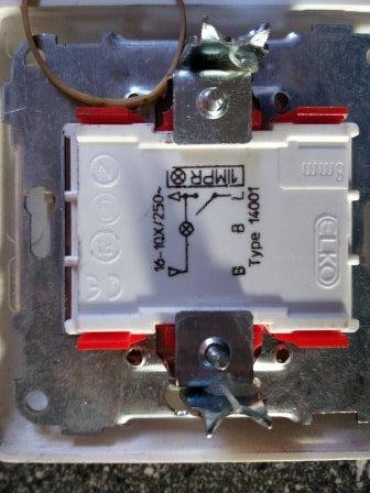

Jag har två problem jag skulle vilja ha hjälp med, problem ett (Bild 1)
I vårat garage sitter det förutom lysrör i taket ledbelysning i form av glödlampor i lysrörsarmaturerna, till dessa är det kopplat strömbrytare typ dom som sitter i trapphus i hyreshus som lyser rött och som man tänder genom att trycka på dom.
En av dessa har nu gått sönder varför jag begav mig till affären och köpte en ny, men det fanns ju givetvis inga sådana gamla runda vi har, utan det blev en fyrkantig.
Problemet är att när jag kopplar in dom två trådarna på L nere till höger respektive UT uppe till höger (för övrigt bara dom två ställena det sitter skruv på) så fungerar strömbrytaren, men den röda lampan som ska lysa så man ser strömbrytaren lyser inte.
Kan det vara fel brytare, eller?

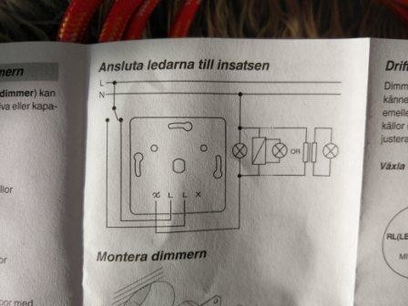

Köpte samtidigt en dimmer som jag ska sätta där det idag sitter en vanlig brytare, "det är bara att koppla en fasen förbi och den andra in på L i mitten och ut på pilen (till vänster)" var förklaringen...
Tog ut den gamla brytaren och kopplade in den nya, men det funkade inte.....
Kan det bero på att kablarna satt i fel ordning, eller?

Enligt schemat, så måste du koppla en bygel mellan "pil in" och "L" för att strömbrytaren ska lysa när den är frånslagen. Det förutsätter då att indikatorlampströmmen har möjlighet att gå igenom lasten (lysrören), när brytaren är avslagen, Annars behöver du en N-ledare för att koppla in på "pil in", men då lyser indikatorlampan bara när brytaren är tillslagen.
Ett tredje sätt är att koppla Lin på "pil ut" , N-ledare på "pil in" och lasten på L, då lyser indikatorlampan alltid.
När det gäller dimmern, så borde det fungera att koppla som du föreslagit.
Jäkligt konstigt om man ska vara tvungen att koppla en bygling då det inte finns skruvar för att sätta en kabel på mer än 2 ställen...HasseTeknik skrev:Enligt schemat, så måste du koppla en bygel mellan "pil in" och "L" för att strömbrytaren ska lysa när den är frånslagen. Det förutsätter då att indikatorlampströmmen har möjlighet att gå igenom lasten (lysrören), när brytaren är avslagen, Annars behöver du en N-ledare för att koppla in på "pil in", men då lyser indikatorlampan bara när brytaren är tillslagen.

Menar du att det bara finns 2 terminaler? I så fall måste ju "pil in" vara internt byglad.

Vilken manöverspänning har reläet? Det kanske vill ha 12 - 24 V och lampan i strömbrytaren är avsedd för 230 V.
Problem 1
Är du säker på att lampan får ordentlig kontakt när du sätter dit täckramen o vippan?
Problem 2
Är det bara 2st trådar inkopplade på gamla brytaren, så ska den ena in på L
och den andra in på sinuskurvan med pil på nya dimmern.
Problem 2
